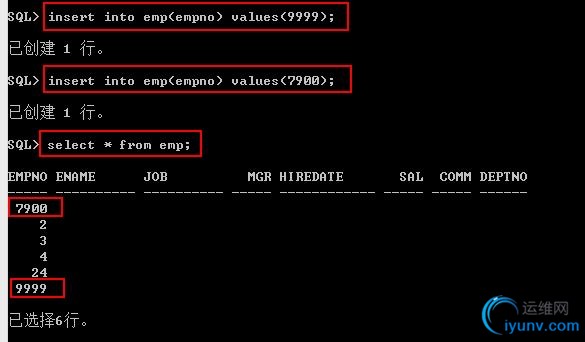

  有了序列后,还能为主健手工设置值吗?
insert into emp(empno) values(9999);
insert into emp(empno) values(7900);
  可以
