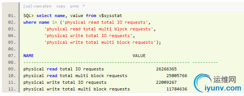

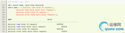

  如果你的数据库IO请求主要是单个块,那就关注IOPS,如果数据库IO请求主要是多个块,那就关注MBPS。
  10gR2数据库:可以从视图v$sysstat得到IO的类型。
  单个数据块的读:"physical read total IO requests" - "physical read total multi block requests"
  多个数据块的读:"physical read total multi block requests"
  读的总和:"physical read total IO requests"
  单个数据块的写:"physical write total IO requests" - "physical write total multi block requests"
  多个数据块的写:"physical write total multi block requests"
  写的总和:"physical write total IO requests"
  看上面的数据库很明显就是传说中的数据库仓库撒,全部是多个快的读写。
  看上面的数据库就是OLTP数据库,单个块的读写占大部分。
