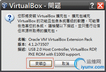

  雖然VirtualBox有支援USB,但僅支援USB 1.0,而USB-Blaster用的是USB 2.0,這必須要裝VirtualBox Extension Pack才能解決。
  Step 4:安裝虛擬硬體驅動程式
  接下來VirtualBox會安裝好幾個虛擬硬體的驅動程式,可以放心的按『繼續安裝』繼續。

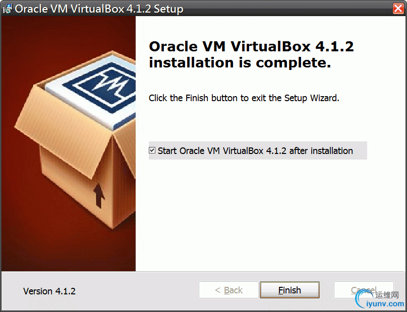

  Step 5:安裝完成
  Step 6:安裝VirtualBox Extension Pack

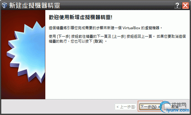

  Step 1:新增虛擬機器
  Step 2:歡迎新增虛擬機器精靈

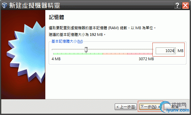

  Step 4:設定記憶體
  記憶體設定必須非常小心,必須看你Host OS有多少記憶體來設定,否則Guest OS很容易無故當機,以我的狀況而言,我Host OS為Windows XP SP3 (32 bit),有4G記憶體,Windows XP可實抓3GB左右,因此Guest OS設定1GB算是保守的設定,等待安裝成功後,可以再慢慢調適Guest OS該擁有多少記憶體,另外Guest OS記憶體越多,Quartus II在做Synthesis與P&R時速度也較快。

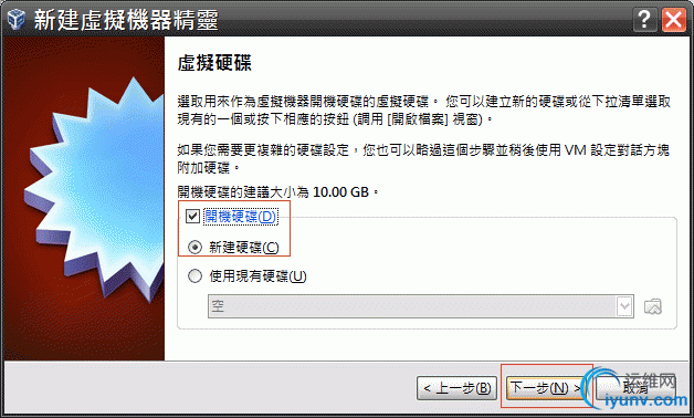

  Step 5:設定虛擬硬碟

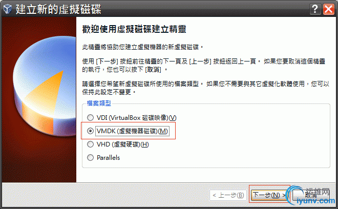

  Step 6:設定虛擬磁碟類型
  VDI是VitualBox自己定義的格式,VMDK是一種open的格式,VMware也用,VHD則是Microsoft定義的格式,Parallels則不太清楚,基本上選哪一種格式都可以,因為在VM匯入時目前只支援VMDK格式,所以在此也選擇VMDK。

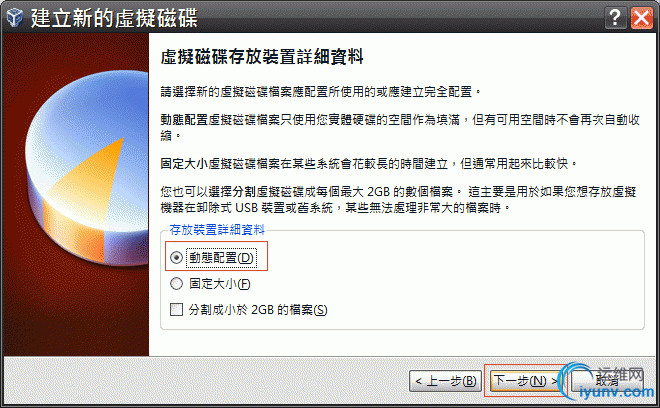

  Step 7:設定虛擬磁碟檔案配置方式
  『固定大小』用起來會快些,但第一次建立時較久,而動態配置第一次不用建立所以很快,也不占空間,直到真正使用才建立,不過日後用起來會稍微慢些。在此選擇『動態配置』是為了省些空間。

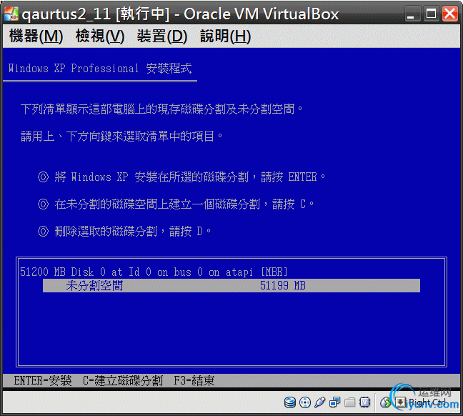

  Step 18:開始安裝Windows XP
  至此開始安裝Windows XP,之後Windows XP的安裝過程就此省略。

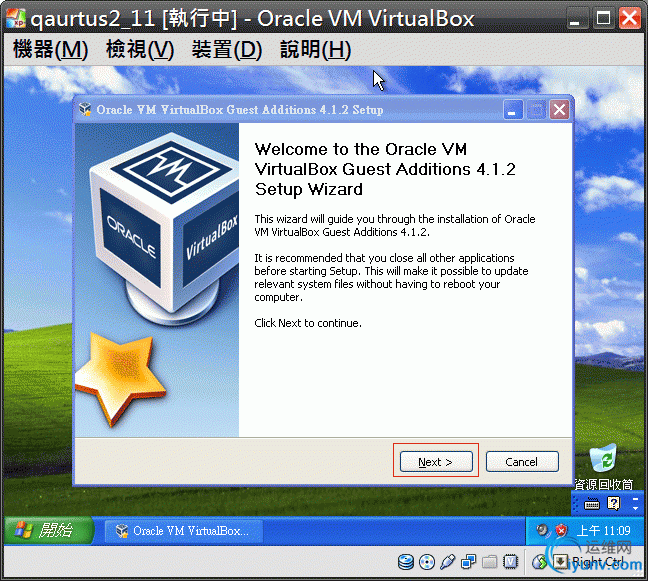

  Step 19:安裝Guest Additions
  Guest Additions提供了一些額外有用的功能,如可以動態調整Guest OS解析度,可使Host OS與Guest OS共用剪貼簿…等。
  Step 20:歡迎安裝Guest Additions

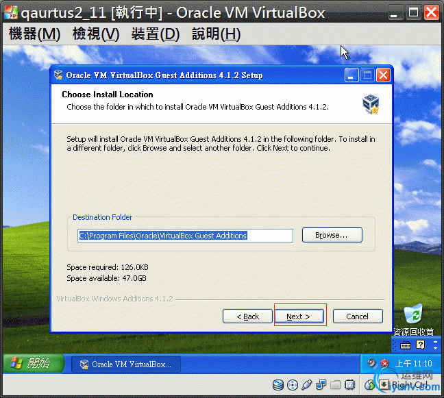

  Step 21:設定Guest Additions安裝路徑
  接受預設值即可。

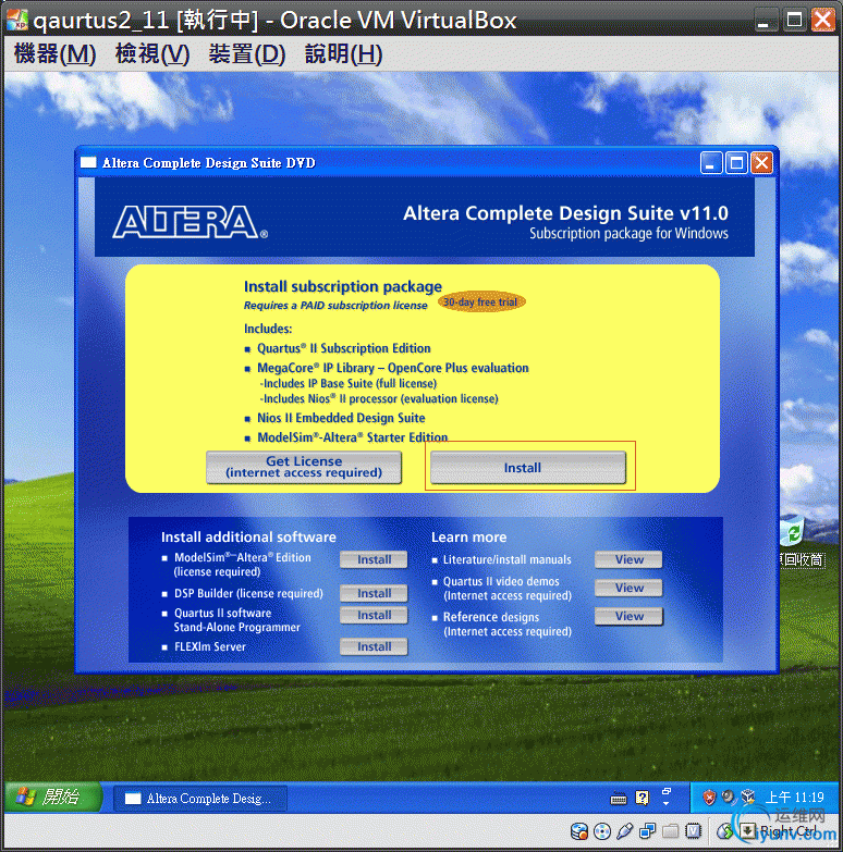

  3.如何在VirtualBox內安裝Quartus II?
  Step 1:設定光碟為Quartus II 11.0的ISO檔
  首先到ftp://ftp.altera.com/outgoing/release下載11.0_acds_windows.iso。
  Step 2:Quartus II安裝畫面

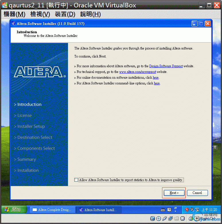

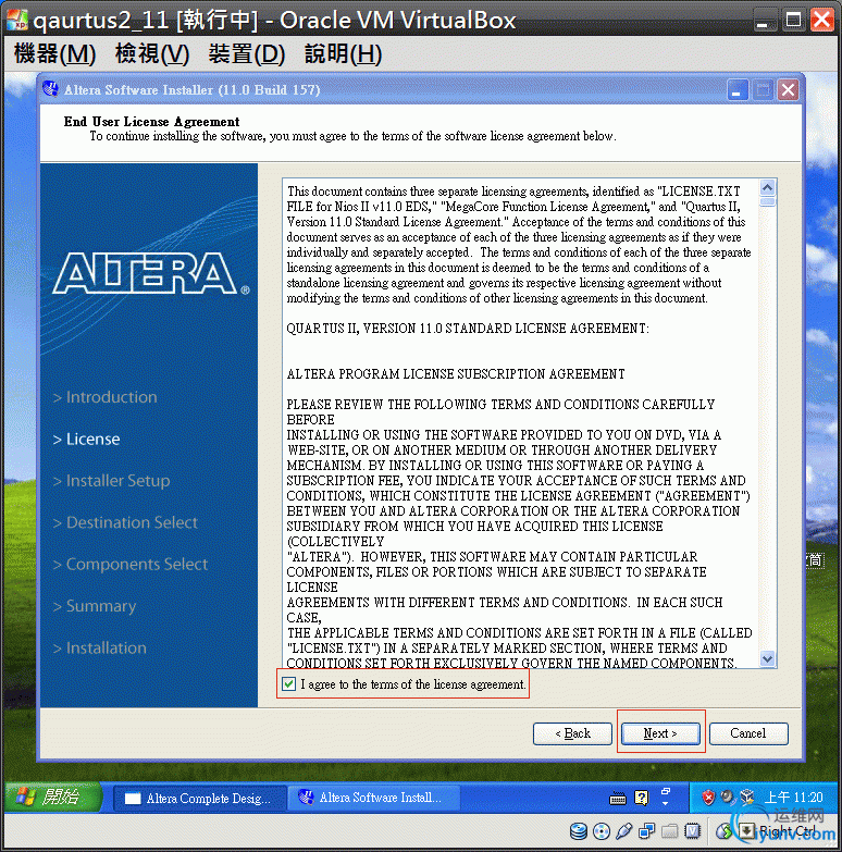

  Step 3:Introduction
  Step 4:License Agreement

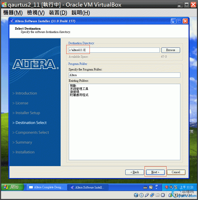

  Step 5:設定安裝路徑
  Step 6:選擇安裝工具
  基本上Quartus II一定要選,Nios II EDS就看你要不要用到Nios II與SOPC,至於ModelSim,雖然說你原本可能習慣使用其他simulator,不過ModelSim與Nios II整合較好,可以省下很多整合上的問題,建議還是安裝ModelSim。
  Step 7:安裝前最後summary

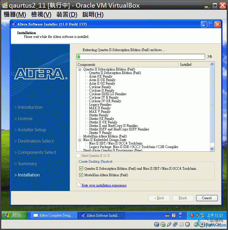

  Step 8:安裝中
  Step 9:是否啟動TalkBack
  是否允許Altera將一些資訊透過網路送回Altera公司,我是不建議勾選,因為真的不確定Altera會送回什麼資訊。
  Step 10:安裝成功

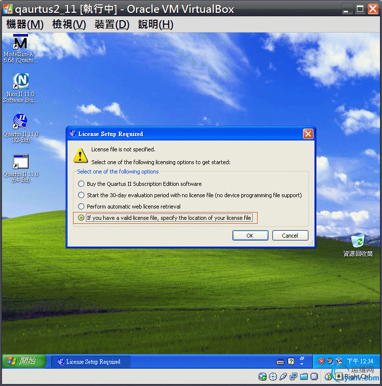

  4.如何在VirtualBox內設定Quartus II的license?
  Step 1:設定license
  若還沒設定license,第一次執行Quartus II時,會出現以上畫面,要求你設定license。

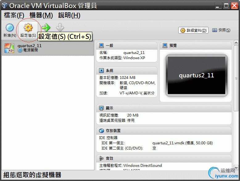

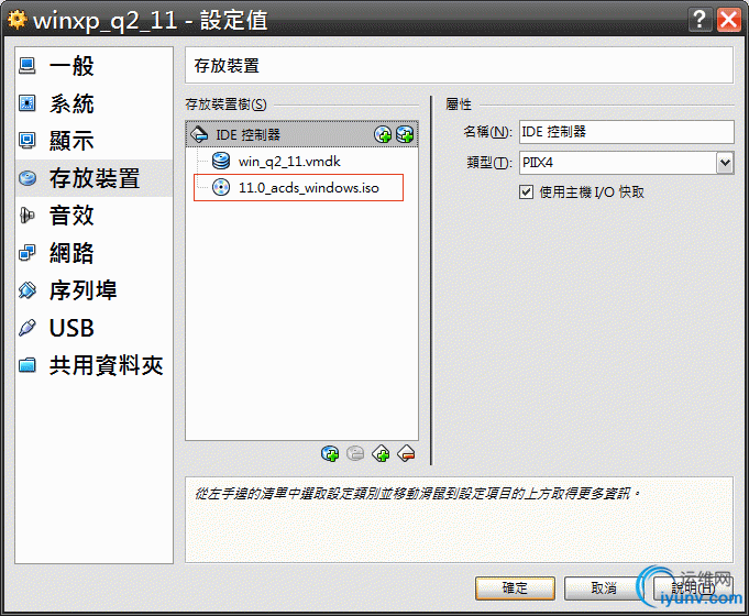

  Step 2:重新設定虛擬機器
  Step 3:移除Quartus II 11.0的ISO檔

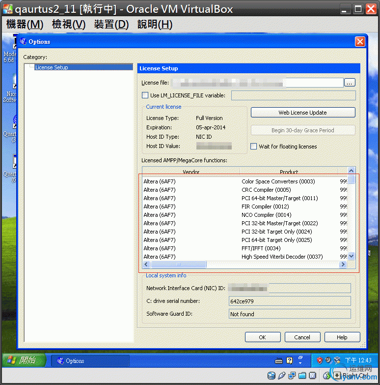

  Step 6:設定license
  重新啟動虛擬機器與Quartus II,再次出現要求設定license的視窗,選擇『If you have a valid license file, specify the location of your license file』
  Step 7:指定license file
  若license成功,將出現已經license的功能。

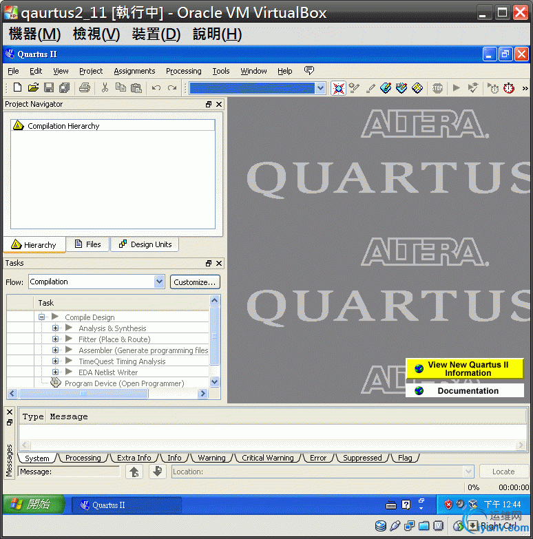

  Step 8:執行Quartus II
  執行Quartus II成功。

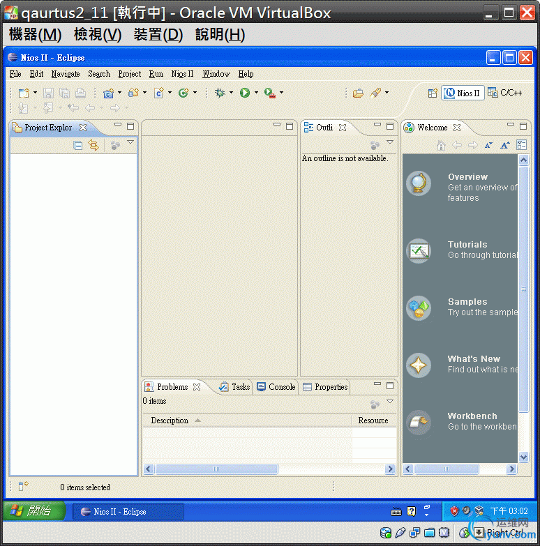

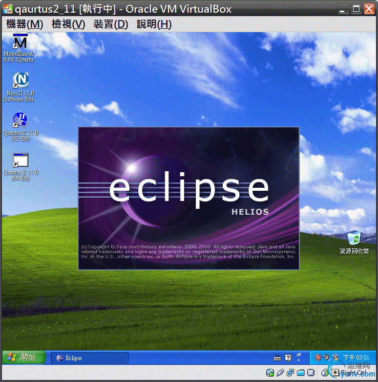

  Step 9:執行Nios II SBT
  執行Nios II SBT成功。

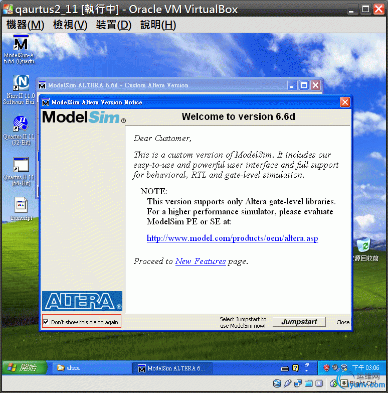

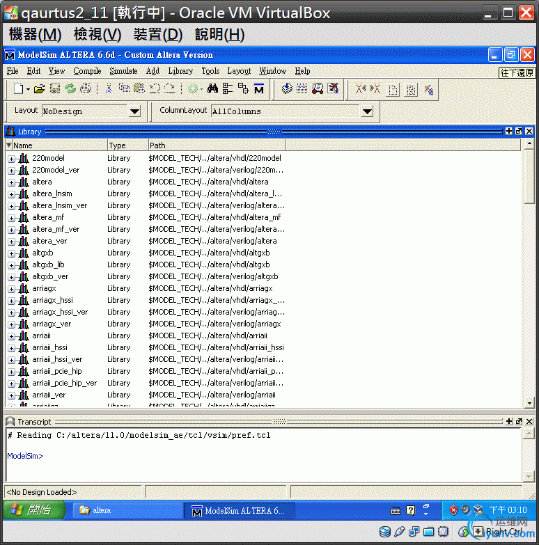

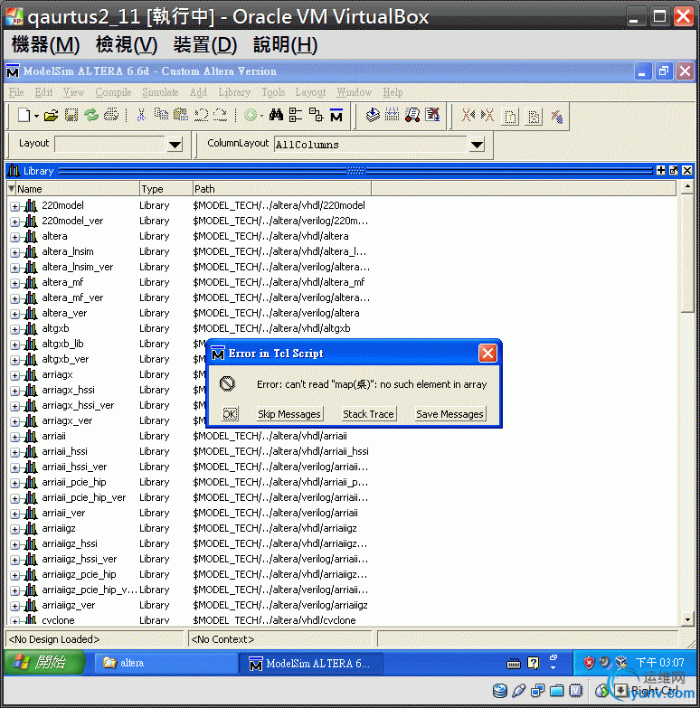

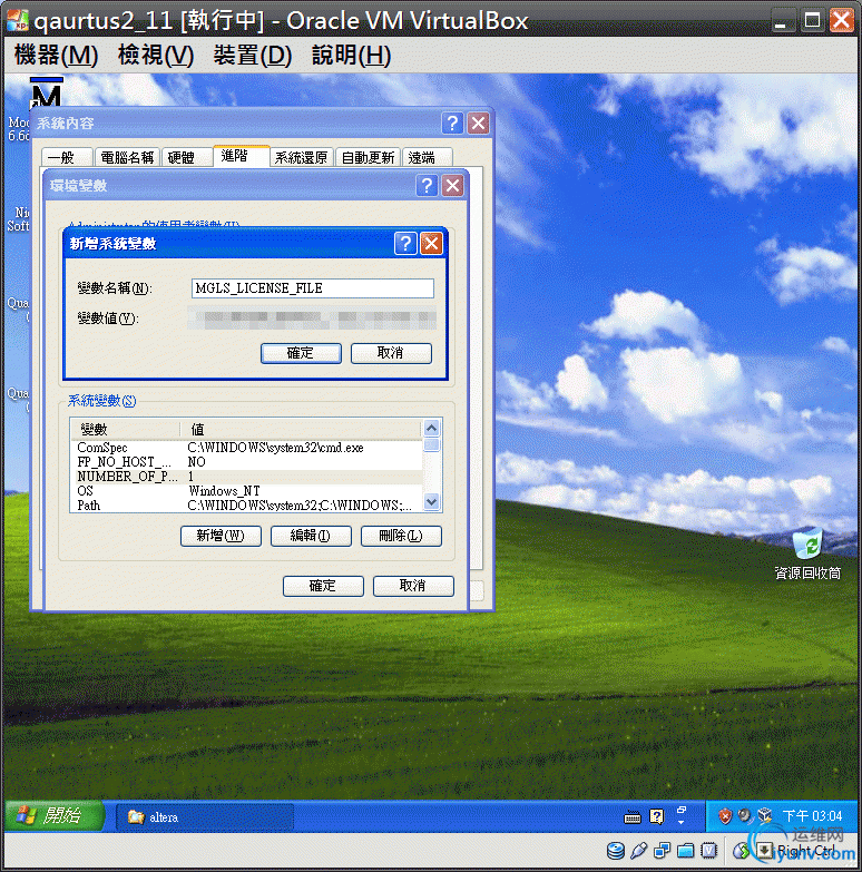

  Step 10:執行ModelSim-Altera
  ModelSim-Altera需要另外設定license,可以使用MGLS_LICENSE_FILE或者LM_LICENSE_FILE系統變數設定。

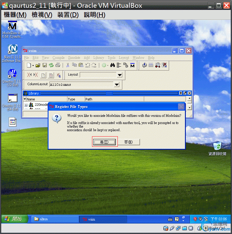

  Step 11:設定MGLS_LICENSE_FILE系統變數
  Step 12:重新啟動ModelSim-Altera

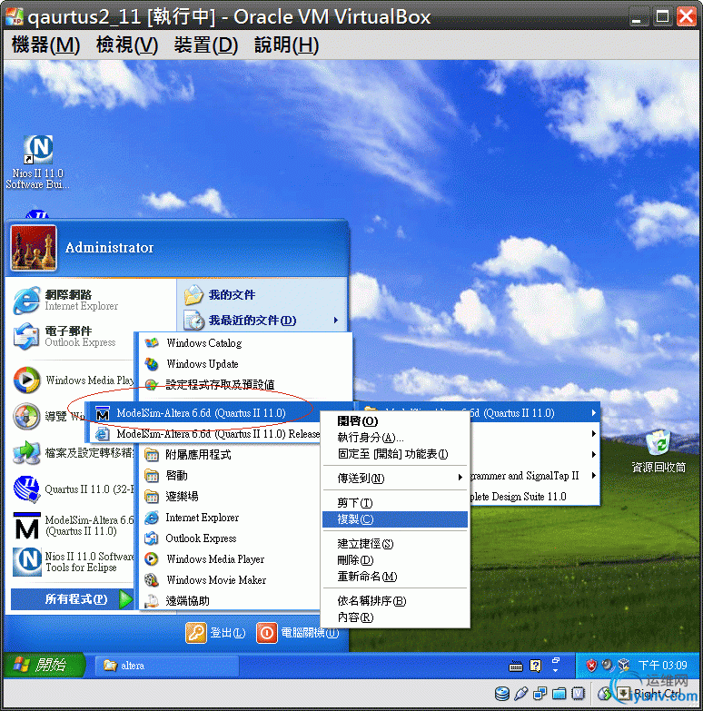

  假如你是從桌面的捷徑去啟動ModelSim-Altera,在關閉ModelSim時,一定會遇到這個錯誤,而且怎麼關都關不掉,必須用工作管理員強制關閉才行。主要是因為TcL不認識ModelSim捷徑的中文『桌面』兩個字。
  解決的方法是從『開始』去啟動ModelSim-Altera則正常,你也可自行將『開始』內的ModelSim-Altera捷徑重新複製到桌面。
  執行ModelSim-Altera成功。

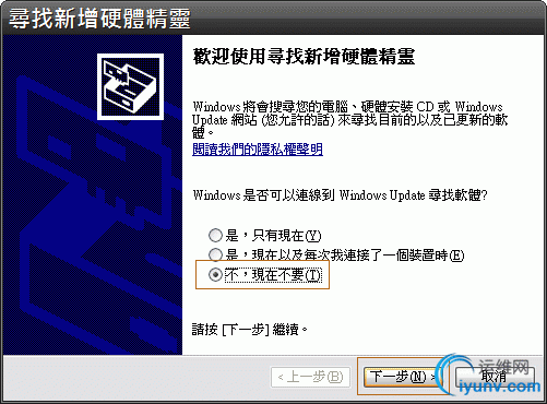

  Step 1:插入DE2-70 USB Cable
  將DE2-70的USB Cable插入USB後,Windows XP會出現以上視窗,表示偵測到新的硬體,選擇『不,現在不要』,按『下一步』繼續。

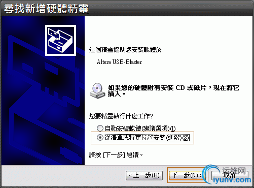

  Step 2:從清單或特定位置安裝(進階)
  選擇『從清單或特定位置安裝(進階)』,並按『下一步』繼續。

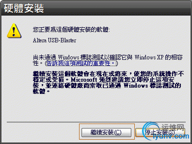

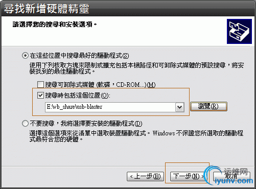

  Step 3:設定Altera USB Blaster驅動程式目錄
  這一步是關鍵,由於我們在Host OS並沒有安裝Quartus II,所以在Host OS並沒有任何Altera USB Blaster驅動程式安裝目錄,所以必須將Guest OS的C:\altera\11.0\quartus\drivers\usb-blaster整個目錄複製到Host OS才行。
  該怎麼從Guest OS複製到Host OS呢?在前面的4.如何在VirtualBox內設定Quartus II的license?Step 5:設定共用資料夾,就是為了將Guest OS的Altera USB Blaster目錄複製到Host OS,讓Host OS得以安裝Altera USB Blaster。
  複製完成後,將搜尋位置指向Host OS的該目錄,按『下一步』繼續。
  Step 4:安裝Altera USB Blaster
  按『繼續安裝』安裝Altera USB Blaster。
  Step 5:完成安裝Altera USB Blaster
  按『完成』結束安裝。

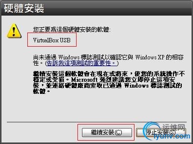

  安裝Host OS的VirtualBox USB
  除了在Host OS與Guest OS都必須安裝Altera USB Blaster外,還必須安裝VirtualBox所提供的VirtualBox USB,作為Host OS與Guest OS之間的bridge,如此才能使Guest OS的Quartus II能夠存取Host OS的USB與DE2-70。

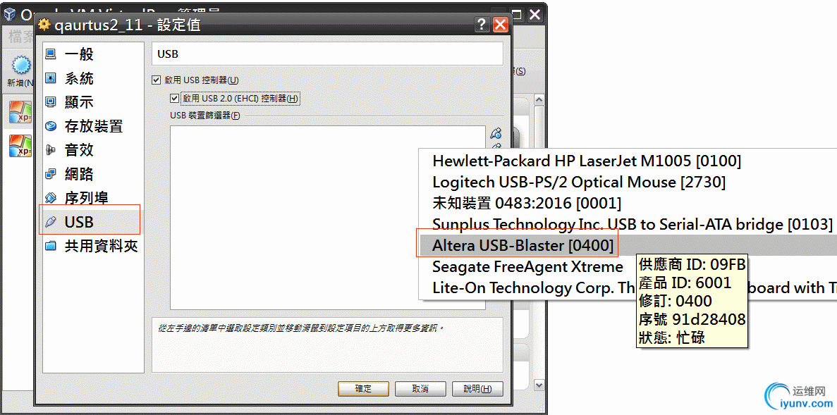

  Step 1:設定Guest OS
  Step 2:選取Altera USB Blaster

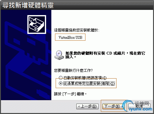

  Step 4:從清單或特定位置安裝(進階)
  Step 5:設定VirtualBox USB驅動程式目錄
  VirtualBox USB驅動程式安裝目錄在C:\Program Files\Oracle\VirtualBox\drivers\USB\device\,設定後按『下一步』繼續。
  Step 6:安裝VirtualBox USB
  按『繼續安裝』安裝VirtualBox USB。
  Step 7:完成安裝VirtualBox USB
  按『完成』結束安裝。
  成功安裝後,在裝置管理員可以發現VirtualBox USB。

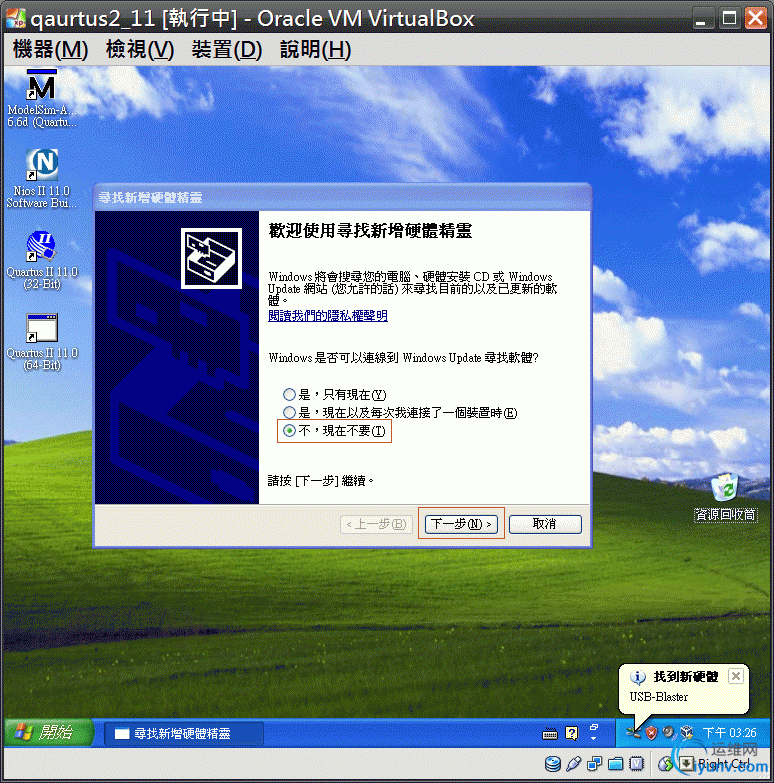

  Step 1:Guest OS搜尋到新的硬體
  當Host OS安裝了Altera USB Blaster與VirtualBox USB之後,Guest OS只要重新啟動就會搜尋到新的硬體。
  由於已經在Guest OS內,只要直接指定安裝目錄為『C:\altera\11.0\quartus\drivers\usb-blaster』即可,按『下一步』繼續。

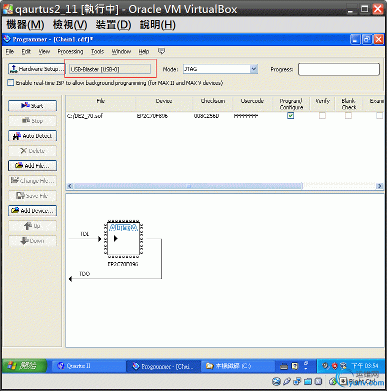

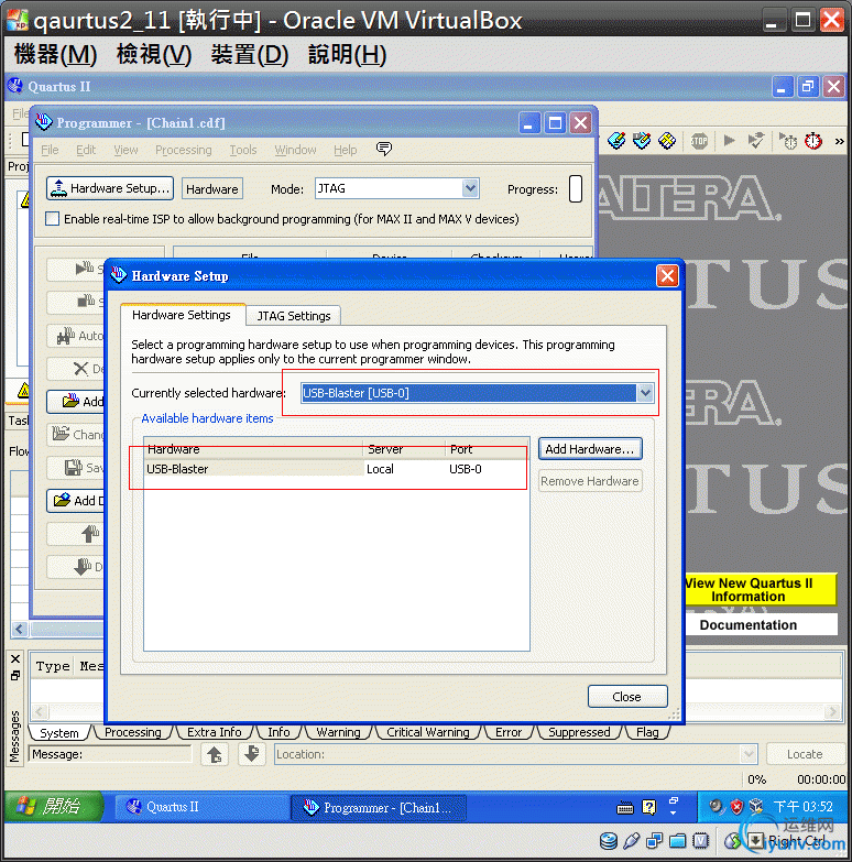

  Step 5:執行Programmer測試
  第一次啟動Programmer時,會發現沒有抓到USB Blaster,按『Hardware Setup』繼續。
  在Hardware Setup已經找到了USB Blaster,選擇後按『Close』離開。
  Programmer已經找到了USB Blaster。
  實際將*.sof 寫入FPGA試試看,結果100%成功。

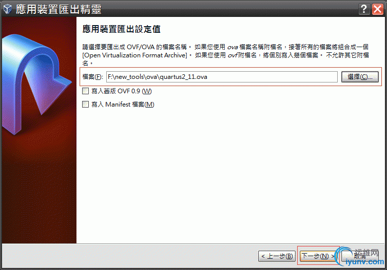

  6.如何在VirtualBox內將已經安裝好的Quartus II匯出?

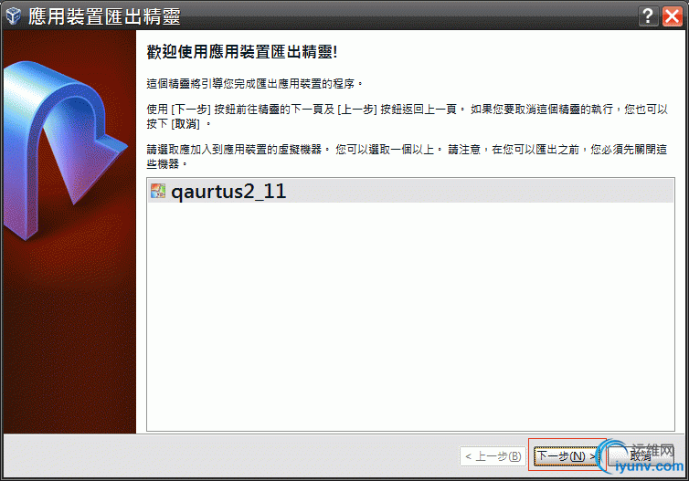

  Step 1:匯出應用裝置
  選擇你已經建立好的VM,執行『檔案』 –>『 匯出應用裝置』。
  Step 2:歡迎使用應用裝置匯出精靈
  確認是否為要匯出的VM,按『下一步』繼續。
  Step 3:設定會出路徑
  設定要匯出的路徑,按『下一步』繼續。
  Step 4:設定匯出相關資料
  可在此設定匯出的ova檔的相關資料,按『匯出』即正式開始匯出,需要等待一段時間。

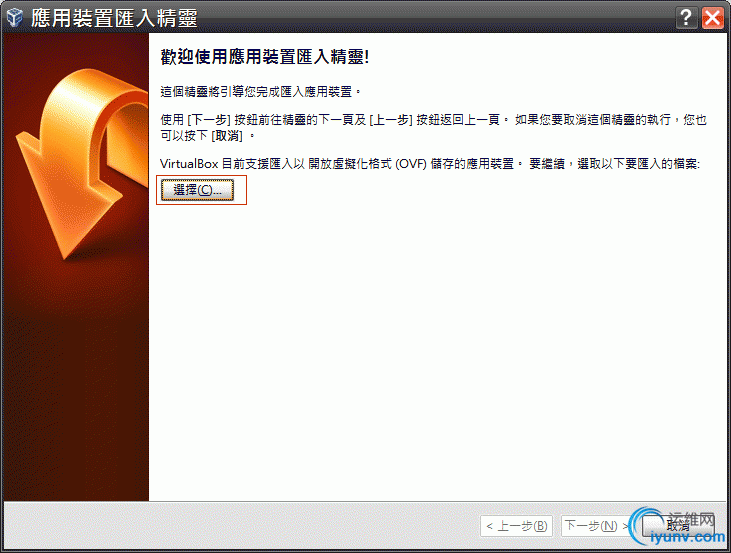

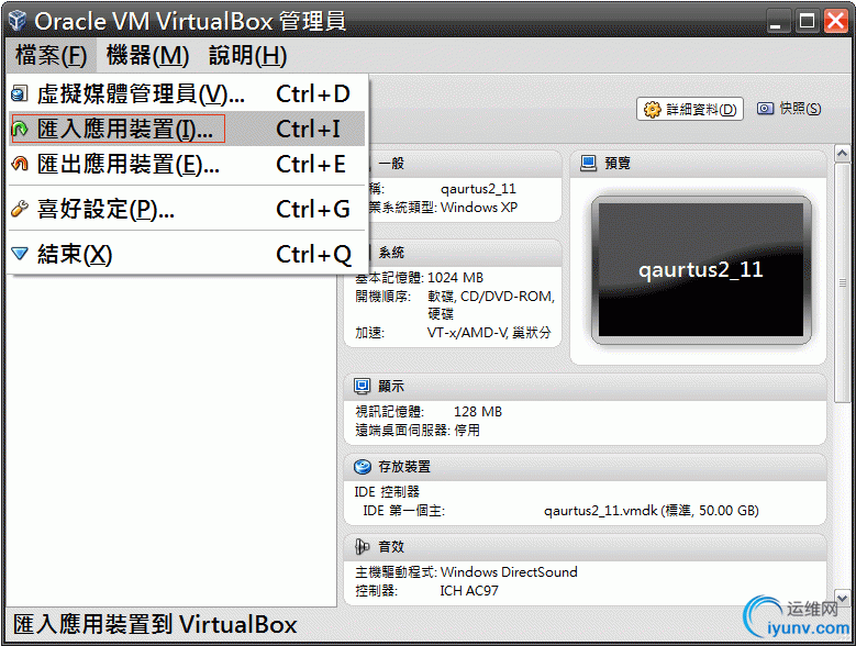

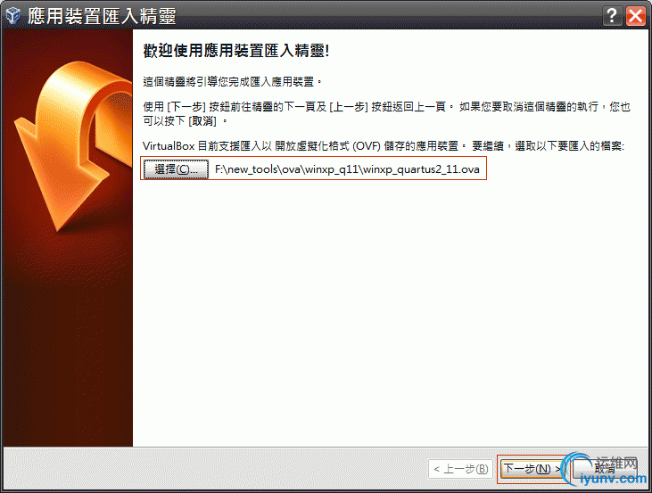

  7.如何在VirtualBox內匯入已經安裝好的Quartus II?
  Step 1:匯入應用裝置
  選擇『檔案』-> 『匯入應用裝置』。
  Step 2:歡迎使用應用裝置匯入精靈
  按『選擇』選擇要匯入的*.ova檔。
  選擇好要匯入的*.ova檔後,按『下一步』繼續。

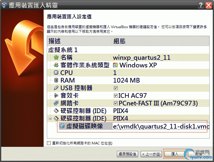

  Step 3:設定VM存檔路徑
  最後一步是要設定將匯入的VM存檔到哪裡,至於其他設定都可以等匯入成功後再設定,最後按『匯入』即正式開始匯入,需要等待一段時間。
