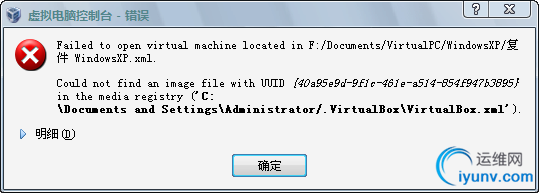

  但当尝试导入一个系统时,错误就开始产生了.
  问题很简单,就是系统需要的镜像文件爱你没有注册.这个怎么注册?

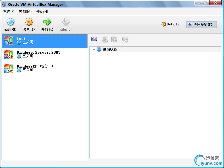

  等到硬盘注册完毕,我们再来注册刚才的那个系统,就可以正常挂载了.
  启动之,一切正常.
  还是很怀旧的

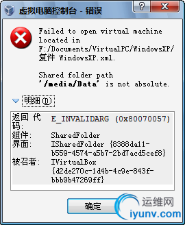

  这个是因为虚拟机之前定义的共享数据空间在现在的系统上路径不对
  这个需要对虚拟机配置文件(*.vbox或*.xml)进行直接编辑,删除这样的结点就行了
