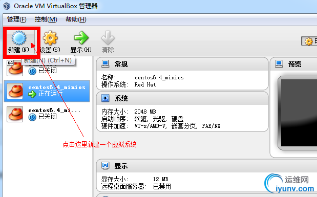

  首先打开你的VirtualBox这个虚拟机软件

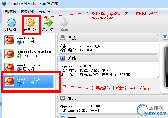

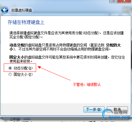

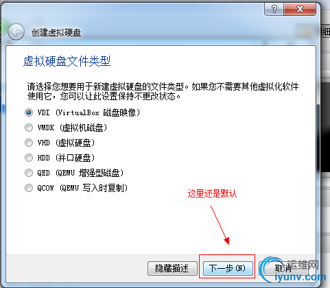

  然后我们就新建一个

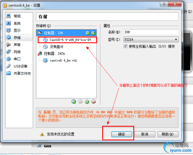

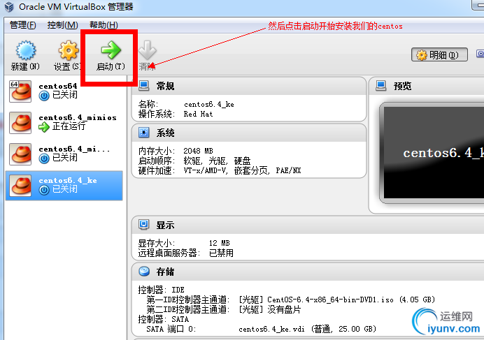

  到这一步我们的虚拟的centos就建好了,接下来就要指定我们刚刚下载的centos6.4的安装盘来安装centos6.4啦

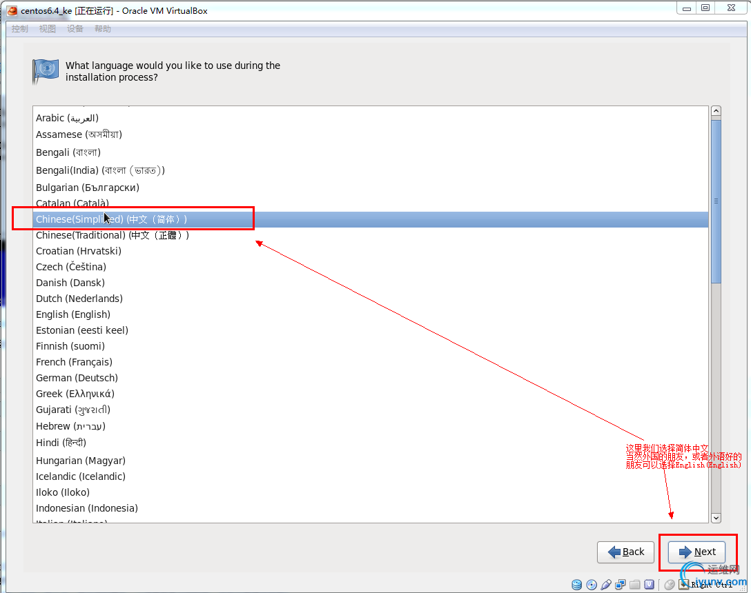

  然后就可以点启动开始安装我们的centos6.4啦,

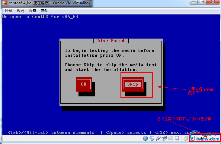

  这里有可能会弹出一个选择框,你就勾选住,然后点硬定,不然下次还是会弹出来的,还有一点要说明的就是这个VirtualBox和我们机子的切换是按住键盘上右下方的Ctrl键就可以跳出这个虚拟机了,如果要再次进入只要鼠标在虚拟机的屏幕上点击一下,就可以了。因为很多人这里不知道如果切换虚拟机和本机的鼠标控制,所以有必要讲一下。好了,我们接着讲安装的事吧。

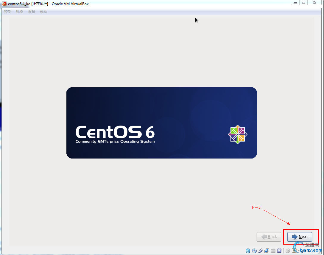

  这里是提示我们要不要验证,这里我们可以跳过去,没有必要。

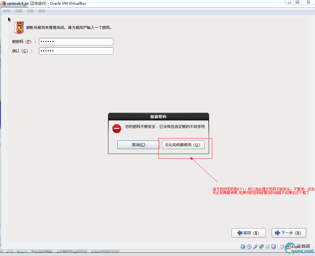

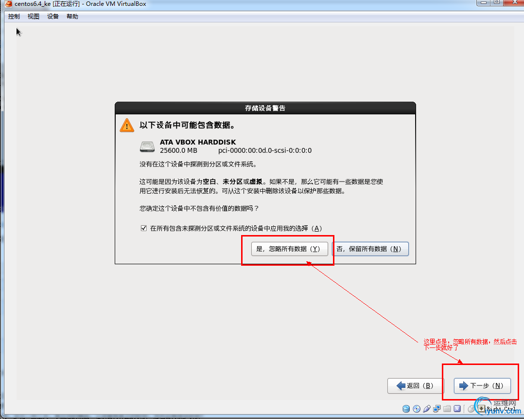

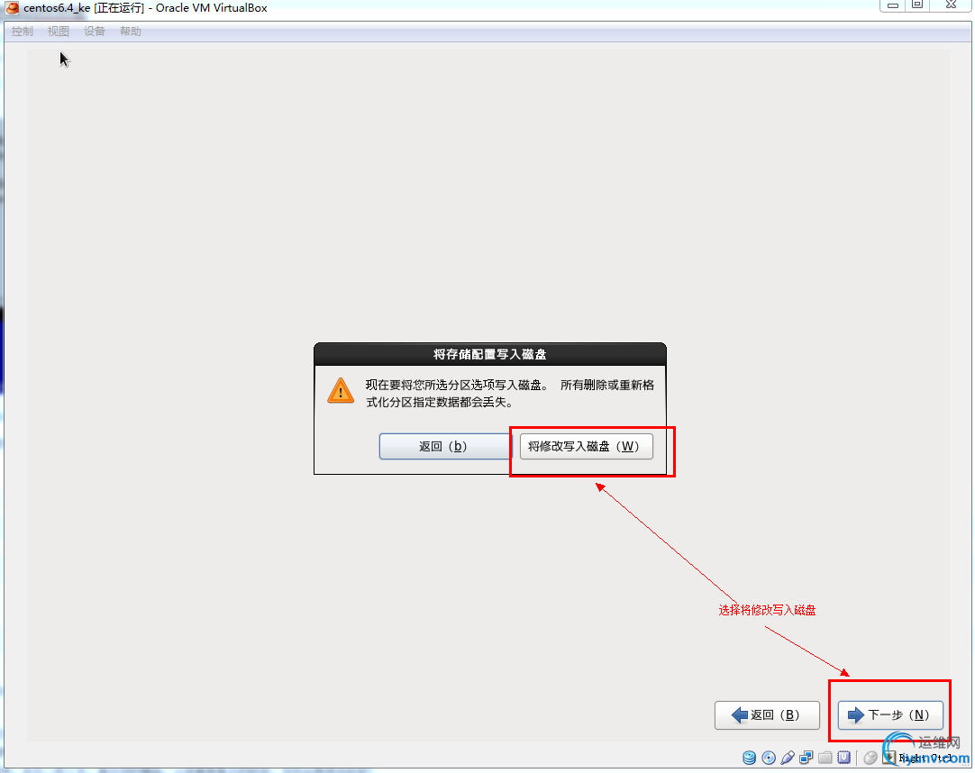

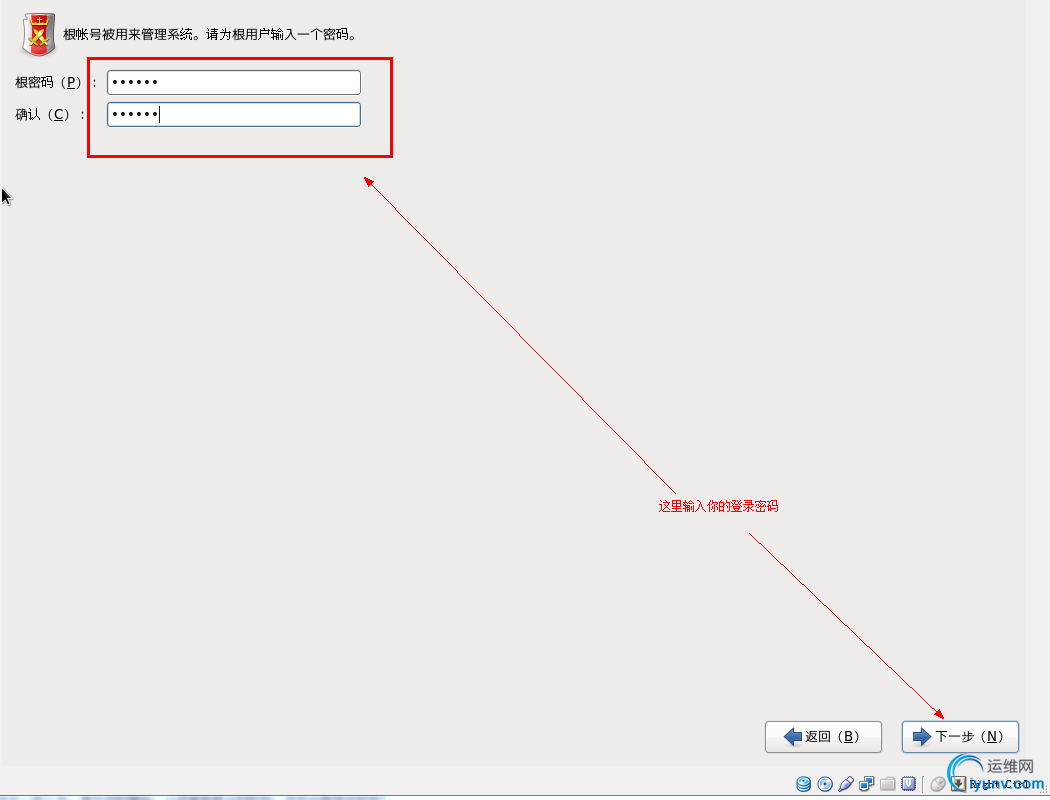

  这里因为我的密码比较简单,所以会弹出这个框,不管他继续点无论如何都使用,不影响的

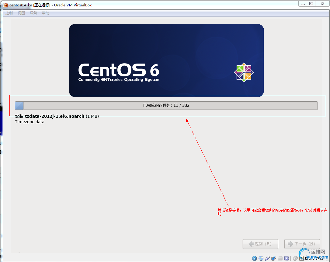

  接下来就是安装了,这个过程可能比较长,只能等啦

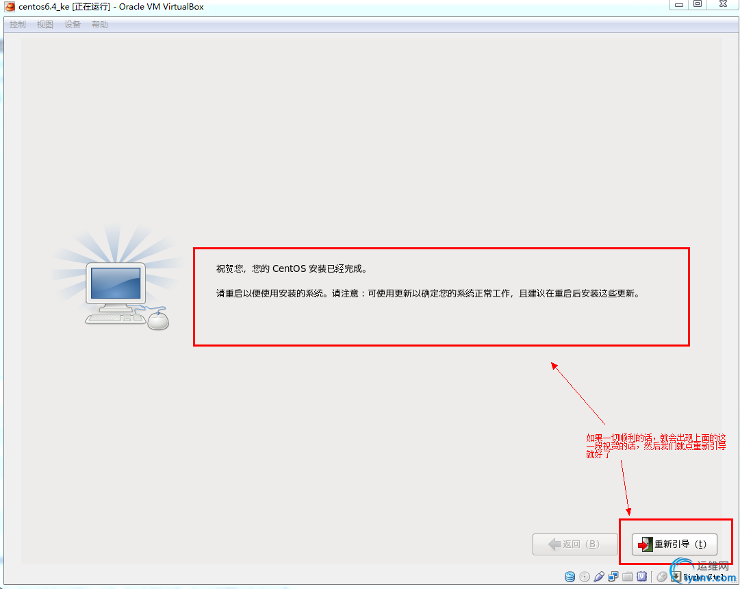

  到这里才算安装成功了。我们重新引导一下就可以了。

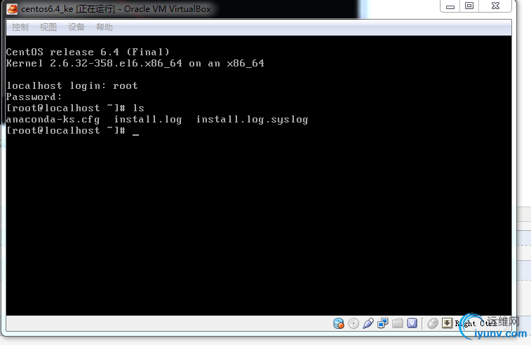

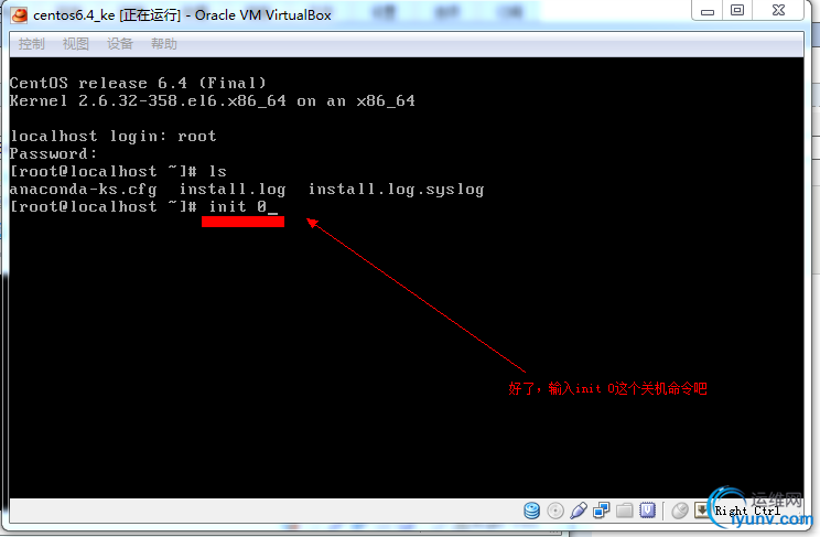

  好了,到这里我们就算完成安装成功了,可以登录完后输入ls命令查看一下在root目录下有什么文件吧,然后我们就可以输入init 0关机了
