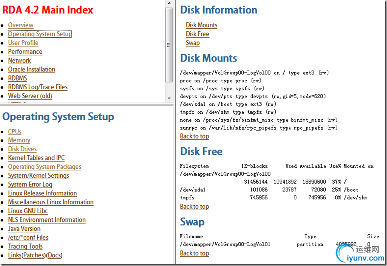

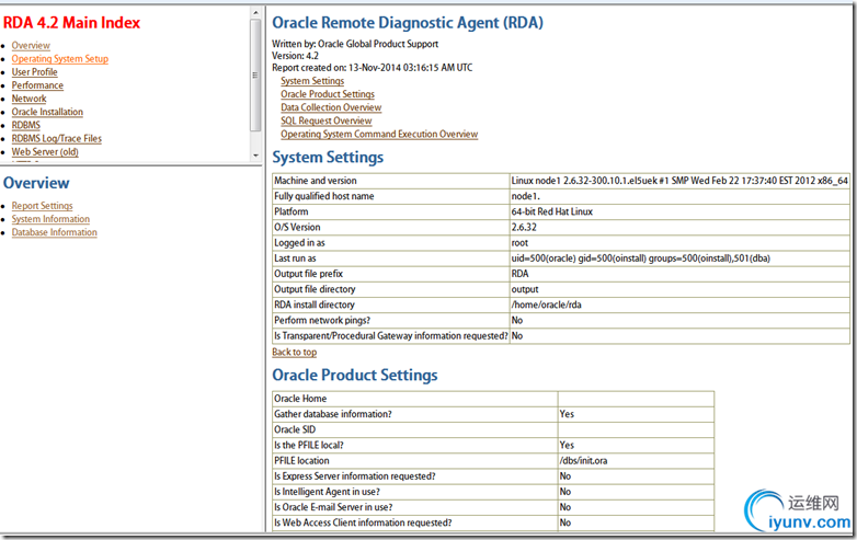

  2. 将output目录中的.zip文件拷贝下来解压查看
  按上面的提示打开RDA__start.htm
  (1) Overview信息
  (2) 操作系统信息,下面可以查看CPU,内存,磁盘等各类信息
  (3) 数据库的信息等
  通过以上数据可以快速了解数据库服务器的相关信息,强大。
