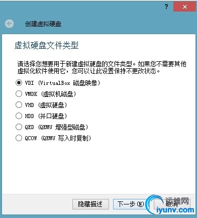

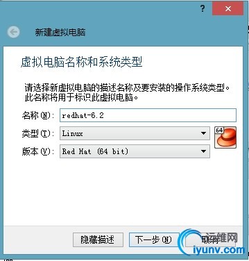

  • 虚拟机装好后就可以开始装系统了 ,首先需要在网上下载自己需要安装系统的ISO镜像文件,然后打开虚拟机点击新建按钮(测试为virtuabox)如图:
  填写虚拟机名称 和选择要安装系统的类型和版本点击下一步选择内存大小:
    到此虚拟机创建完成 下面再虚拟机里安转我们的系统

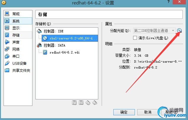

   首先点击设置选择下载的镜像文件 如图:

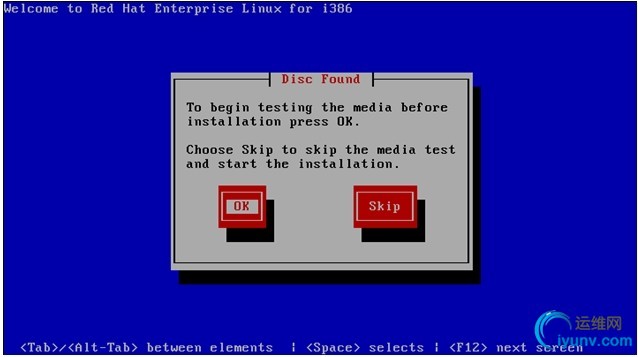

与 RHEL5 同样,使用光盘引导安装,系统会提示我们进行安装介质的检测,防止在安装过程中由于介    质出现物理损伤等问题而导致安装失败。选择 OK,就会开始介质的检测,我们 选择 Skip 直接跳过(注:此介质检测的窗口在网络引导中不会出现)。

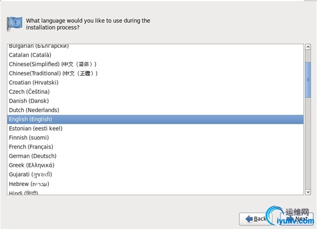

   我们选择简体中文或者英文,如果选择简体中文,那么整个安装过程都将是中文界面。这里我们选择默    认的英文
  点击next

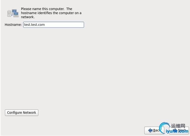

设置主机名,同时可以点击 Configure Network 来配置静态 IP。

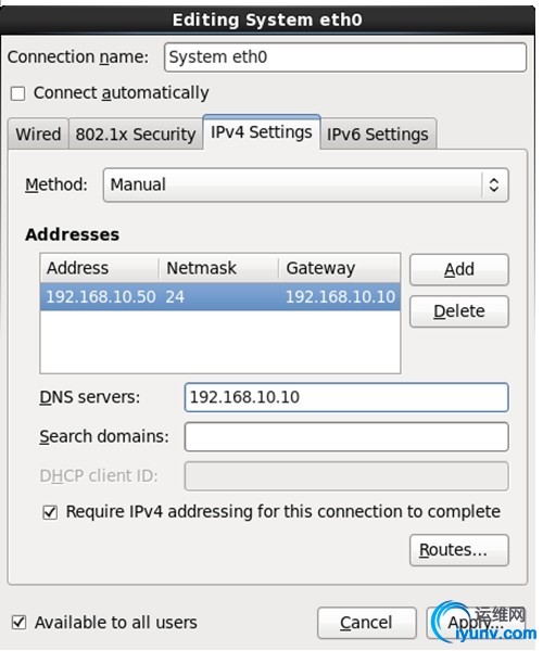

双击 System eth0。
按上图所示配置好网络。默认不配置则使用 DHCP 自动获取。 点击 Apply 后,关闭网络配置窗口,继续点  击 Next 下一步,

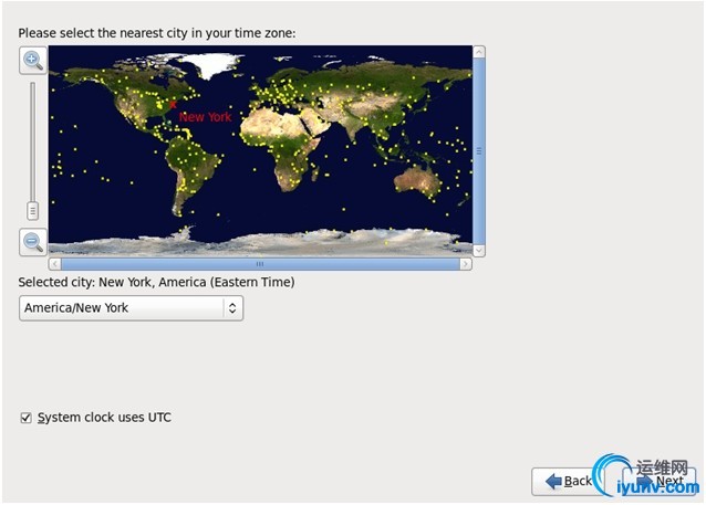

将时区选择为亚洲/上海。如果安装的是 Windows/Linux 双系统,为避免windowns的时间显示为格林威      治时间,即比北       京时间晚 8 个小时,可去掉 System clock uses UTC。

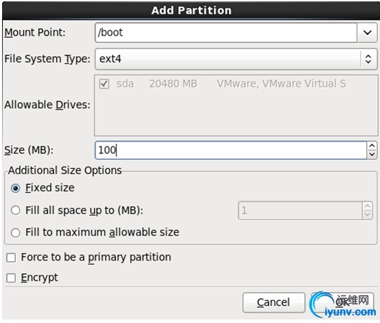

  1、分出一个单独的分区,挂载到 /boot 目录

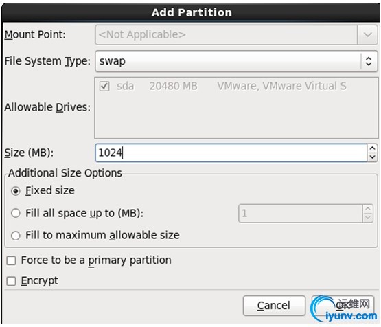

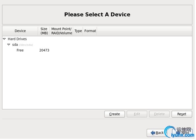

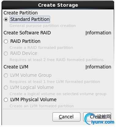

点击 Create 创建分区。
选择 Stanard Partition。点击 Create
    点击OK
    以同样方法分区,将一个 1024M 大小的swap分区 还有将所有的剩余空间全部给/分区
最终的效果就是上图,点击下一步

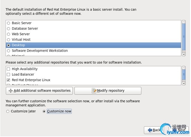

在安装操作系统的同时,安装哪些软件包,建设初学者选择 Desktop,然后再选择 Customize now 后点击 Next。
在 Development 中勾上 Additional Development 和 Development tools

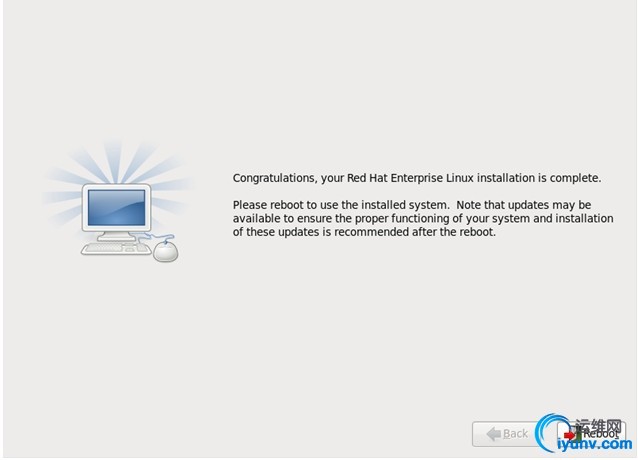

安装过程结束,点击 Reboot,重新启动计算机。

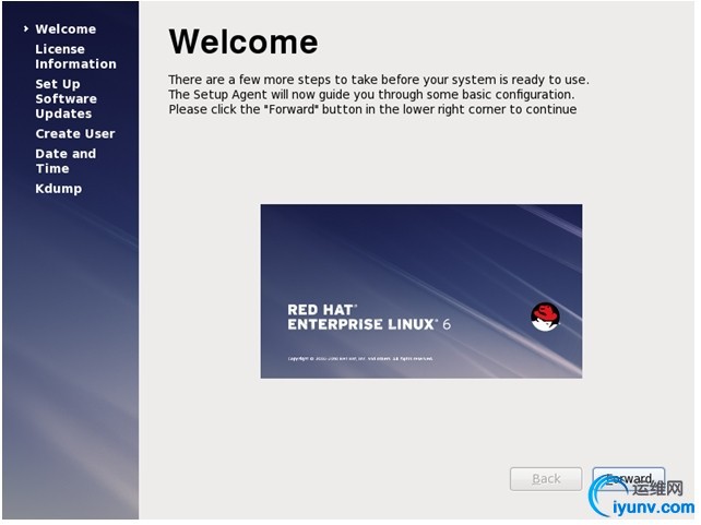

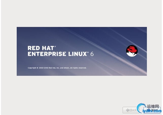

进入安装完成后的首次设置页面,下次重启后,不会出现。 首先是欢迎页面,点击 Forward 下一步。

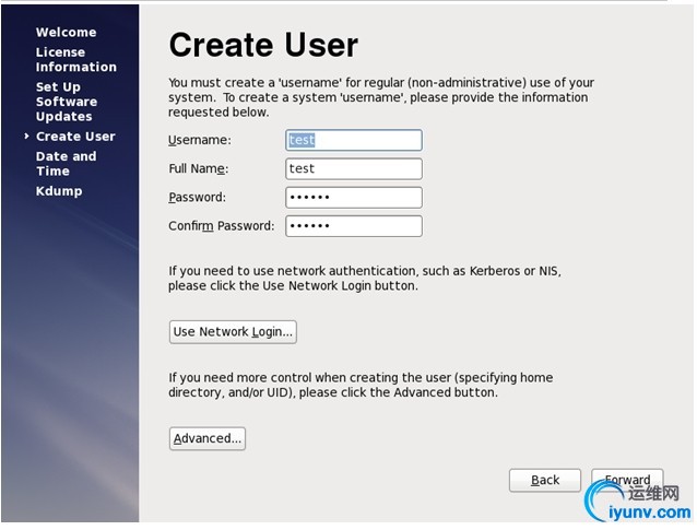

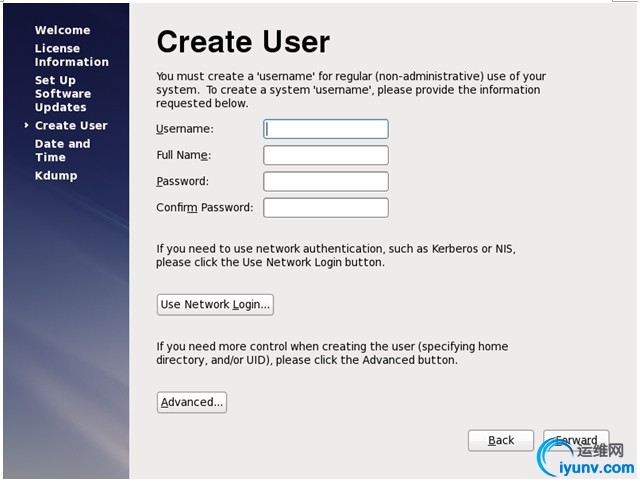

    创建普通用户,这一点区别于 RHEL5,如果不创建,直接 Forward 就会弹出如上图所示的 警告信息,必须创建一个普  通帐户

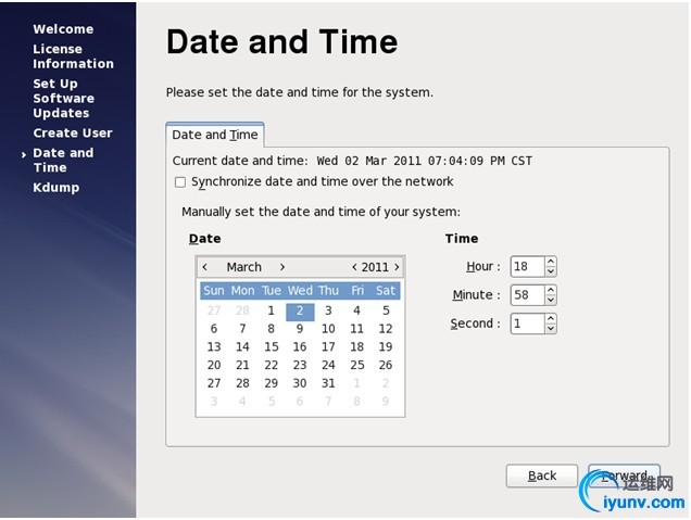

日期和时间的设置,默认是使用本地时间,也可勾上 Synchronize date and time over the network 来设置 NTP 服务器的  位置,从而使用网络时间更新。
