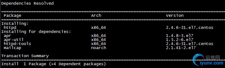

Apache软件的软件包名称叫做httpd,因此,要安装Apache软件,就使用下述命令:
[iyunv@localhost ~]# yum install httpd
如上图所示,安装的Apache 软件版本为2.4版。根据红帽官方文档说明,RHEL 7 (或CentOS 7)上可用的Apache版本正是2.4版的。

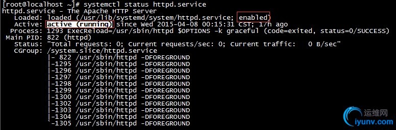

然后,检查httpd服务状态:
[iyunv@localhost ~]# systemctl status httpd.service
如上图所示,“enabled”表示httpd服务已设为开机启动,“active(running)”则表示httpd服务正在运行中。

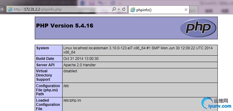

为了测试Apache能不能正常调用PHP,在/var/www/html目录下新建一个phpinfo.php文档,内容如下所示:
其中的是PHP程序的语法,phpinfo ();则是PHP程序提供的一个函式库,该函式库可以显示出你这个web服务器的相关信息。然后,使用浏览器来访问服务器的这个文件,看看页面能不能正常打开。如果正常的话,应该可以看到下面这个页面:
测试完后,因为这个页面里面的信息还挺重要的,所以应该把phpinfo.php这个档案删除。

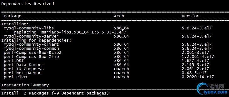

然后,使用下面的命令安装MySQL:
[iyunv@localhost ~]# yum install mysql-community-server
如上图所示,这个命令会安装MySQL server,附带的,它会安装一些支撑软件,包括MySQL client、共享客户端库(mysql-community-libs)等软件。注意到,这里安装的MySQL版本为5.6版。

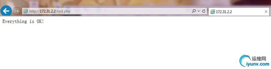

为了测试PHP能否连接到MySQL数据库,在/var/www/html目录下新建一个文档test.php。因为之前已经在MySQL中新建了一个数据库mydb,并给这个数据库建了个用户myuser,密码是1234,所以test.php的内容是这样的:
[iyunv@www ~]# vim /var/www/html/test.php
$mydbhost = 'localhost';                        //数据库服务器
$mydbuser = 'myuser';                          //用户名
$mydbpwd = '1234';                            //密码
$mydbname = 'mydb';                          //数据库名称
$db =mysql_connect($mydbhost,$mydbuser,$mydbpwd) or die(‘Cannot find the database.’);
mysql_select_db($mydbname,$db) or die(‘Cannotconnect the database.’);
Everything is OK!
上面这个测试页面的内容纯粹是我百度出来的,不过测试后的确有用。在浏览器中访问test.php这个页面,如果测试失败的话(可以试着改一下用户名或数据库名称),那么就会显示Cannot find the database或Cannot connect the database;如果测试成功的话,就会显示Everythingis OK!。如下所示:

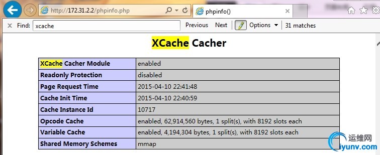

安装PHP缓存器XCache
其实,到上面那里为止,基本的LAMP平台已经架设好了。但为了优化LAMP平台,所以还需要进行一些工作。XCache是一款开源的PHP缓存器/优化器,它通过把编译 PHP 后的数据缓冲到共享内存从而避免重复的编译过程, 使客户端访问时服务器能够直接使用缓冲区已编译的代码从而提高速度,同时降低服务器负载。到我写这篇文章为止,XCache最新的版本为3.2.0。我选择使用官网提供的源码来安装XCache。

这样就安装完了,那怎么确认XCache有没有正常运行呢。在我这篇文章的前面部分,不是有使用一个phpinfo.php页面吗?就打开那个页面,搜索xcache,应该可以搜索到关于XCache的相关信息,可以看到XCache是enabled的:
