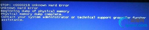

   电脑启动时能进入WinXP的滚动条画面,之后就死在那里,强行重启则开机自检C盘,检查完毕后,则出现蓝屏,显示内容为“stop:c0000218 Unknown Hard Error”字样。开机按 F8 选择“最后一次正确配置”以及“安全模式”都出现同样的问题。 wKioL1UrWf6ib52lAADEN6ahGEs538.jpg

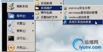

第一次尝试     后来上网一查,有人说是系统引导的问题,开始怀疑不大可能,引导问题怎么会显示为“Unknown Hard Error”,再一想试试或许没错。进入PE后,利用 “系统引导自动修复”工具,进行修复, 然后重启,我勒个。。。。。故障依然

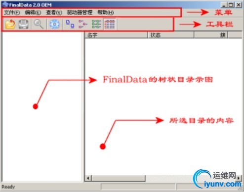

  • 使用上面的U盘启动,进入系统后在U盘目录中找到 【外置程序/FINALDATA/FINALDATA.EXE】 ,启动之。在FINALDATA软件的目录中找到 C:/Windows/System32/Config下的Software和Software.log文件,分别选中这2个文件,在右键菜单中选择“恢 复”,另存一个位置,只能是根目录,比如 F:盘;然后退出软件。

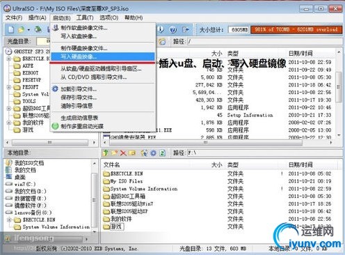

# 如何利用UltraISO 刻录到U盘
# 可以参考:http://jingyan.baidu.com/article/363872ec8b4f6a6e4ba16f2b.html
1、启动UltraISO,点击“文件”菜单下的“打开”按钮,打开已准备好的ISO镜像文件。

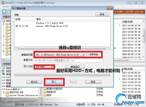

2、接下来就是刻录U盘的过程了。点击菜单栏里的“启动”菜单下的“写入硬盘映像”命令,打开“写入硬盘映像”对话框。
3、“硬盘驱动器”里就是选择你要刻录的U盘,写入方式默认是USB-HDD+ (推荐),还有USB-HDD、USB-ZIP、USB-ZIP+,共四种供选择,这主要取决于你的主板支持的启动类型.
FINALDATA软件 运行界面:

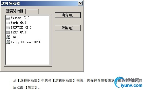

点击【文件】-【打开】,然后选择驱动器:
所有资源均系网友上传或者通过网络收集,我们仅提供一个展示、介绍、观摩学习的平台,我们不对其承担任何法律责任,如涉及侵犯版权等问题,请您及时通知我们,我们将立即处理,联系人Email:kefu@iyunv.com,QQ:1061981298 本贴地址:https://www.iyunv.com/thread-57434-1-1.html 上篇帖子: cmd运行ipconfig /renew 命令是出现错误提示 下篇帖子: 在window8.1下安装centos7利用grub2实现双启动 windows XP系统 error
