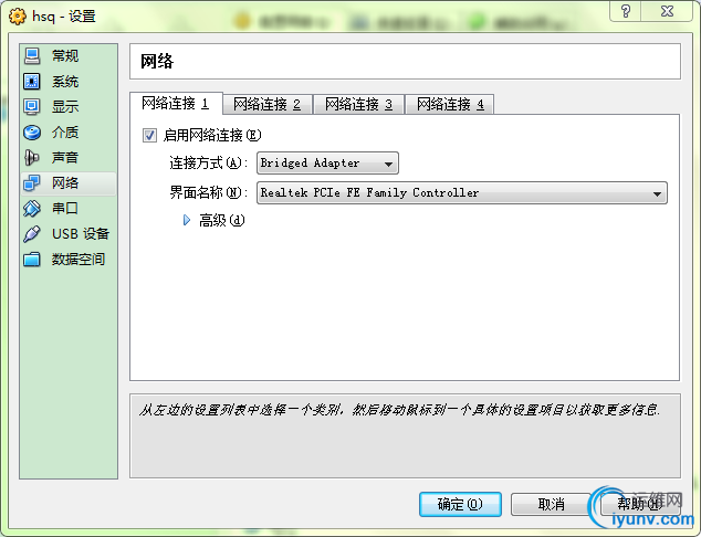

  5:设置Virtualbox下自己所安装系统的属性为桥接,且选择本地连接那个适配器,然后点击确定就OK了:

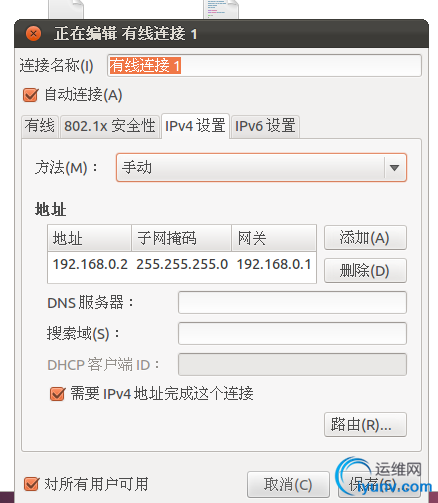

  6:打开ubantu虚拟机,然后编辑连接,添加一个有线连接,只设置IPV4设置即可,然后方法改为手动,然后添加地址
  注意添加的地址为子IP,即当前虚拟机使用的IP地址,且和上面的设置的为同一网段且不能有冲突,本例设置为192.168.0.2。网关设置为和192.168.0.1,和上面VirtualBox Host-Only Network的网关一样。
  7:然后使用刚添加的连接(图中的有线连接1)连接网络。

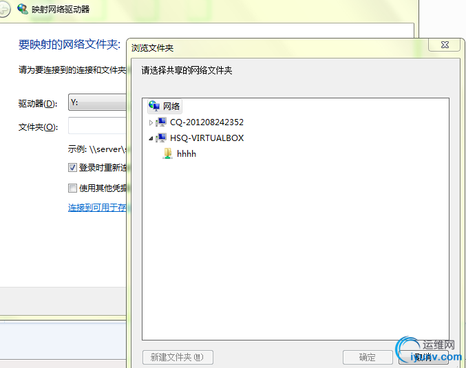

  9:打开Win7中的映射网络驱动器,然后浏览选中虚拟机名称下面的文件夹即可,见下图:

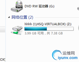

  10:在win7我的电脑中就会出现下图就说明成功了:
