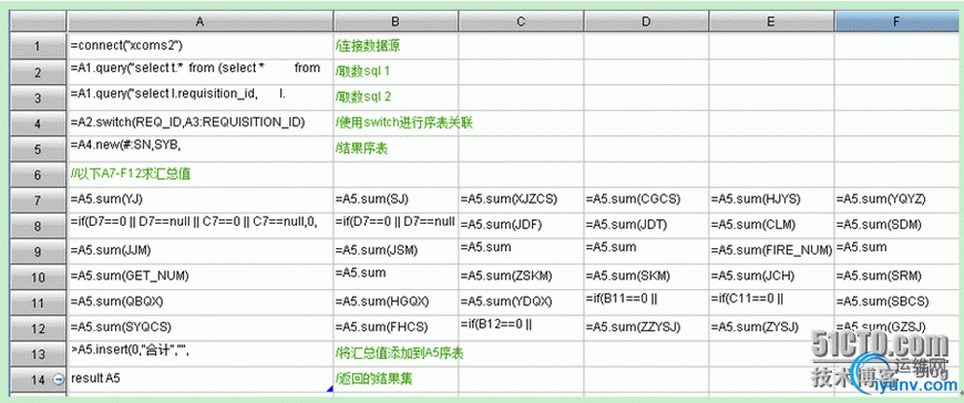

  我们是用集算器(报表厂家的东西)解决这个问题:
  1、拆分原报表数据集SQL
  分别把两个子查询sql写到集算器,并用switch完成关联(Switch是它的函数,比较新颖,能将外键指向的记录直接当成本记录的属性,也支持join,视不同情况使用)。
  2、消除报表格间运算
  将原报表模板中的比值和汇总值这些全部移到集算器中做,少了单元格遍历,报表计算速度也能提高。
  3、将结果集一次返回给报表
  完成所有数据准备后,把计算结果一次性返回给报表工具,报表接收到数据源后直接进行展现(不再做其他如格间计算类的影响效率的计算)。
  总体代码如下:
  解决效果
  该报表展现时间从原来的6分42秒锐降到57秒,优化效果非常明显,超出了用户预期。其他有类似问题的报表也准备采用这个思路。
