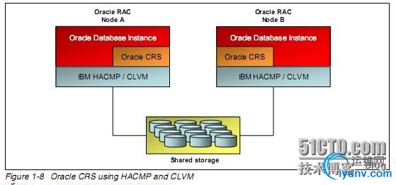

  Oracle RAC的三种架构模式:
  1、RAC+HACMP---最常见,但是其实安装HACMP只为了使用concurrent vg
  2、RAC+GPFS---个人感觉应该是比较好的选择,减少了管理的复杂度
  3、RAC+ASM---由于使用ASM管理磁盘系统,所以从系统层面来看存在一些弊端
  以上是个人的粗略之见,不对之处,还望高手指教。这次项目是RAC+HACMP,希望有机会尝试一下另外两种模式,哈哈
