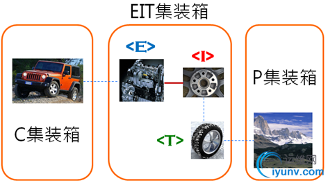

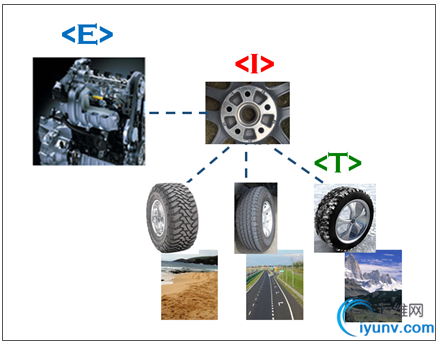

   典型的EIT造形,是一起设计的,的定义权属于设计团队的。从的视角来看,此是所专属的。从的视角来看,此是各所共享的;也是各所共享的;也就是说两者都是通用性的。表达了各买主(或客户)的通用性功能,而则表达了各买主的特殊性需求。通用性的,有两层意义:1) 容纳买主需求(或选择)的未来变化,或容纳新买主的新选择;2) 限制买主的选择范围。例如,买主买了车子之后,未来随时可以改变选择(沙滩、公路或高山),展现出序中有乱的设计。例如,买主未来决定将车子要到沙滩上跑时,就更换新轮胎,如下图。
   图-11、EIT:一致造形又包容变化
  只要我们心怀EIT造形,就可以感受到汽车设计者基于「序中有乱」思维,进行减法设计,以简单的序(即接口)来包容的多变,以便面对的挑战。由于这些都是集装箱的设计之道,于是我们就运用Doicker集装箱概念来把这些相关事物的变化(乱),加以包装于三个集装箱里。
    图-12、以集装箱变化
  每一个集装箱都呈现序中有乱,它们把变化封装起来,让您拥有确定感,并通过秩序来掌握变化,就比较不会害怕变化。因而,才敢大胆去作加法,创造无限的新奇组合。例如,有一位客人想要购买一辆吉普车。汽车制造者就遵循集装箱设计之道,心怀着EIT造形,就迅速组合出一辆新车卖给客人了。
      图-13、瞬间实时组合
  这C和P两个集装箱都实现了序中有乱的减法设计,让EIT集装箱很容易把两者组合起来成为和谐的整体。此外,EIT集装箱又包容内部EIT造形的无限变化,更加展现出无限新奇的加法设计。有了EIT造形的减法设计,让人们拥有确定感,不会害怕变化,而大幅激发出与生俱来的加法设计能力和创意。

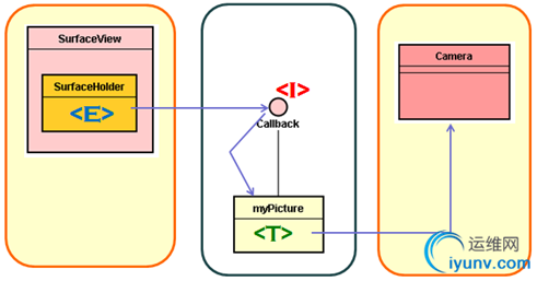

   兹拿Android的SurfaceView框架为例。摄像头(Camera)能透过镜头去取得视像,然后将视像传递到SurfaceView显示窗口里呈现出来。所以,我们必须将和两个模块组合起来,并能包容未来环境的变化。
    图-21、手机屏幕与Camera的组合
  Android是基于Linux操作系统而开发的,也是基于Linux进程(Process)的沙盒隔离策略的。同样的,Docker集装箱也是基于Linux进程的沙盒隔离机制的。因此, Android和Docker的系统架构里蕴含了高度的一致性:都采取基于进程的集装箱思维。于是,可以设计两个类:SurfaceView与Camera。其分别在不同的Android进程(或Docker集装箱)里执行。
    图-22、建立两个软件集装箱
  同樣地,心中想到又要面对的挑战:无法预知未来,又不想冻结未来。此时,EIT造形就浮上心头,设计一个EIT集装箱来组合,如下图:
     图-23、创建一个EIT集装箱
  同樣的,心中当然很清楚,这EIT集装箱里含有一个单纯的EIT造形。
      图-24、最典型的EIT造形设计

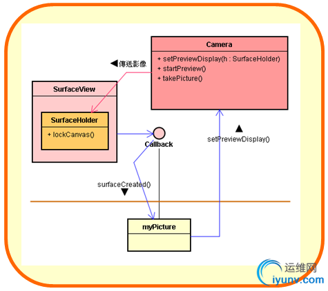

   集装箱的设计之道:一致造形、包容变化。其意味着,一样造形,内涵可千变万化。例如上图的EIT造形,可以弹性变化如下图:
      图-25、集裝箱內部的变化
  在我写的另一篇文章:《AndroidDocker的一致架构设计:分合自如的设计模式》里,我提到过,善用EIT造形,可创造美妙的应变效果。例如,两支App分别跑在两个不同的集装箱里,然后透过 Docker平台的通信协议(如REST)来交互信息。有一天,维运人员为了节省资源而把这两地集装箱里的两支App加以到同一个集装箱里运行,却不需要开发者更改两支App的代码。所以上图里的三个集装箱,我们可以将它们合并成一个集装箱。
           图-26、集装箱外部变化:合并集装箱
  设计师将SurfaceView与Camera两者的相依性(Dependency)降低,成为疏结合(Loosely Coupled),预留了弹性,让业主在稍后出现时,能有决策的空间,并委托App开发者把其决策写在App子类(如myPicture)里。这是Android设计师采取EIT的来包容业主商业决策的变化。
