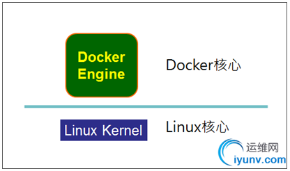

  Linux操作系统有它的核心,称为Linux Kernel。而Docker也有它的核心,称为Docker Engine。
    图-1、两个基础平台的核心

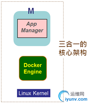

  于是,形成一个<三合一>的企业云平台核心。
     图-3、形成三合一的核心架构

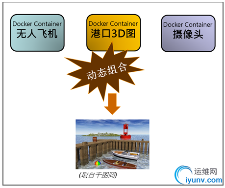

 其中,Docker核心的主要任务是管理集装箱的布署信息。例如,掌握集装箱(镜像)之间的相依性(Dependency)。而企业云核心则掌管集装箱内部App的业务模块(Business Module)之间的相依性,以及它们之间的动态性组合(Dynamic Composition)。 举例来说,在游戏业务里,有三个业务模块,分别由不同团队开发,并各自打包成为Docker集装箱,如下图:
   图-4、一款游戏里的三个模块
 在这个游戏里,玩家操控飞机,携带摄像头(Camera)飞越港口上空,游戏画面会出现摄像头所拍到的景象。如下图:
   图-5、飞到港口上空所拍摄到的景象
 这三项企业模块之间的动态結合(Association)关系,并非布署时间(Deployment-time)的相依性,並不属于Docker核心所掌管的范围。当飞机继续飞到另一个城市上空时,将会动态結合另一个集装箱的<城市3D图>,飞机所携带的摄像头会拍到新的城市景象。如下图:
   图-6、飞到另一个城市上空所拍摄到的景象

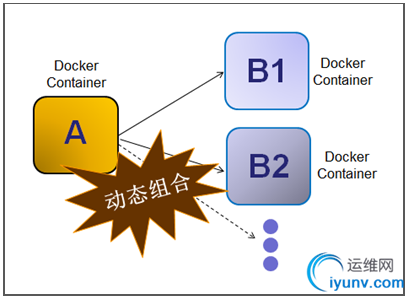

     兹回忆一下之前的文章:AndroidDocker的一致架构设计:追求今天决策的未来性》,曾经说明了如何降低集装箱之间的相依性,以便创造出具有高度弹性的系统架构。例如下图:
    图-8、如何提升A的复用性?
  其中的A集装箱与B1、B2、B3等诸多集装箱之间,可做动态性的组合。
    图-9、与B的动态组合可提升A的复用性

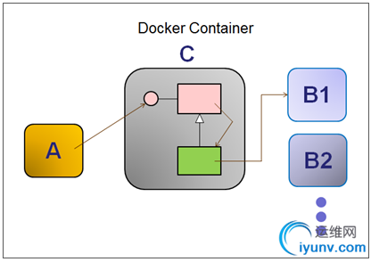

   在动态组合的情境中,这些B1、B2、B3等诸多集装箱,并非事先就全部创建完成的,而是需要使用到的时候,才动态创建的。如下图,在Run-time动态创建了B集装箱,然后才能去调用它内部的App服务。
    图-12、也常动态创建Docker集装箱

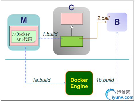

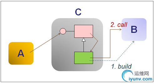

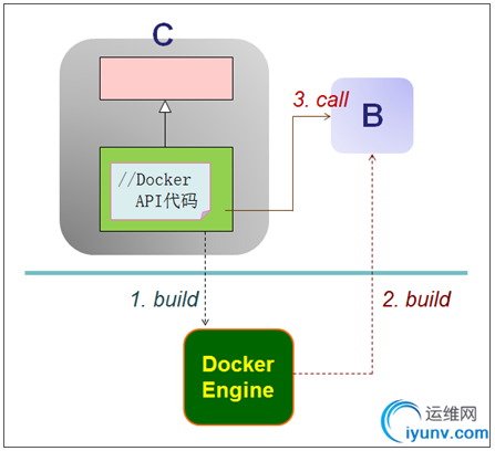

  在C集装箱里的绿色模块担任了的角色,是合理的。但是它必须情求Docker Engine来协助创建(Build)这个B集装箱。然后才能去调用B集装箱内部的App服务。如下图:
    图-13、绿色模块(组合者)请求Docker Engine来协助
  表面上看来,上图里的设计是合理的。其实不然,因为Docker Engine的API相关代码会被写在C集装箱的绿色模块里。导致C集装箱与Docker Engine的API产生高度的相依性(Dependency),不是一项有效的(有未来性的)美好设计!!
    图-14、但却让绿色模块高度依赖于Docker Engine的API

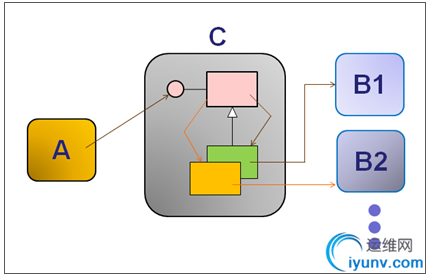

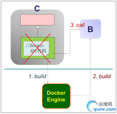

  此时,就设计出一个新的,让它负责与Docker Engine通信的任务,有效降低其他各集装箱与Docker Engine的相依性,大幅提升企业软件的跨平台(如Docker平台)的能力。如下图:
    图-15、将Docker Engine的API相关代码移出绿色模块
  这种效益,随着企业的业务模块的成长,会显得更加亮丽。例如下图里,C集装箱内部的业务模块成长了、变复杂了,却完全被Docker集装箱隔离了,让C集装箱具有极高度的跨平台性,更加实践了Docker集装箱的无限美意。不仅仅跨越OS操作系统平台,更能跨越Docker集装箱平台。
   图-16、各个组合模块皆独立于Docker Engine的API

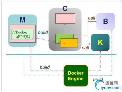

   一般而言,企业主在云平台上,只需要一个像M这种,所以当Docker Engine的API改版了,或Docker Engine被抽换掉了,只需要改写M集装箱里的红色模块而已,非常简单容易。这个M就通称为企业主的。

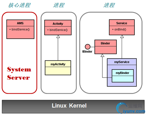

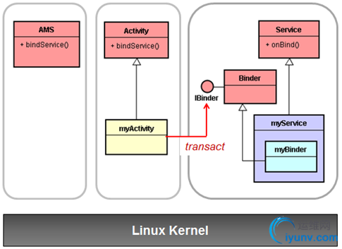

Linux平台有其核心(即Linux Kernel),而Docker平台也有其核心(即Docker Engine)。一样地,Android平台也有其核心(即SystemServer)。在本节哩,就来借镜于Android核心进程(Process),来引导我们思考如何设计各企业主的云平台核心集装箱。在Android平台哩,SystemServer进程就扮演着Android平台的核心角色。如下图:
     图-17、SystemServer是Android的核心进程

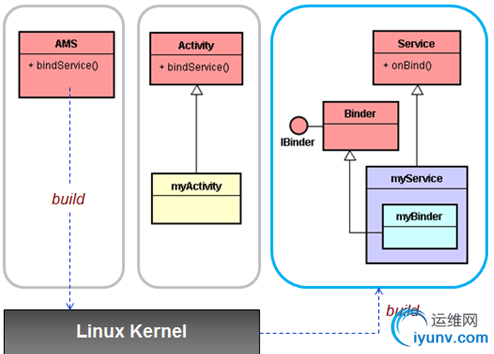

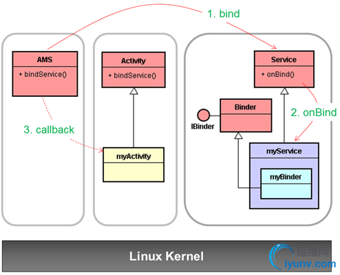

  在Android里,Activity主要是提供UI画面的布局(Layout)与设计,来支持人机交互的需要。在这人机交互的过程中,Activity常常需要动态地去启动一个或多个Service。而Service主要是提供幕后的服务,例如播放游戏的背景音乐、从网络上下载图片或影片等任务。这些Activity和Service经常是由不同的团队分别开发、并在不同的进程里执行。举例来说,在Run-time期间,当上图里myActivity需要去调用myService的服务时,就会发出bindService信息给SystemServer进程里的AMS(即ActivityManagerService)模块,目的是去绑定myService。此时,这个myService的进程可能尚未创建,也可能已经存在了。如果,还不存在的话,AMS就会透过Zygote进程来发出信息给Linux Kernel,要求创建一个新进程。如下图:
    图-18、AMS发出信息给Linux Kernel
Linux Kernel接到AMS的请求之后,它就去创建一个新的进程,并且把Service的代码载入(Load)到这个新进程里。如下图:
     图-19、Linux Kernel创建一个新进程
 然后,AMS就要求Service进程的myService模块,回传IBinder接口。这过程就通称为:绑定(Bind)了myService。其目的是要建立myActivity与myService之间的联结(Connection)。AMS取得myService的IBinder接口之后,就回调(Callback)这myActivity模块,把IBinder接口递交给myActivity,就完成了绑定myService的任务了。也就是myActivity成功地建立了与myService之间的联结了。
     图-20、myActivity绑定了myService
  一旦取得myService的IBinder接口,myActivity就能透过IBinder接口而调用myService的服务了。如下图:
      图-21、myActivity调用myService的服务
   关于App软件的进程都是由AMS来掌握,如果需要新的进程,AMS就会透过Zygote要求Linux Kernel来创建。所以SystemServer就扮演Android平台的核心角色,而AMS是SystemServer进程里的重要模块之一。我们可以看到,无论是Docker或Android平台架构里都有其核心进程(集装箱)。在云平台上,可借镜于Android架构,也设计出企业主的核心进程(集装箱),将是非常有帮助的。

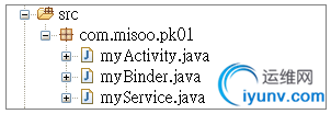

3.2 Android的应用程序代码
  兹建立Android开发项目:
    此程序的执行画面如下:
    其源代码如下:

     bindService(new Intent("com.misoo.pk01.REMOTE_SERVICE"), mConnection, Context.BIND_AUTO_CREATE);
     就是myActivity调用父类Activity的bindService()函数,然后由Activity转而调用AMS的bindService()函数。这就是上图-18所呈现的情形。接着,如果需要创建新的进程,AMS就会透过Zygote要求Linux Kernel创建一个新进程。这就是上图-19所呈现的情形。 此时,有了myService进程,AMS就访问这个myService进程,转而执行到myService模块的onCraete()和onBind()函数,这段代码就是:

  其中,onBind()函数就将IBinder接口回给AMS。接着AMS就回调(Callback)到myActivity模块,把IBinder接口地交给myActivity。这项回调的代码如下:
     private ServiceConnection mConnection = new ServiceConnection() {
      @Override
      public void onServiceConnected(ComponentName className, IBinder ibinder) {
         ib = ibinder;
  这就是上图-20所呈现的情形。此时,myActivity就接到IBinder接口了。myActivity就可调用 IBinder接口的transact()函数。这段代码如下:

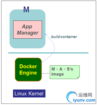

   图-22、提供三个镜像给Docker Engine

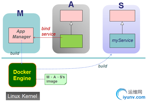

 Docker Engine依据M的镜像(Image)来创建一个M集装箱。它就扮演核心集装箱的角色。如下图:
   图-23、创建了核心集装箱(M)
 在核心集装箱(M)里,可以添加一些<管理型>的软件模块,例如上图里的App Manager模块,担任插件(Plug-in)的管理等任务。此外,未来也可以逐渐添加更多的插件模块。至于这M核心集装箱里该摆入那些模块,就是我们的职责了,就是:依据平台、技术、业务等不同需求或条件限制来考虑,然后设计出来的。通常这种核心进程都是常驻型的集装箱,也算是守护进程(Daemon)。接下来,企业主还可以透过DockerEngine来创建其他的集装箱来跑各式各样的业务App模块。例如,基于A的镜像来建立A集装箱,如下图:

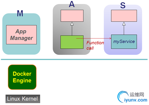

  图-24、创建一个A集装箱

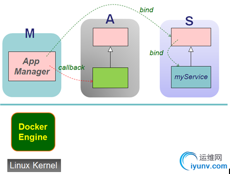

 在A集装箱的执行时(Run-time),如果需要动态性去绑定S集装箱里的myServive服务,就可发送信息给M(核心)集装箱里的App Manager模块,由它来请求Docker Engine创建一个S集装箱,如下图:
      图-25、A委托M来创建S集装箱
 然后,AppManager就去绑定S集装箱里的myService服务,并取得myService的接口。这过程就通称为:绑定了myService,如下图。其目的是要让A集装箱建立起与S集装箱的连结联机(Connection),也就是支持两个集装箱之间的动态组合。
      图-26、A委托M来绑定Service模块
 App Manager取得myService的接口之后,就回调这绿色模块,把myService的接口递交给绿色模块,就完成了绑定myService的任务了。一旦取得myService的接口,myActivity就能透过该接口而调用myService的服务了。如下图:
       图-27、A与S交换信息或数据

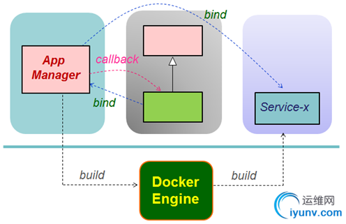

  从这图里可看到,目前已经成功建立了A集装箱的绿色模块与S集装箱的myService之间的动态组合。在执行过程中,可能需要再创造一个动态组合,例如在下图里,黄色模块想与Service-x模块进行动态组合。此时,就可透过M核心集装箱里的App Manager来绑定Service-x模块,如下图:
      图-28、A和S集装箱内部随着企业需求而变化
   App Manager取得Service-x接口之后,就回调这黄色模块,把Service-x的接口递交给黄色模块,就完成了绑定Service-x的任务了。一旦取得Service-x的接口,黄色模块就能透过该接口而调用Service-x的服务了。如下图:
