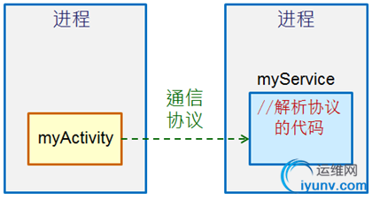

  如果Activity或Service模块的开发者直接使用底层通信协议的话,就会将协议的解析代码写在模块内。
  一样的,大家都知道,底层通信协议是善变的,会导致模块(如myService)软件里的解析代码的改变,常常引起牵一发动全身的涟漪效应,大幅提高软件模块的维护成本。

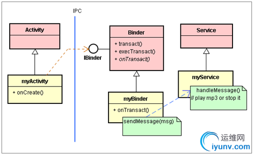

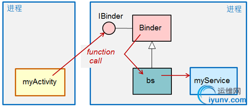

    其解决之道就是:设计个东西来包容通信协议的未来变化,就行了。于是,Android设计了Binder基类(Superclass)和IBinder接口来实践封装(Encapsulate)底层通信协议的任务,其架构如下图:
于是,通信协议的随时改变,将不会导致myService模块里的代码变动了。
2.2  Android的具体架构
  Android的具体架构如下图:
  当myActivity跨进程启动了myService时,这myService调用了myBinder()构造函数去诞生对象。然后,将IBinder接口回传给myActivity模块。于是,myActivity就能调用IBinder接口的transact函数,进而调用myBinder子类的onTransact()函数来发送信息给myService的线程,由该线程去播放mp3音乐。
   待会儿,从下一小节的代码中,你可以看到IBinder接口和Binder基类确实将Android的跨进程通信(IPC)协议包装起来了。

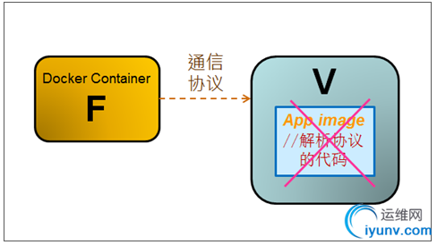

   刚才已经提到了,无论Docker采取何种底层通信协议,对App开发而言都是善变的。所以,当你想到两个Docker集装箱之间的通信时,就会联想到此通信协议的解析代码,也会随着协议的变动而变了。所以,不宜将通信协议解析代码直接写在App软件里。
于是,可以从Android引用一致的架构设计理念。
   值得留意的是,在这图里,V集装箱里的基类和接口通常是由角色的团队所定义与开发的。最典型的是,粉红色模块(就是基类和接口)是由第三方(即组合者)强龙团队所开发的。因此,从开发者(Developer)视角来看,这是由三种开发者互相的结果,如下图:
   反之,从维运者(Operator)视角来看,这是由两个Docker集装箱所而成的。

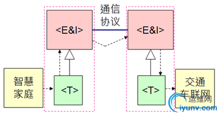

   前面已经提到了,许多人会先去寻找标准的通信机制(如HTTP或SOAP等协议),然后才去开发这两个模块。这让软件架构失去未来性,并不是好的软件架构。于是,开始想象去设计集装箱,用它来把善变的通信协议包装起来。这小集装箱的设计,是因人而异的,人人都可以发挥想象力去创造。例如,我擅用我提出的EIT造形来做为小集装箱,如下圖:
   我们可以想象EIT造形就是的结构,是基类(Superclass),是子类(Subclass),而则实现为基类里的抽象函数(Abstract Function)。于是,架构师设计一个明确的架构,利用两个的联合来包容通信协议内涵,如下图所示。
接着,拿来较大的Docker集装箱来把它们分别包装起来。
    于是,当通信协议有所改变时,并不会牵动和两个模块里的代码,实践了完美的包装。

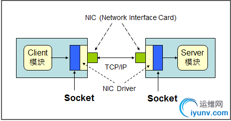

4.2 集裝箱實踐范例:Socket接口来包容TCP/IP协议

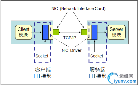

   于此,将拿两个EIT造形当作集装箱,并利用两个来包容未来TCP/IP通信协议的快速演变。包装起来之后,提供较高阶的软件Socket接口,让通信协议和硬件机制都可以弹性抽换,架构设计具有未来性。这个Socket软件接口和TCP/IP实体通信协议,如下图所示。
于是,两个EIT造形的角色,如下图所示。
   我们可以想象EIT造形就是“基类/子类”的结构,是基类,是子类,而则实现为基类里的抽象函数(Abstract function)。于是,设计出两个接口,如图下图所示。
