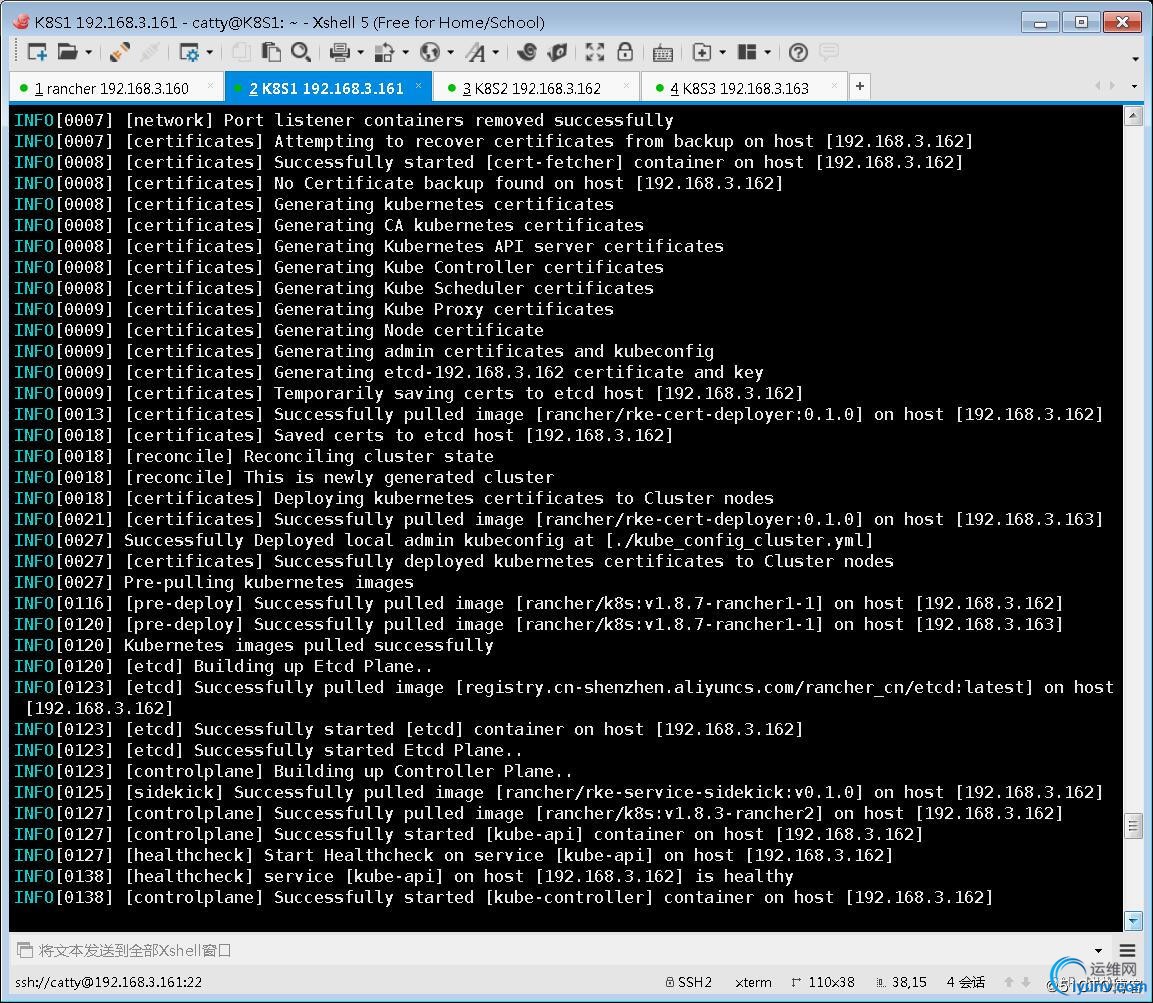

  运行截图:
  01-执行rke命令,部署Kubernetes集群1
  02-执行rke命令,部署Kubernetes集群2
  03-执行rke命令,部署Kubernetes集群3
  04-执行rke命令,部署Kubernetes集群4
