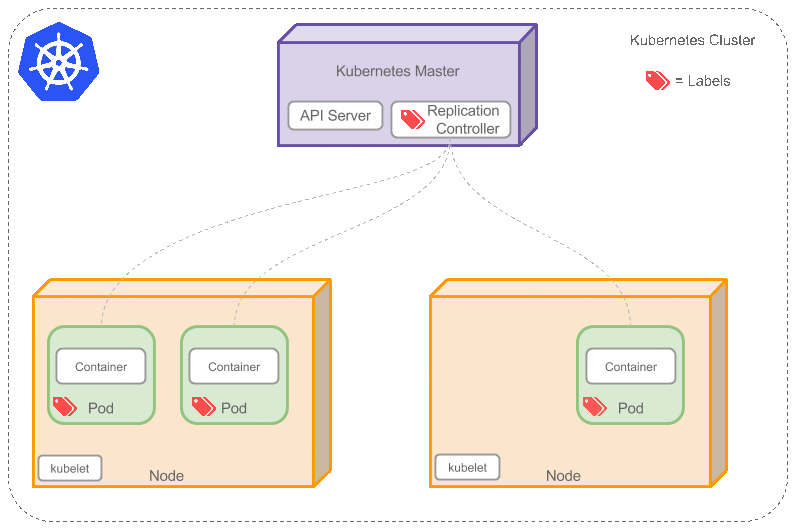

  集群是一组节点,这些节点可以是物理服务器或者虚拟机,之上安装了Kubernetes平台。下图展示这样的集群。注意该图为了强调核心概念有所简化。这里可以看到一个典型的Kubernetes架构图。
  上图可以看到如下组件,使用特别的图标表示Service和Label:
  •   Pod
  •   Container(容器)
  •   Label( DSC0001.png )(标签)
  •   Replication Controller(复制控制器)
  •   Service( DSC0002.png )(服务)
  •   Node(节点)
  •   Kubernetes Master(Kubernetes主节点)
Pod
  Pod(上图绿色方框)安排在节点上,包含一组容器和卷。同一个Pod里的容器共享同一个网络命名空间,可以使用localhost互相通信。Pod是短暂的,不是持续性实体。你可能会有这些问题:
  •   如果Pod是短暂的,那么我怎么才能持久化容器数据使其能够跨重启而存在呢? 是的,Kubernetes支持卷的概念,因此可以使用持久化的卷类型。
  •   是否手动创建Pod,如果想要创建同一个容器的多份拷贝,需要一个个分别创建出来么?可以手动创建单个Pod,但是也可以使用Replication Controller使用Pod模板创建出多份拷贝,下文会详细介绍。
  •   如果Pod是短暂的,那么重启时IP地址可能会改变,那么怎么才能从前端容器正确可靠地指向后台容器呢?这时可以使用Service,下文会详细介绍。
