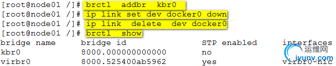

  1)node01和node02新建网桥,并固定网桥ip。
  node01上操作:
  删除网桥docker0,新建网桥kbr0:
  新建网桥的配置文件:
  新建路由文件:route-eth0,eth0为node1上的网卡名。

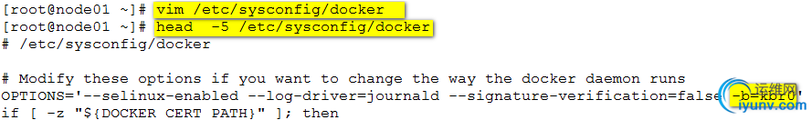

  修改docker配置文件,添加-b=kbr0参数
DSC00010.png reboot重启系统使网桥设置生效。

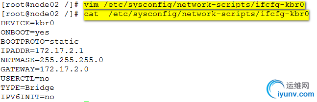

  2)对node02做同样的设置:
  新建网桥:
  新建网桥配置文件:
  #scp root@192.168.111.129:/etc/sysconfig/network-scripts/ifcfg-kbr0  /etc/sysconfig/network-scripts/
  创建路由文件:
  修改docker 配置文件:
  #vim  /etc/sysconfig/docker
DSC00014.png 重启系统reboot.

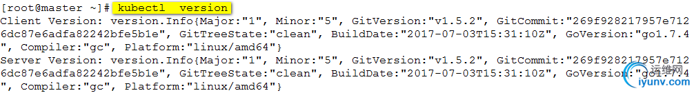

DSC00025.png 4、部署k8s-master组件(apiserver+controller-manager+scheduler)
  安装软件:
  #yum  install  -y  kubernetes-master
  查看配置文件:

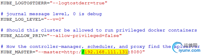

  5、修改配置文件:
  #vim   /etc/kubernetes/config
DSC00028.png 解释:
  KUBE_LOGTOSTDERR  日志设置
  KUBE_LOG_KEVEL     日志级别设置
  KUBE_ALLOW_PRIV    是否允许运行特权容器
  KUBE_MASTER       主节点的地址,主要为replication controller和scheduler及kubelet可以顺利找到apiserver

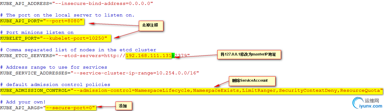

  #vim  /etc/kubernetes/apiserver
   DSC00029.png KUBE_API_ADDRESS                   监听的接口,如果配置为127.0.0.1则只监听localhost,配置为0.0.0.0会监听所有接口,这里配置为0.0.0.0。
  KUBE_API_PORT="--port=8080"           apiserver的监听端口,默认8080,不用修改。
  KUBELET_PORT="--kubelet_port=10250"    kubelet监听的端口,默认10250,无需修改
  KUBE_ETCD_SERVERS  //指定etcd节点的地址
  KUBE_SERVICE_ADDRESSES               这个是设置今后运行Service所在的ip网段
  KUBE_API_ARGS=”--secure-port=0”  默认是要求https安全通信,”--secure-port=0”则不要求https安全通信
  注:这里需要注意原来KUBE_ADMISSION_CONTROL默认包含的要删掉,不然启动API server的时候会报错
  6、启动服务:
  查看服务端口:

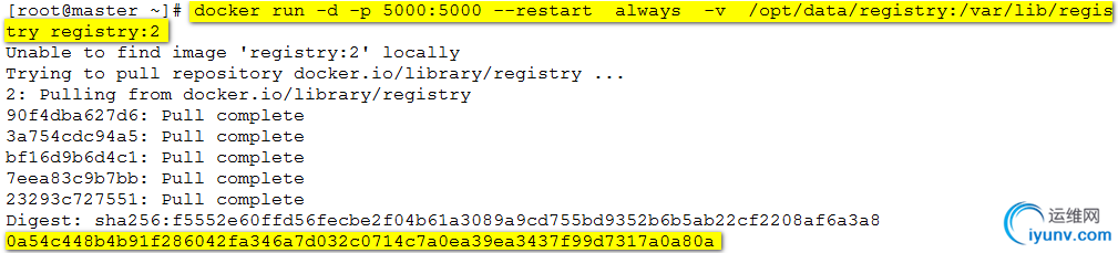

DSC00038.png 2、基于私有仓库镜像运行容器
DSC00039.png 3、本地访问私有仓库:

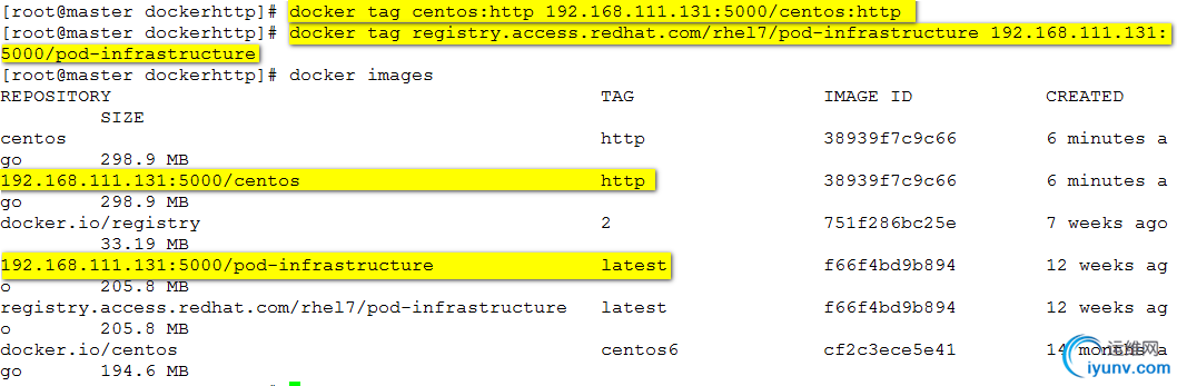

  导入之后用到的镜像到本地

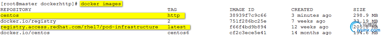

DSC00041.png 给基础镜像打个标签:
  在三台主机上均修改docker 的配置文件,指定私有仓库的url.
DSC00043.png 重启docker服务:
  上传镜像到私有仓库并查看:
DSC00045.png 测试,下载刚才上传的镜像:

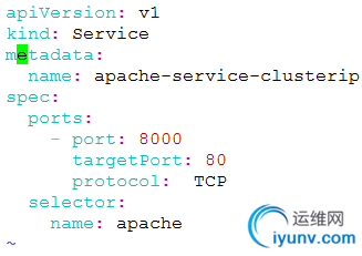

  3、部署节点内部可访问的apache service
  Server的type有ClusterIP和 NodePort之分,缺省是ClusterIp,这种类型的service只能在集群内部访问
  创建配置文件:
  #vim  apache-service-clusterip.yaml
  创建service:
  查看service状态:

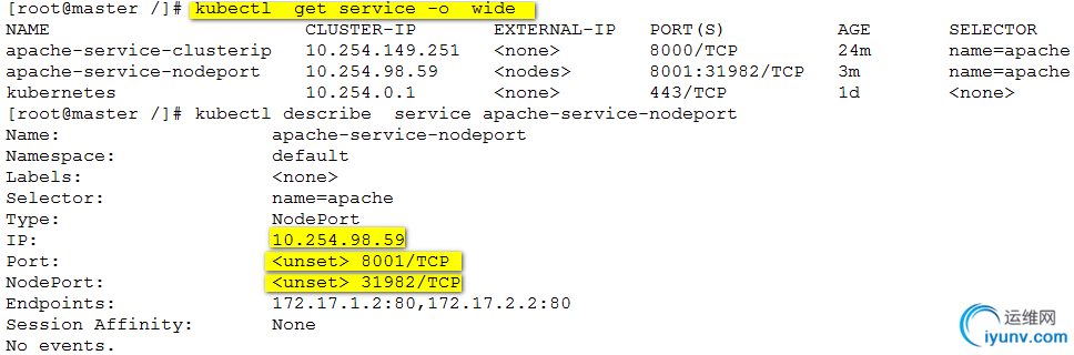

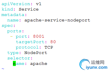

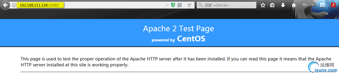

  4、部署外部可访问的apacheservice
  创建nodeport类型的service . 这种类型的Service在集群外部是可以访问
  #vim  apache-nodeport-service.yaml
  创建service:
  查看service:
DSC00059.png 验证service的可访问性:

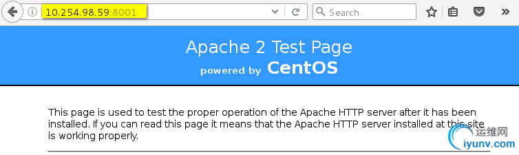

  外部访问:
  内部访问:
DSC00062.png 到此为止kubernetes 集群搭建完毕!!!
