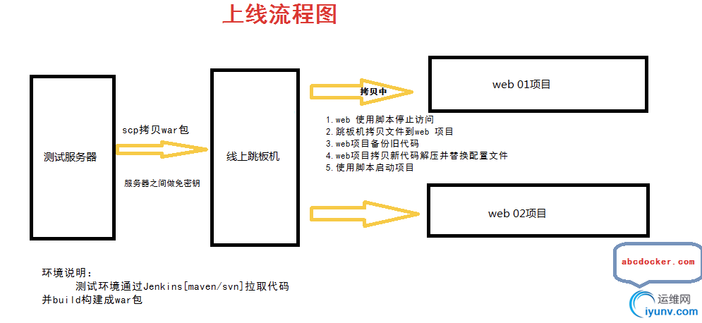

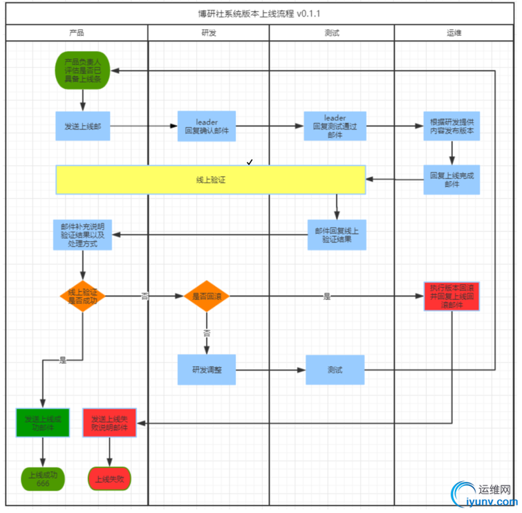

  ##二、上线流程图
  既然我们说到自动化上线,我们就不得不说说一个项目上线的流程.只有规范起来才可以做到不出事故!
  上线流程图如下图所示

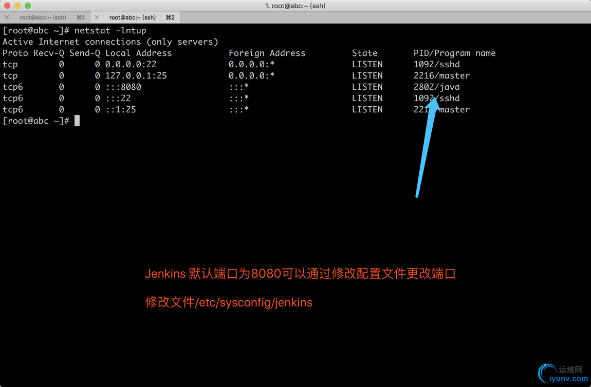

  检查端口是否存在

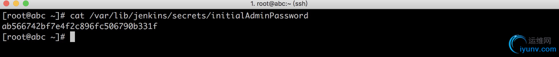

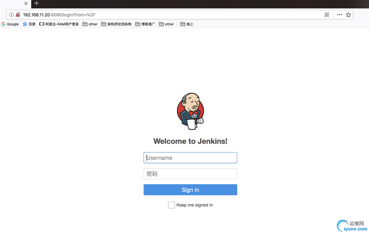

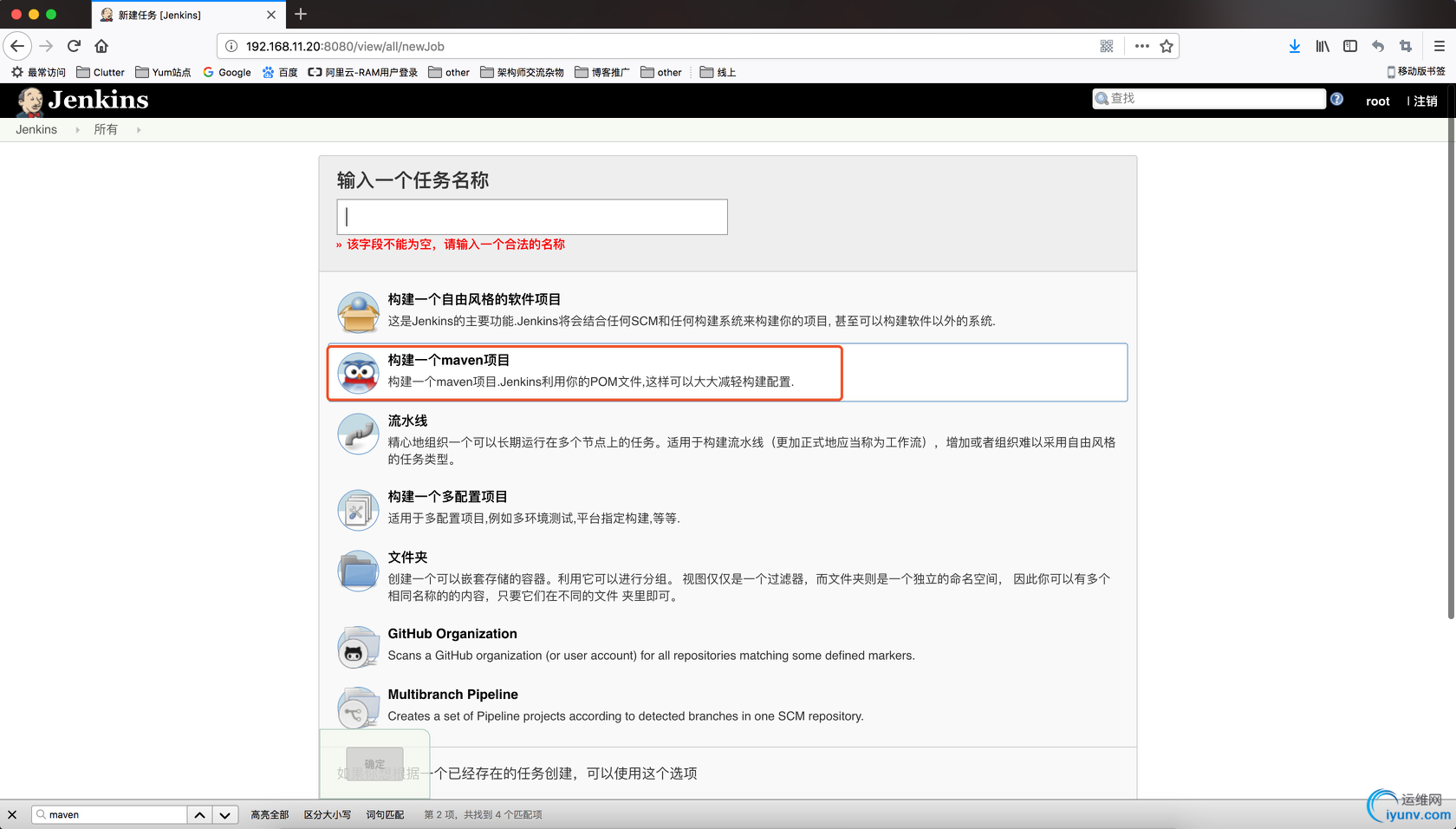

  3.配置Jenkins
  Jenkins有安全策略,我们按照提示拷贝验证码即可
  将验证码复制到Web框里

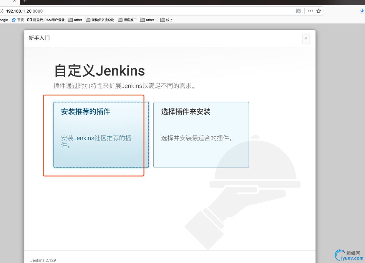

  我们这里使用推荐就可以了,因为后期我们都可以在安装

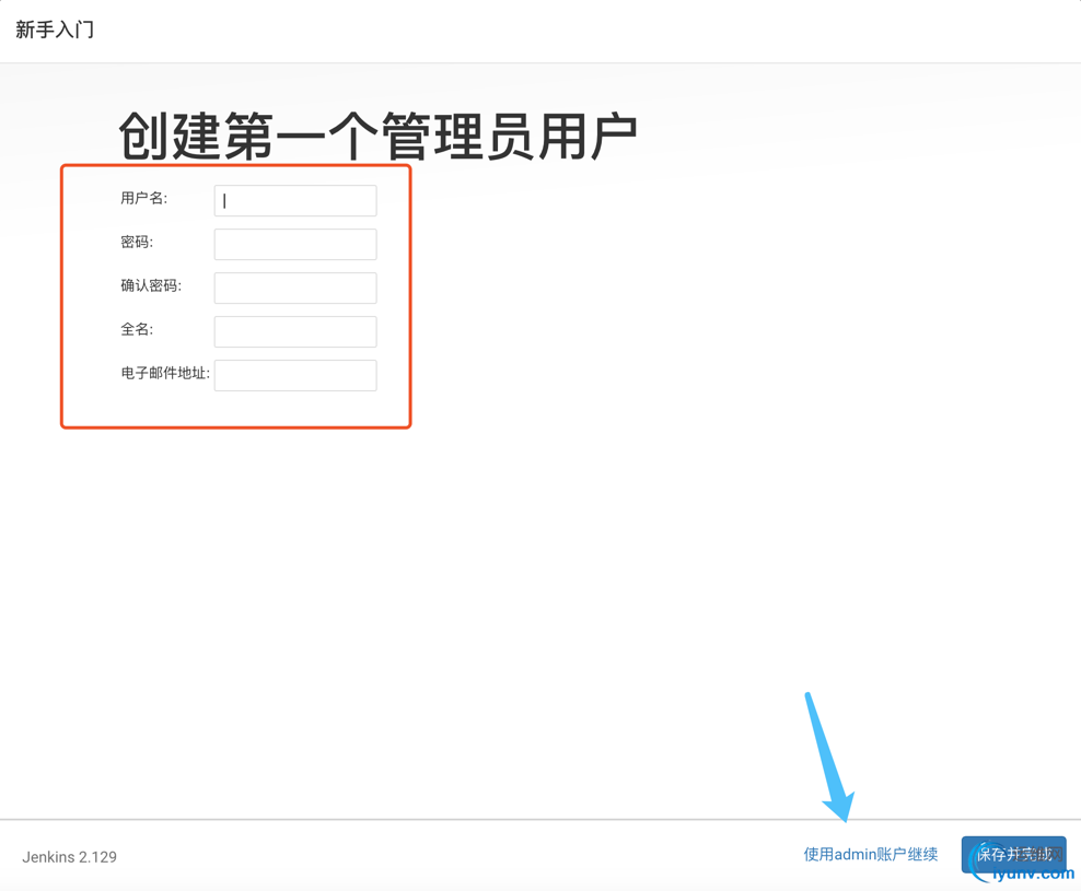

  安装插件中,有的插件会因为网络问题无法安装成功

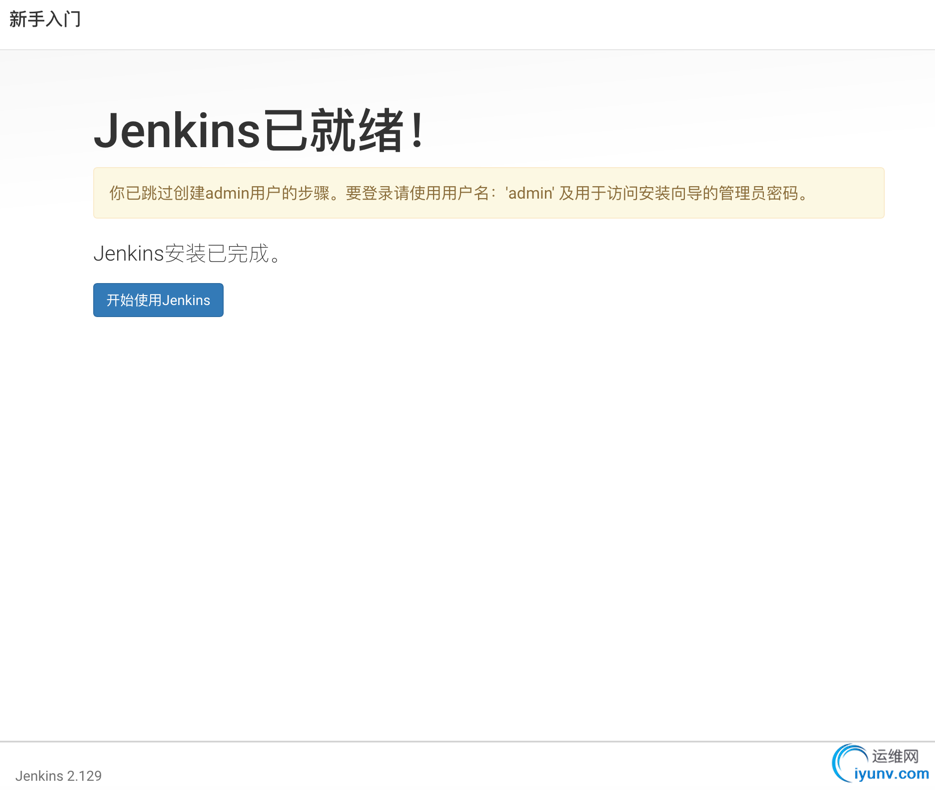

  我们这里可以创建一个管理员,或者直接使用admin
  我们最好不要直接使用admin

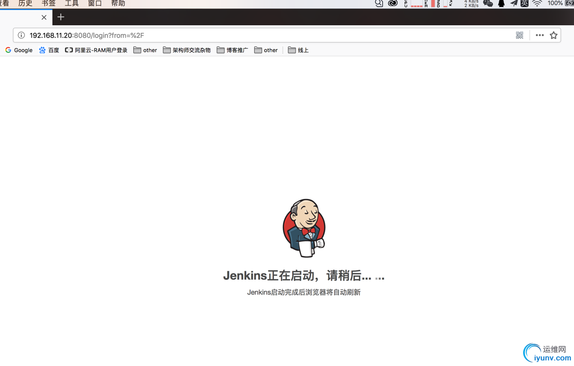

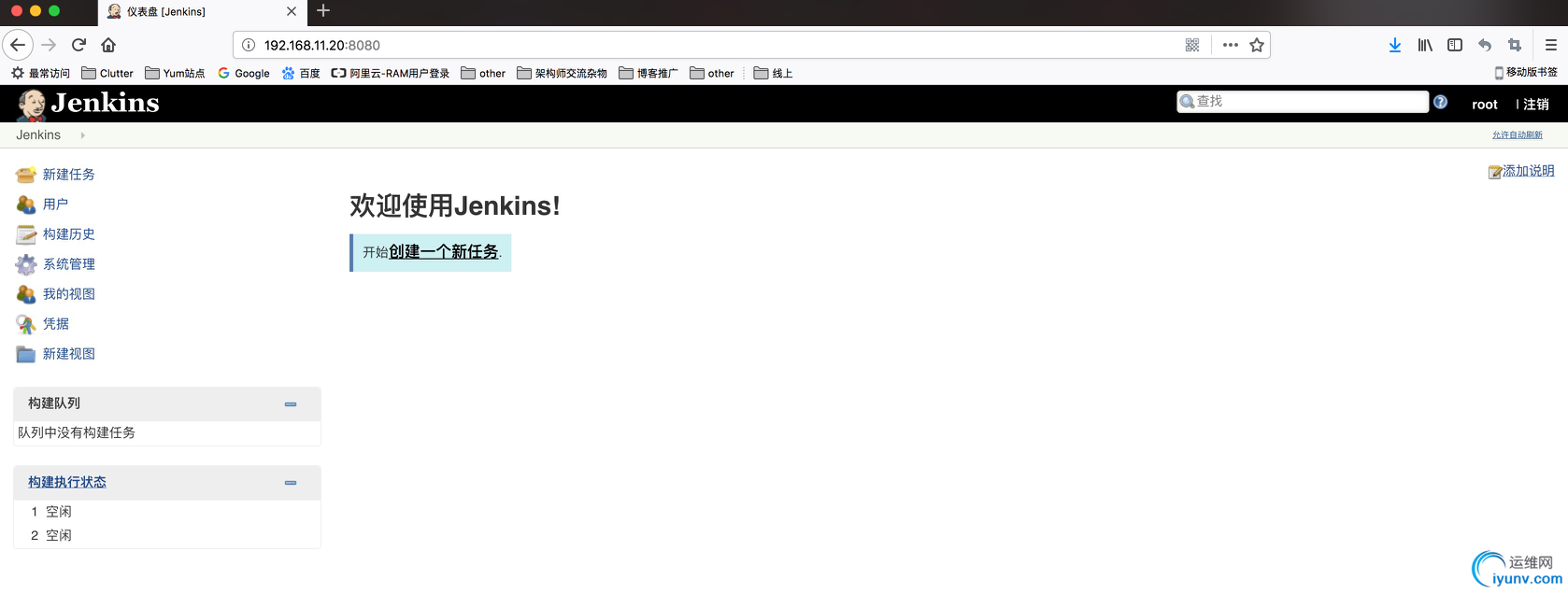

  安装完成访问地址:iP:8080

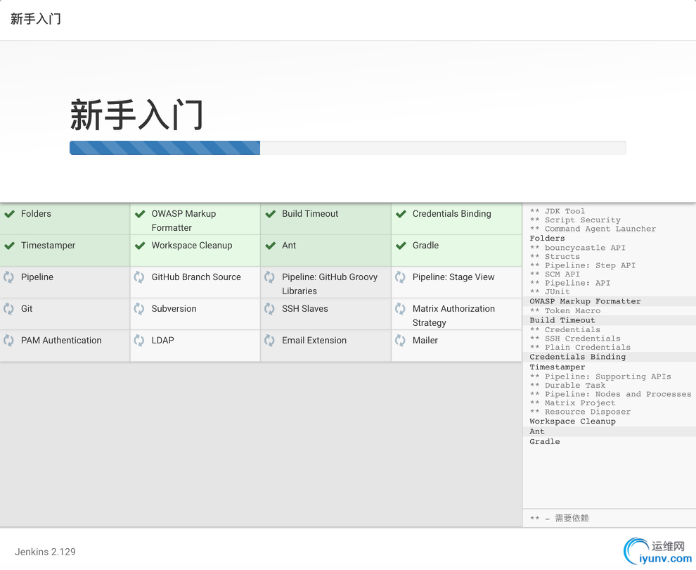

  到这里我们Jenkins已经安装成功,剩下的就是配置插件和配置环境
  因为我们目前什么都没有需要安装插件,点击下步安装插件

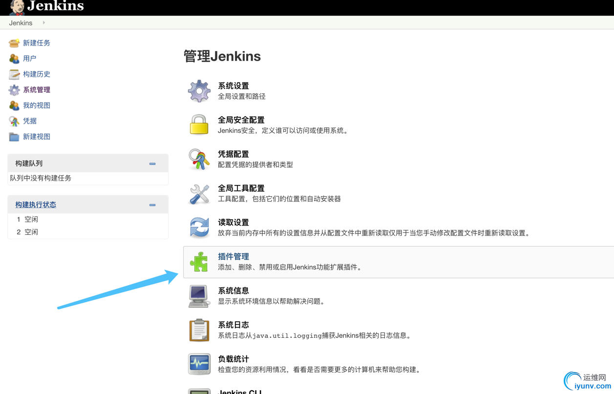

  为了模拟环境我们需要安装Jenkins一些相关插件
  下面2个maven 插件都需要勾选
  插件名称:maven lntergration
  我们勾选安装重启
  安装完成后如下图所示
  默认是没有下面的maven项目的

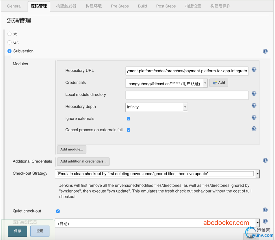

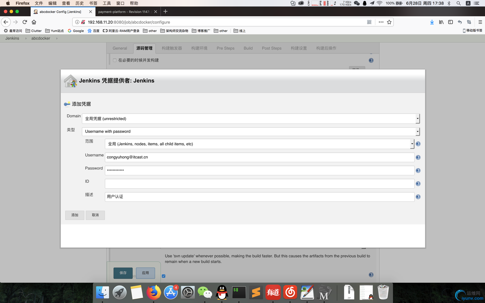

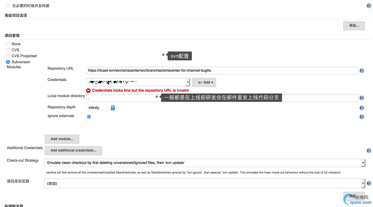

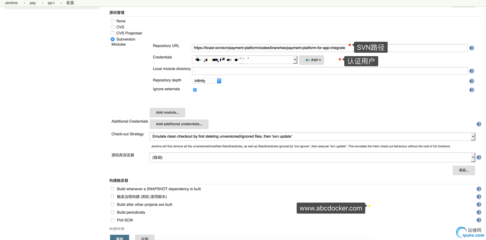

  4.Jenkins配置项目

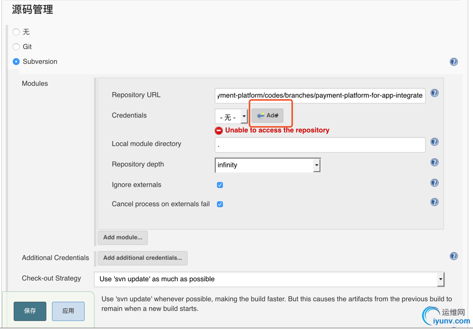

  配置SVN地址
  因为我是新建的Jenkins目录,没有权限,所以需要创建一个用于认证.
  填写SVN地址,因为我这里的svn已经链接到ldap,所以不需要输入svn的密码,默认这里是svn的用户和密码
  具体文章可以参考 VisualSVN 迁移至Linux SVN+Apache+ssl集成LDAP
  认证成功之后

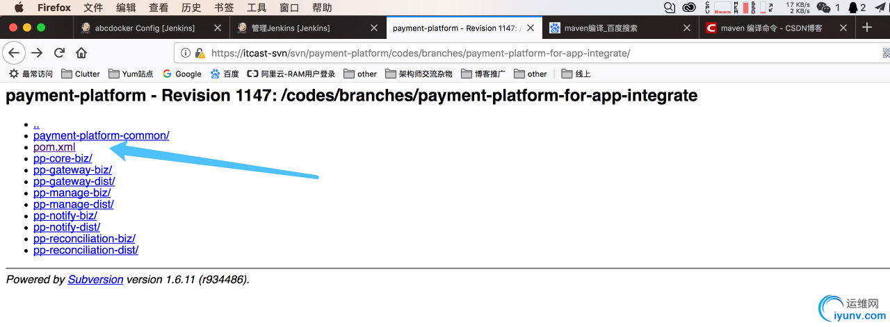

  首先我们的svn分支下面需要有pom.xml
  继续往下

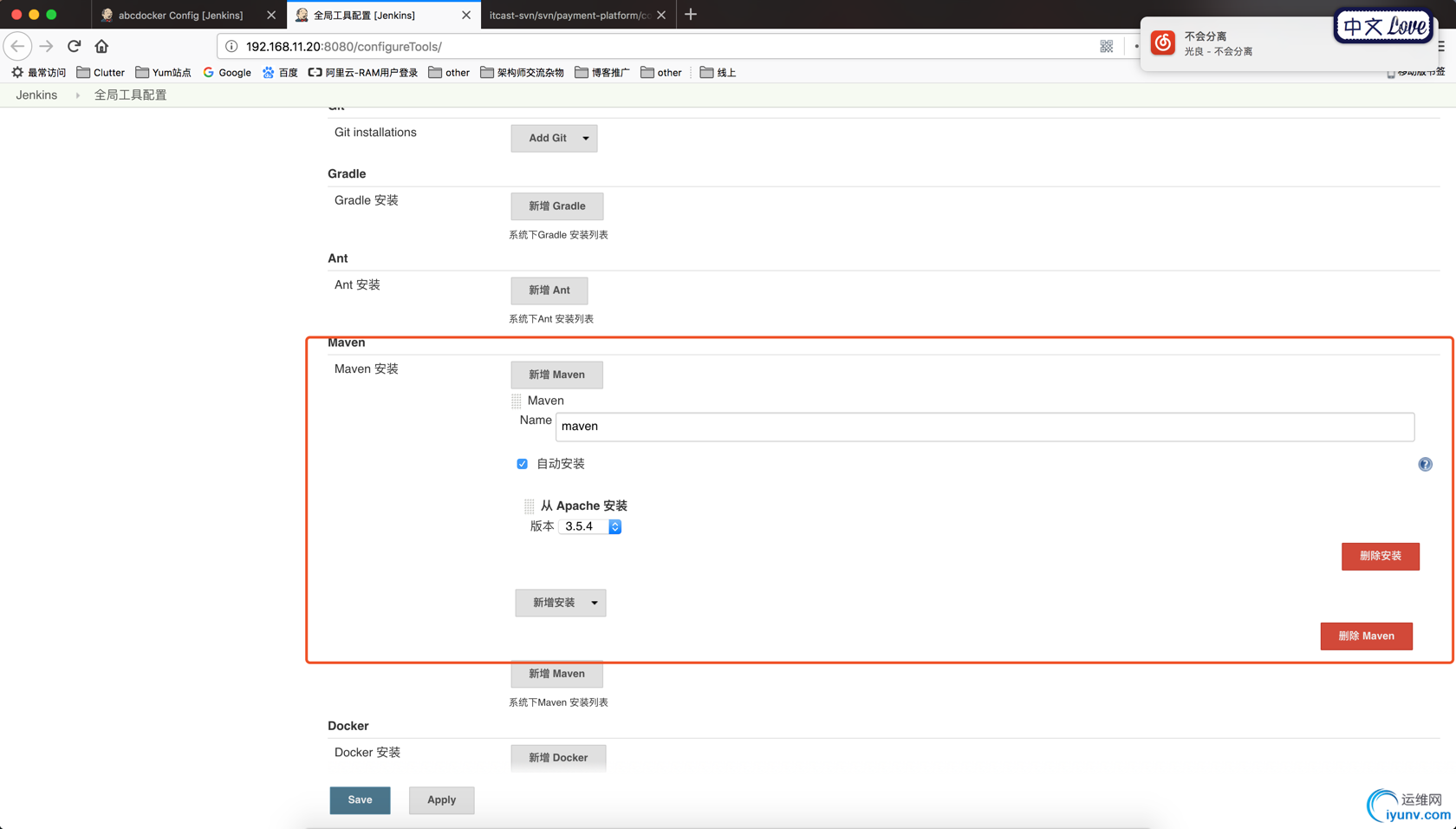

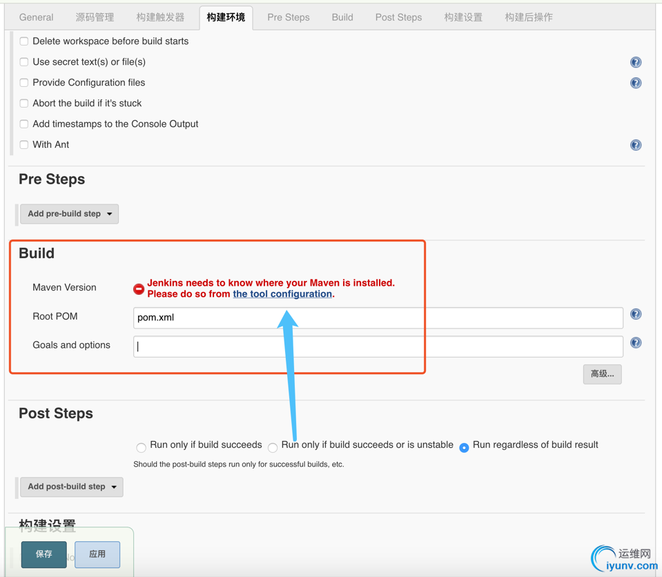

  因为我们只安装maven的插件,并没有安装maven服务,所以这里需要我们配置
  我们就在这里添加一个名字,maven就自动安装了

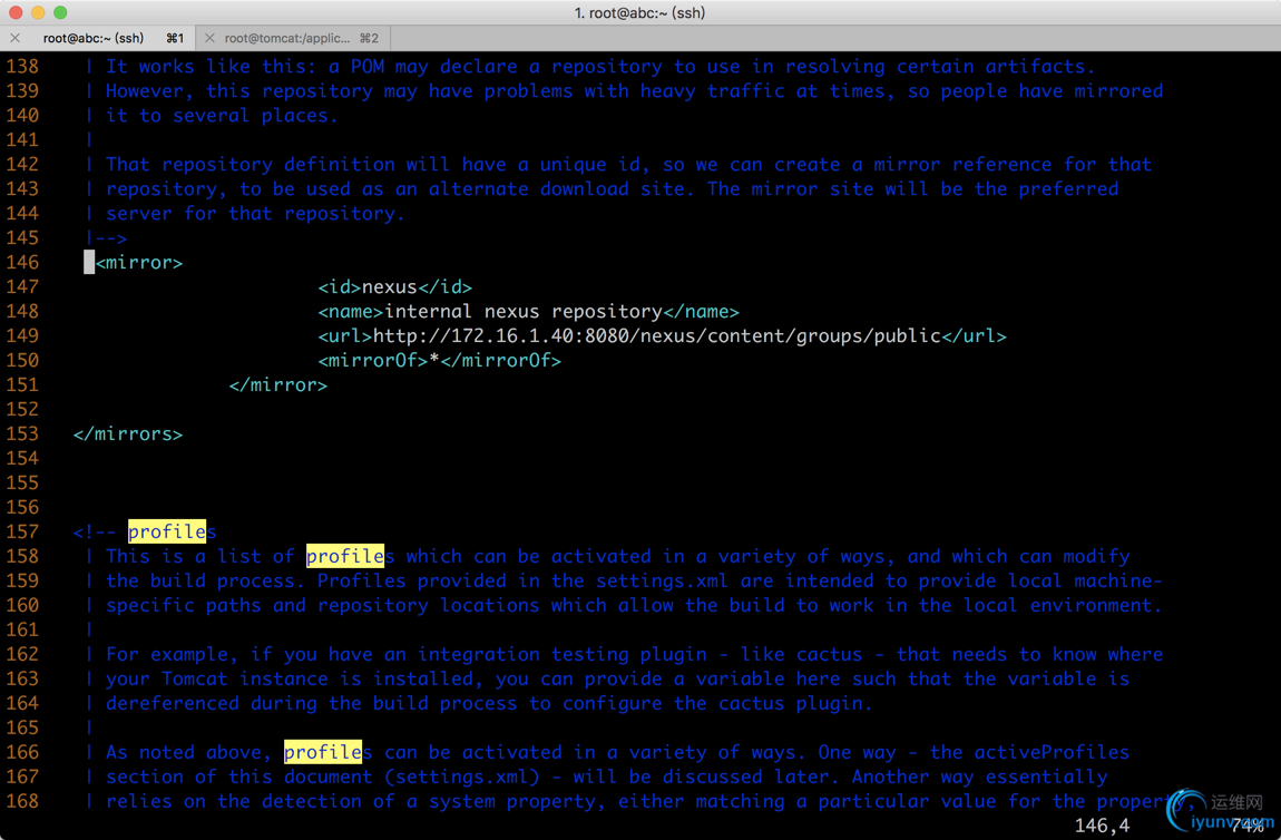

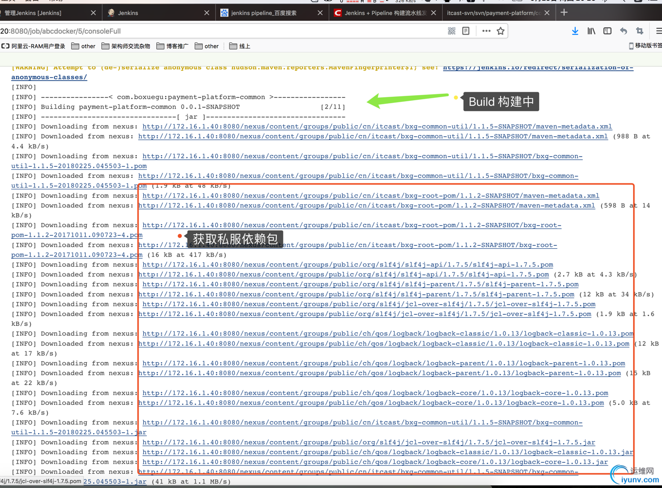

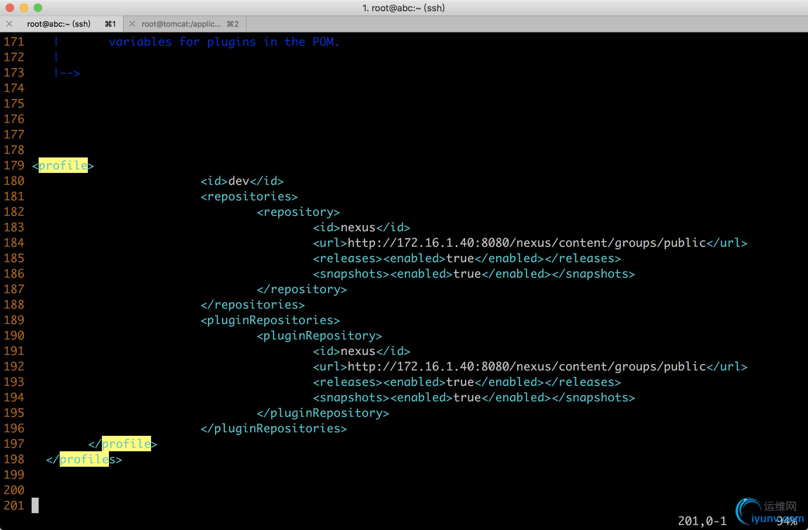

  Maven安装完成了,需要依赖吧都是从maven.apache.org下载会比较慢,所以我们指定私服的地址,因为在实际生产中也都是使用私服的。

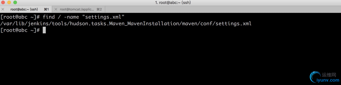

  在maven的配置文件里面也需要配置  配置文件conf/settings.xml 因为我们所使用的是Jenkins的自动安装,而不是指定路径所以我们要查到这个配置文件
  maven 自动安装的配置路径
  配置Maven仓库地址
  这里配置的都是私服地址
  相关文章  Jenkins+Maven+SVN+Nexus 搭建持续集成环境
  配置Maven 镜像地址
  配置Maven 编译参数   [研发都会]
  相关文章:maven 编译命令

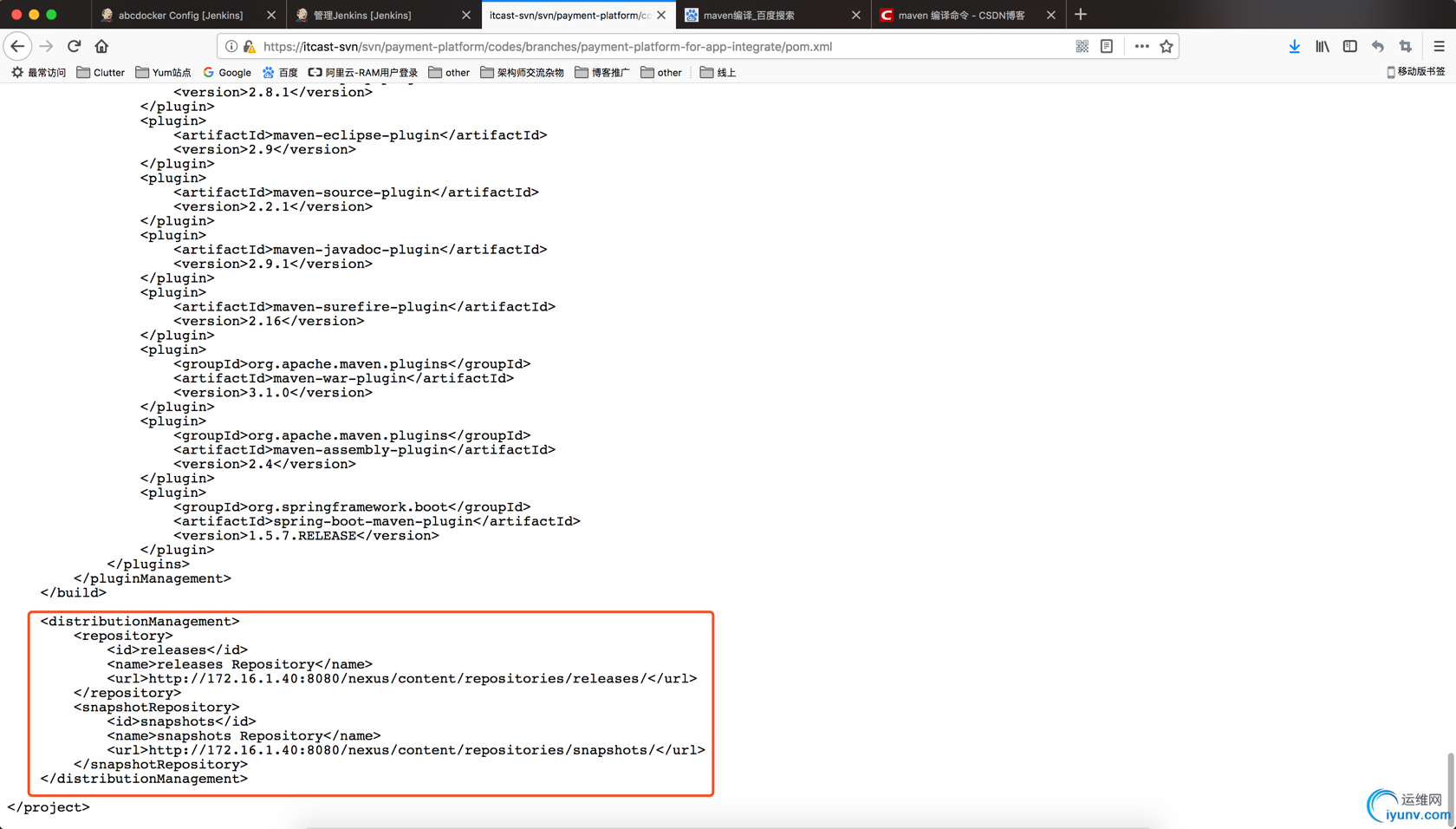

这个pom.xml里面配置是私服的地址
因为代码里面有很多东西是需要拉去依赖包,这些依赖包就存放在本地的私有仓库里(Nexus)
  代码中pom.xml配置如下
  私有仓库的地址

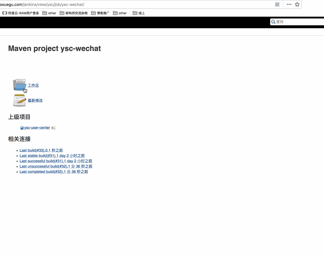

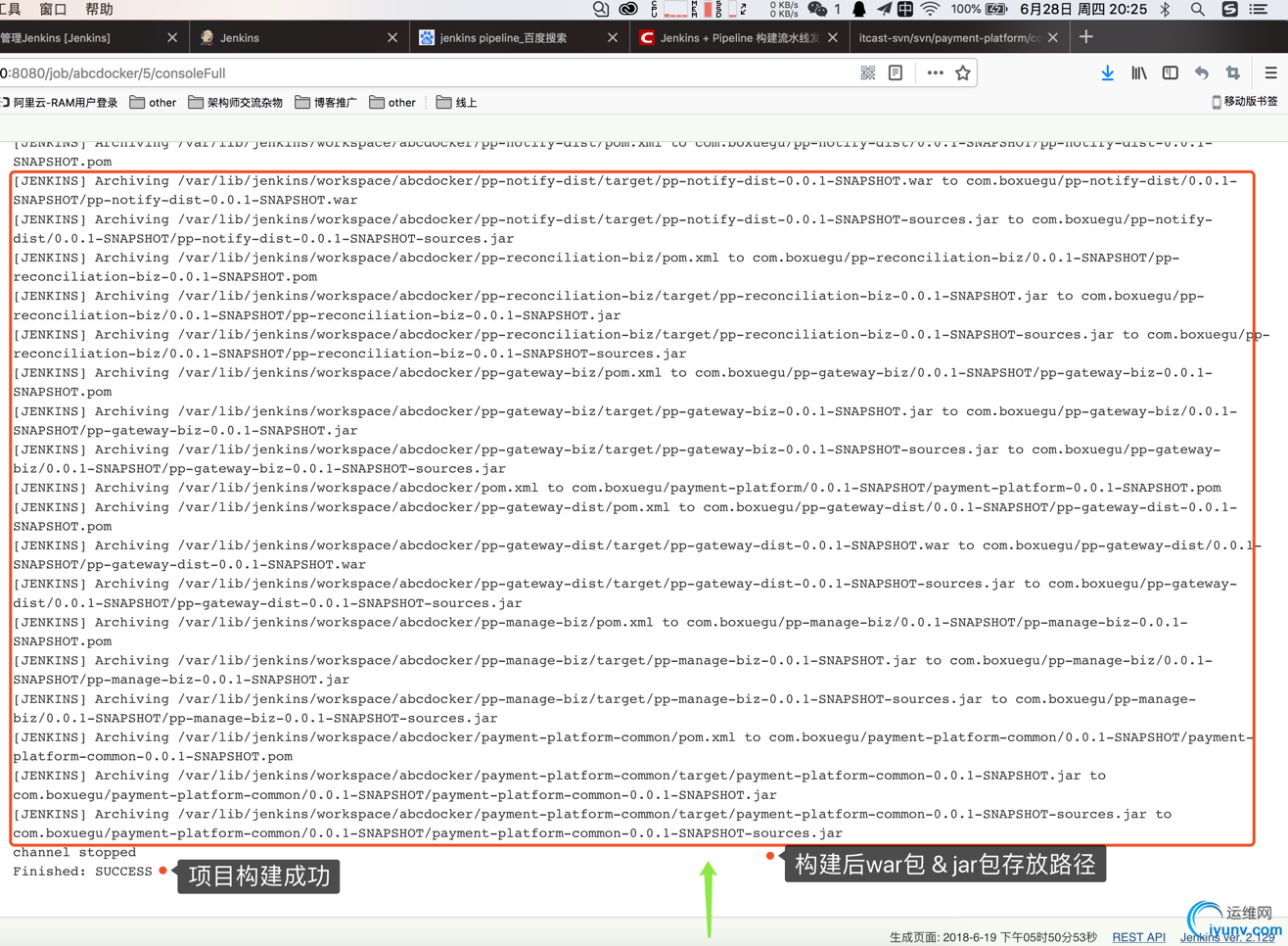

  5.构建测试
  控制台输出说明

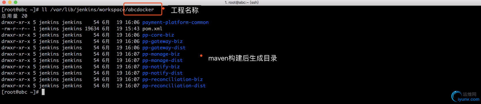

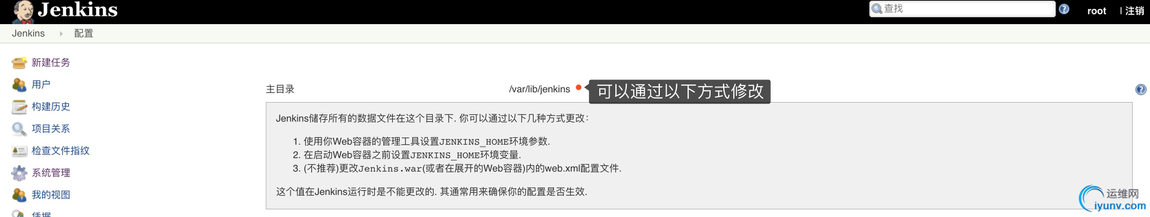

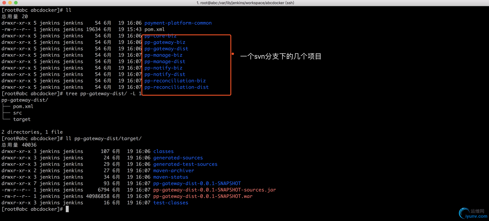

  6.Jenkins 工程目录
  可以通过修改Jenkins主目录
  Jenkins打包好后的目录,这个war包就是我们需要拷贝的tomcat下面的

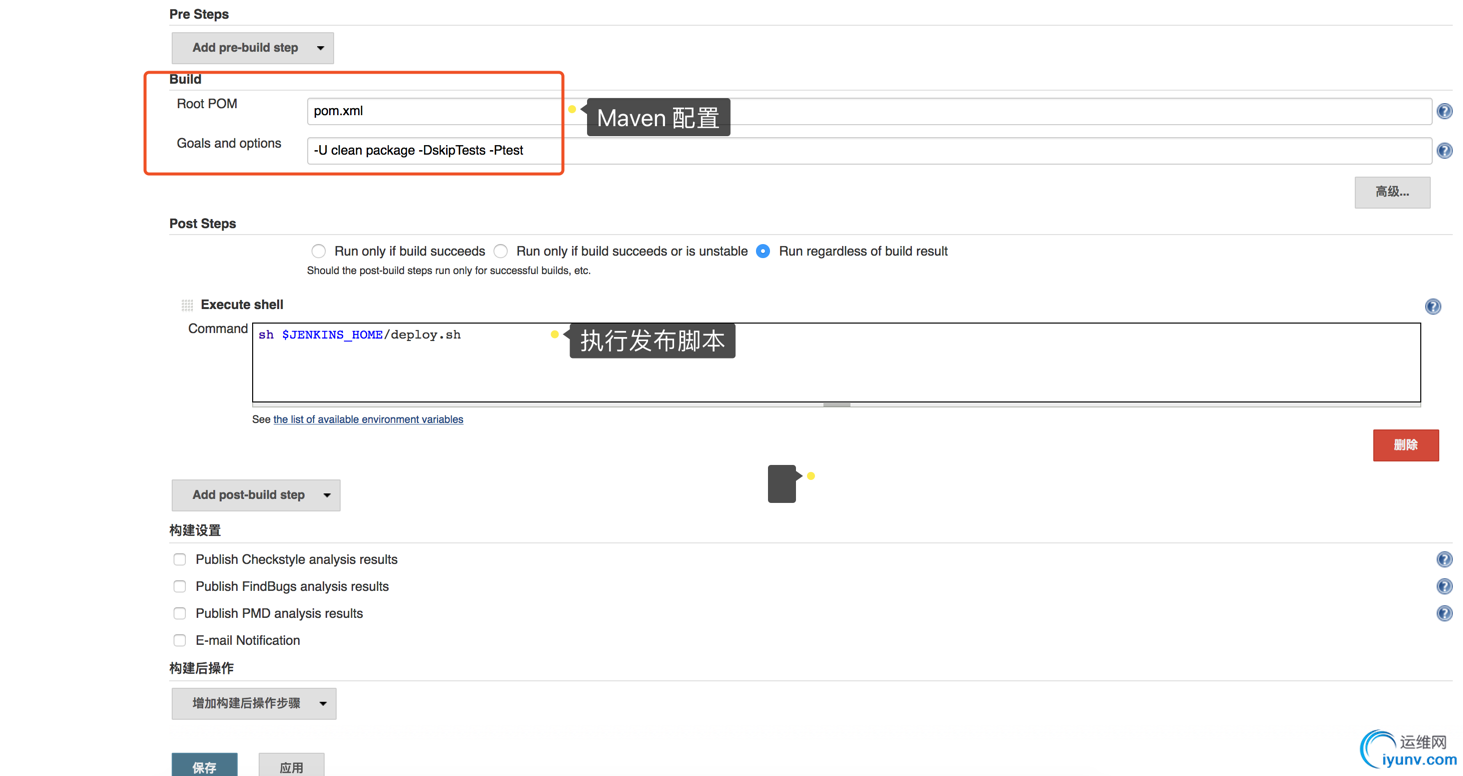

  ###(1) Java 环境演示 [Jenkins和Tomcat在一台服务器上]

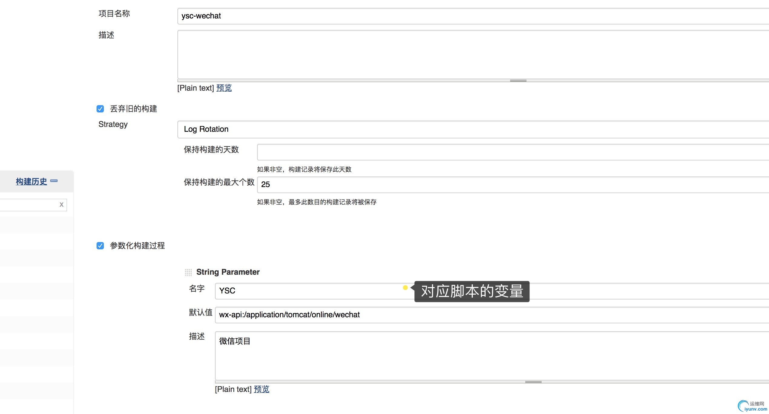

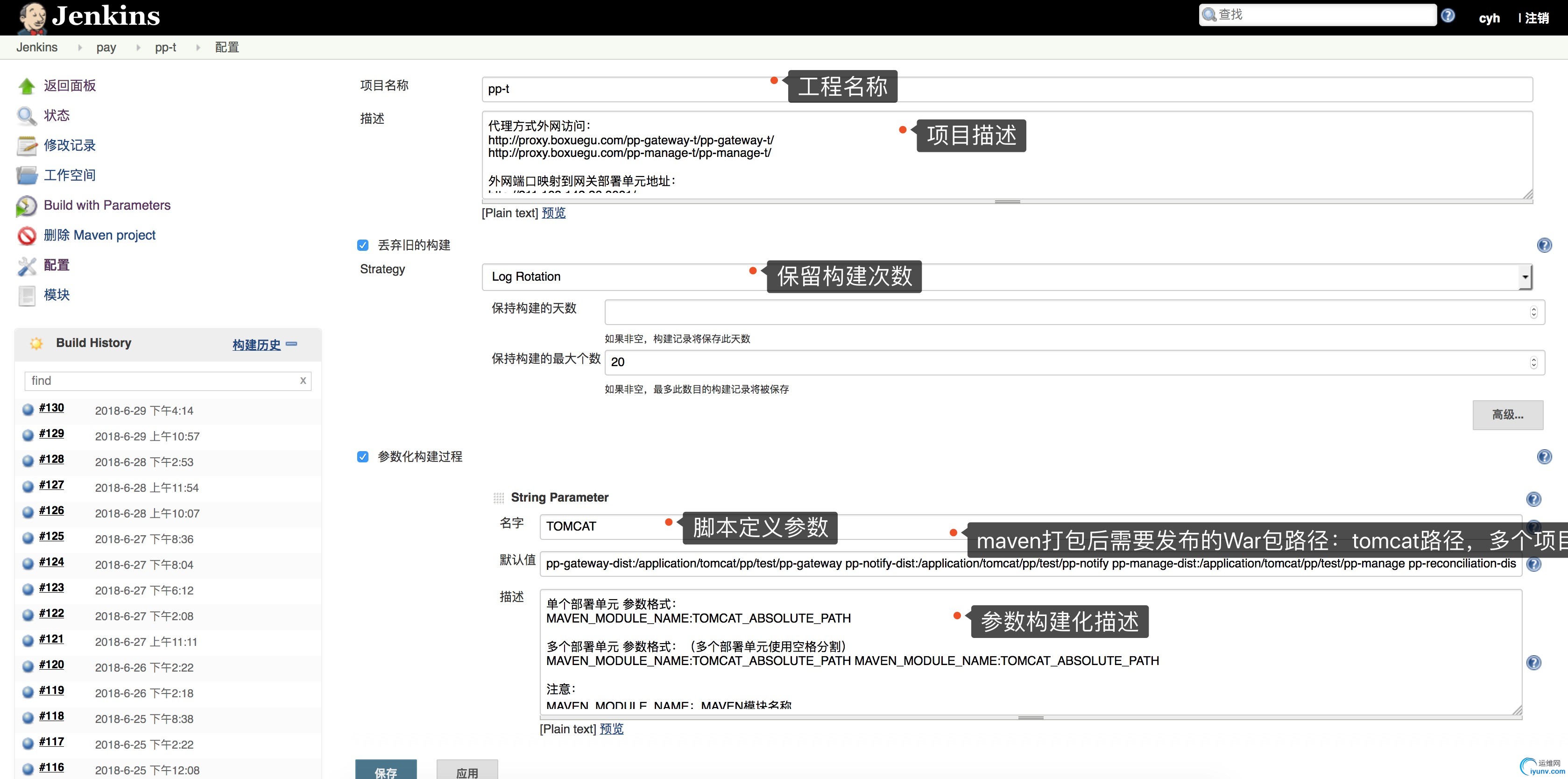

  1.Jenkins 配置
  SVN部分配置
  maven及脚本设置
  2.不发脚本配置如下:
  相关参考:Jenkins可用环境变量列表

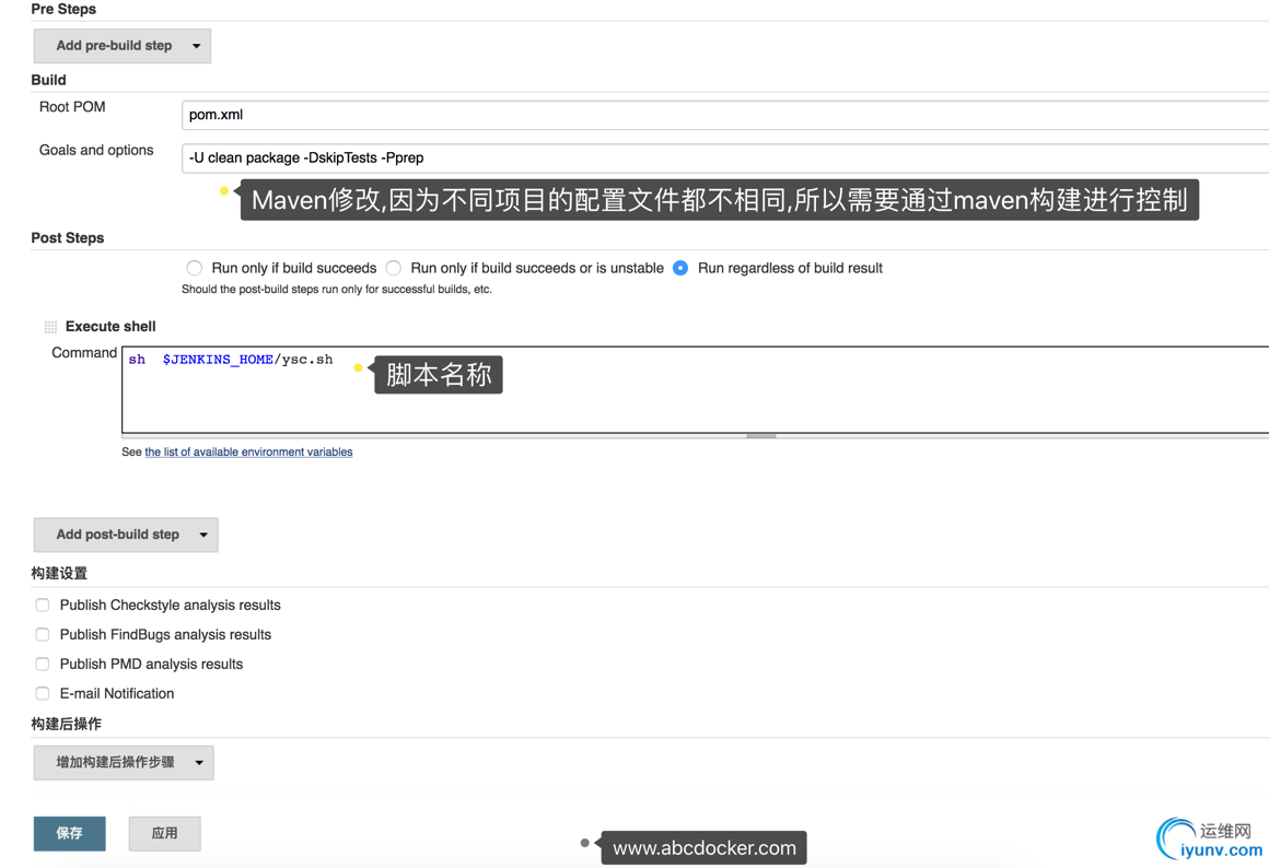

      ###(2) Java 环境演示 [Jenkins和Tomcat不在一台服务器上]
      上面的脚本是针对Jenkins和Tomcat都在相同的目录,有的时候我们测试环境会存在不在一台服务器的情况,脚本如下
    只是脚本简单的修改
    [root@tomcat ~]# cat /jenkins/ysc.sh
    #!/bin/bash
    # Jenkins工程构建通用TOMCAT部署脚本
    # @author 刘曙
    # @create_time 2017-08-19
    # 在Jenkins内配置部署单元参数
    #      参数格式:MAVEN_MODULE_NAME:TOMCAT_ABSOLUTE_PATH  MAVEN模块名称:需要部署的目标TOMCAT绝对路径
    #      只有单个部署单元且没有Maven子模块时,模块名称参数可以没有,参数格式为:TOMCAT_ABSOLUTE_PATH
    # 注意:
    #      在本部署脚本内会执行TOMCAT启动脚本,为避免Jenkins在构建成功以后杀掉所有衍生的后台进程,需要在Jenkins内配置全局环境变量 BUILD_ID 值为 allow_to_run_as_daemon
    DEPLOY_TARGET_TOMCAT=$YSC
    HOST=root@172.16.1.35
    #校验部署参数,不能为空
    if [ -z "$DEPLOY_TARGET_TOMCAT" ]
    then
      echo
      echo 部署参数为空,部署失败!
      echo "#####################################################################"
      exit 1
    fi
    echo
    echo 部署参数:${DEPLOY_TARGET_TOMCAT}
    TOMCAT_ARR=${DEPLOY_TARGET_TOMCAT//;/ }
    ARR=($TOMCAT_ARR)
    ARR_LEN=${#ARR
    echo 共 ${ARR_LEN} 个部署单元
    i=1
    #获取Jenkins传入的目标TOMCAT组
    for T in $TOMCAT_ARR
    do
      echo
      echo 开始 处理第 ${i} 个部署单元
      echo 第一个部署单元:$T
      #获取目标TOMCAT的WAR路径和TOMCATA的绝对路径
      TOMCAT_PARAM=(${T//:/ })
      MODULE_NAME=${TOMCAT_PARAM[0]}
      TARGET_TOMCAT_PATH=${TOMCAT_PARAM[1]}
      #WAR_PATH="/jenkins/workspace/ysc-all/${MODULE_NAME}/target/*.war"
      WAR_PATH="${WORKSPACE}/${MODULE_NAME}/target/*.war"
      echo 部署单元模块名称:"${MODULE_NAME}"
      echo 部署WAR包路径:"${WAR_PATH}"
      echo 部署TOMCAT路径:"${TARGET_TOMCAT_PATH}"
      #判断IP是否有相关目录
      ssh 172.16.1.35 "[ -d $TARGET_TOMCAT_PATH ]" >/dev/null 2>&1
      if [ $? != 0 ];then
      echo 错误
      else
      echo  正确
      fi
      #校验参数,WORKSPACE变量来自于Jenkins环境变量
      if [ -z "$MODULE_NAME" -o ! -f $WAR_PATH ]
      then
      echo 错误:MAVEN部署模块名称 参数为空 或 找不到WAR包!
      echo 部署失败!
      exit 1
      fi
      #scp 软件包
      ssh $HOST /etc/init.d/${MODULE_NAME} stop
      ssh 172.16.1.35 "[ -d $TARGET_TOMCAT_PATH/webapps/ROOT/ ]" >/dev/null 2>&1
      if [ $? = 0 ];then
      ssh 172.16.1.35 rm -rf $TARGET_TOMCAT_PATH/webapps/ROOT
      if [ $? = 0 ];then
      scp  $WAR_PATH root@172.16.1.35:$TARGET_TOMCAT_PATH/webapps/ROOT.war && echo WAR包部署完毕。
      echo $TARGET_TOMCAT_PATH is OK
      else
      echo 删除$TARGET_TOMCAT_PATH is error
      fi
      else
      echo "not found $TARGET_TOMCAT_PATH/webapps/ROOT"
      ssh $HOST /etc/init.d/${MODULE_NAME} restart
      fi
    ####################启动文件
    done
      #scp /home/config.properties/ysc/${MODULE_NAME}.js root@172.16.1.35:$TARGET_TOMCAT_PATH/webapps/ROOT/web/js/basePath.js
      Jenkins配置如下修改

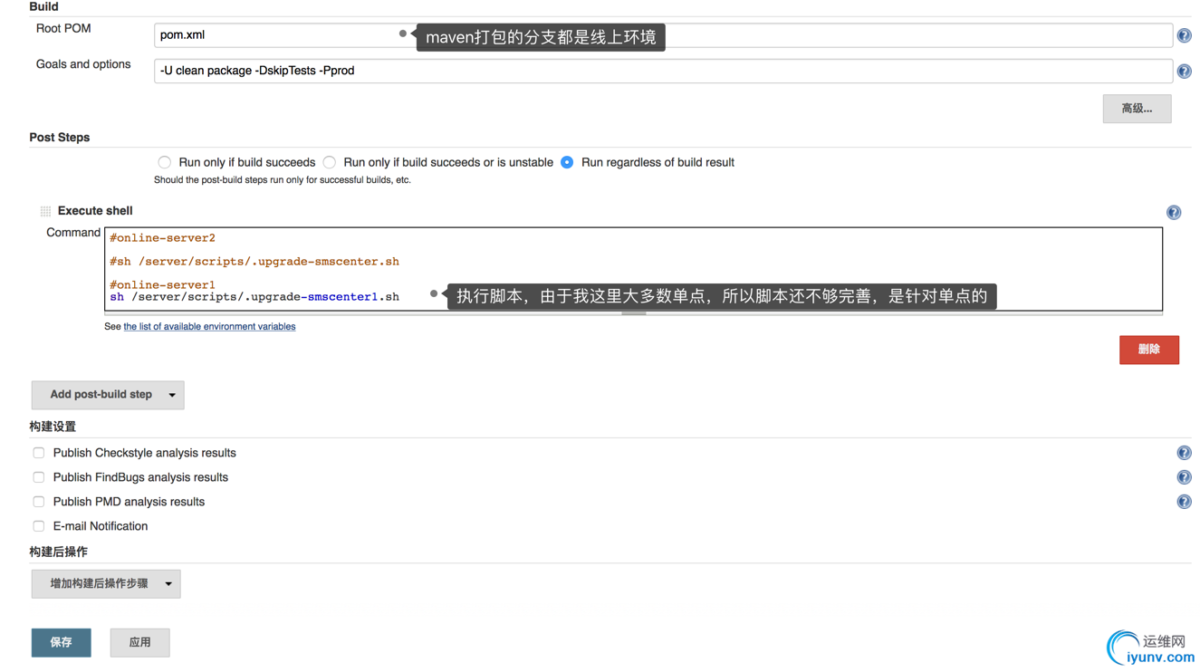

      ###(3) Java 环境演示 [上线脚本]
      线上环境演示
      我们的上线流程如下:

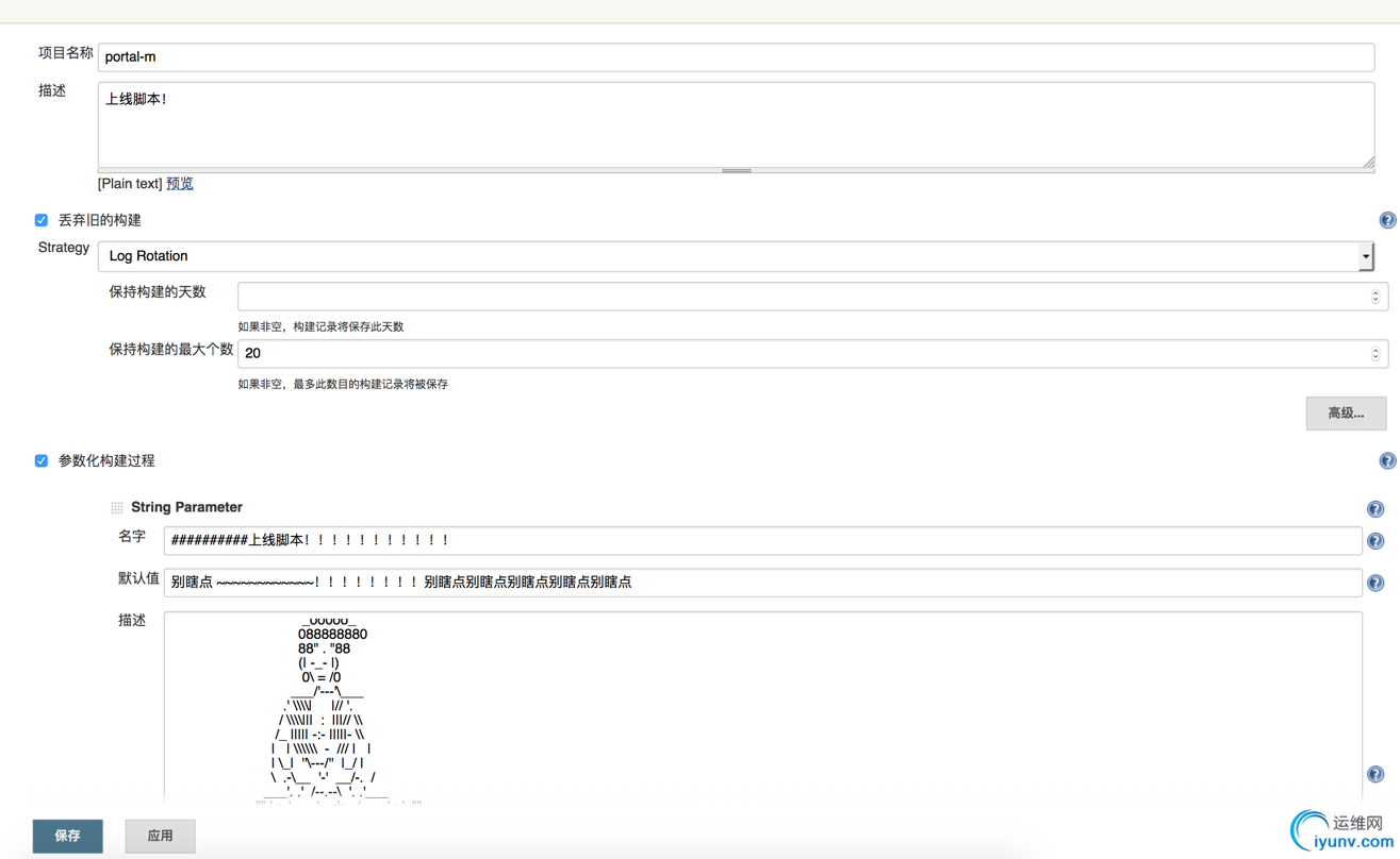

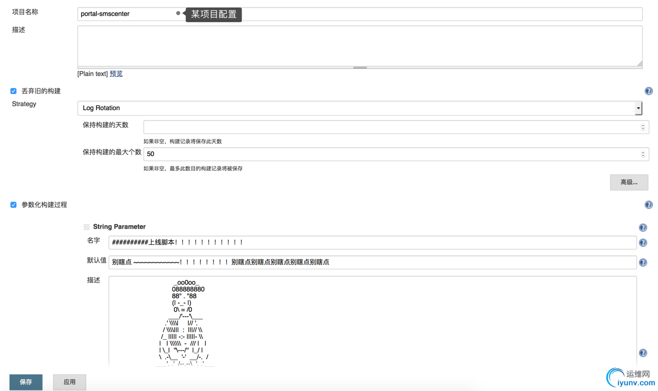

      Jenkins配置如下:
      1.首先测试环境脚本:

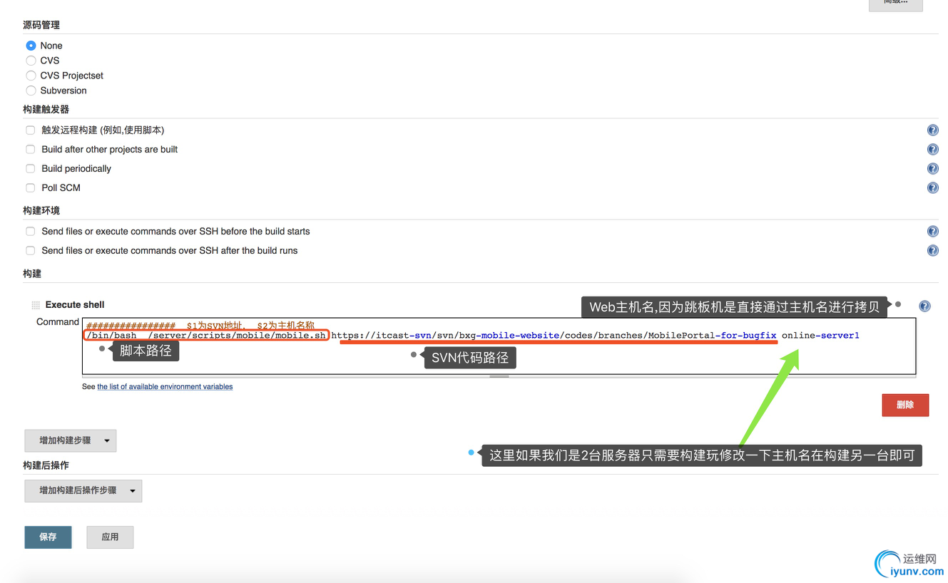

      ###(4) NodeJs 环境演示 [上线脚本]
      node 环境上线流程
      Jenkins配置如下 [node项目不适用maven,所以可以不用创建maven项目,直接在Jenkins创建普通项目就可以]
      1.测试环境脚本
    [root@tomcat ~]# cat /server/scripts/mobile/mobile.sh
    #!/bin/bash
    source /etc/profile
    HOST=file-server
    BASE_DIR=/server/scripts/mobile/m
    url=$1
    server=$2
    DATE=`date +%Y%m%d`
    tar(){
    rm -rf $BASE_DIR
      [ -d $BASE_DIR ] || mkdir $BASE_DIR
      cd $BASE_DIR
      echo "##########################################################"
      echo "代码拉取中!!!"
      svn co -q $url/ .
    cp(){
      cd ${BASE_DIR}
      /bin/tar -zcvf m_${DATE}.tar.gz ./*
      echo "文件已经打包完成! 正在拷贝中!!!"
      sleep 5
      scp  m_${DATE}.tar.gz root@$HOST:/data/hub/bxg-mobile/
      echo "文件已经拷贝完成! 正在上传服务器中!!!"
      ssh root@file-server "/bin/bash /server/script/bxg/bxg-mobile.sh $server"
    tar
    cp
    [root@tomcat ~]#
      2.跳板机脚本
    [root@File-server1 ~]# cat /server/script/bxg/bxg-mobile.sh
    #!/bin/bash
    HOST=$1
    Mobile_tar="/data/hub/bxg-mobile"
    DIR="/application/node"
    DATE=`date +%Y%m%d`
    scp_file(){
      if `ssh root@$HOST "[ ! -d $Mobile_tar ]"`;then
      ssh root@$HOST "mkdir -p $Mobile_tar"
      fi
      scp $Mobile_tar/m_${DATE}.tar.gz root@$HOST:$DIR/
      sleep 3
      echo "   "
      echo "File-server 正在拷贝 ${HOST}!!!"
      sleep 3
    ssh_deploy(){
      echo "Hi"
      ssh root@$HOST "/bin/bash /server/scripts/bxg/bxg-mobile.sh"
    scp_file
    ssh_deploy
      3.web 发布脚本
    [root@iZbp11tefvghtcfn5mudgdZ ~]# cat /server/scripts/bxg/bxg-mobile.sh
    #!/bin/bash
    source /etc/profile
    DATE=`date +%Y%m%d`
    Backup="/application/node/m/"
    BAK="/data/hub/bxg-mobile"
    backup_tar(){
      echo "为了防止意外cp整个项目目录存放"
      cp -ar $Backup ${BAK}/mobile_$DATE
      echo "online-server 原目录拷贝备份完成!"
    cp_war(){
      /etc/init.d/mobile stop
      #mv $Backup /tmp/m_${DATE} && rm -rf /tmp/m_${DATE}
      rm -rf $Backup
      mkdir $Backup && cd /application/node/
      tar xf m_${DATE}.tar.gz -C $Backup
    npm_config(){
      cd $Backup
      cnpm install
      npm run build-prod
      npm run start-prod &>/var/log/mobile_${DATE}.log &
    C(){
      echo "++++++++++++++++++++++++++++++++++++++++++++++++++++"
      curl  -I 127.0.0.1:3000
      echo "###################################################"
      echo "若是200 服务启动正常! 可以启动另一台!"
    backup_tar
    cp_war
    npm_config
    C
      Jenkins 构建结果如下:
