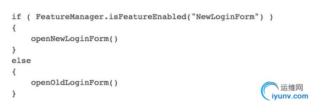

  当我在 HolidayCheck 向我的团队介绍 Trunk Based Development 的开发时,为了能够迅速的将代码提交到主干,有一个第一步是绝对必要的!在开始我们的分支结构之前,我们必须确保我们使用能够尽快的融入开发分支的并且存在时间很短的分支。解决办法相当简单,我们开始使用功能切换——源码中的一些开关决定功能是否处于活动状态。
  只要功能没有准备好被发布,它就会被禁用。这使我们可以在不破坏任何东西的情况下将其推入到开发分支。开发人员和手动测试人员可以在一些设置中启用对于普通用户隐藏的每个功能。开发分支随时准备被发布,因为未完成的功能将被关闭。他们将被推送到客户,但是是不可见状态的。一旦某个功能完成,他就会打开并在下一个版本中可用。
  当我们在代码中切换这些功能时,我们意识到它们不仅在功能开发的时候有用!即使功能完成,在代码中保持切换也是非常好的。如果我们有可能为所有用户远程控制切换,那么只要我们发现他对我们的转化率或其他关键数字有不良影响,我们就可以快速停用该功能。此外,如果发生任何错误或者服务器的流量负载过高,我们总是能够立即关闭该功能。这一点尤其重要,因为我们必须等待多天,直到苹果回顾,出了我们的 IOS 应用程序的新版本。能够在没有新版本的情况下禁用功能是一个非常强大的武器。
  现在,随着所有功能的切换,我们还可以做另一件伟大的事情:A/B 测试!由于每个功能都可以随着远程控制,所以我们可以只为部分用户群启用某项功能,并禁用其他功能。这样做,我们可以看到一个功能真正的执行。我们可以在小测试组上测试新功能,然后决定是否应该为每个人启用它,或者如果我们看到负面影响将其删除。我们使用 Optimizely 来控制和评估我们的 A/B 测试,但也有其他工具可用。
