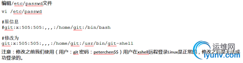

  六、禁用git管理员用户xshell登录操作系统
