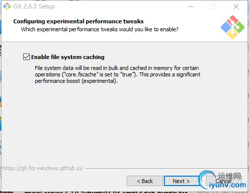

在windows下安装Git
  2.      下载完毕,打开安装,点击”next”
  3.      点击”next”
  4.      可以更改安装路径后,点击”next”,我没有更改,就是使用的默认路径。
  5.      这里我把所有的选项都选中了。
  6.      直接默认,点next.
  7.      默认设置,点Next
  8.      默认设置,点击next。
  9.     默认设置,点击”next”

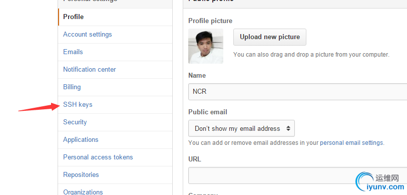

  4.在github上添加ssh密钥,这要添加的是“id_rsa.pub”里面的公钥。
  现在转到github网站上去配置一下ssh key,点击箭头指示的三角图标,选择Settings,然后点击左侧的SSH Keys,之后点击右侧的Add SSH Key,这样就会出现添加SSH Key的界面,在Title这一栏填一个名字,名字随意起,之后打开刚才生成的那个文件id_rsa.pub,全选复制里面的内容到Key这一栏中,点击Add Key按钮完成操作,这时你填的邮箱会收到一封确认的邮件,不用管它

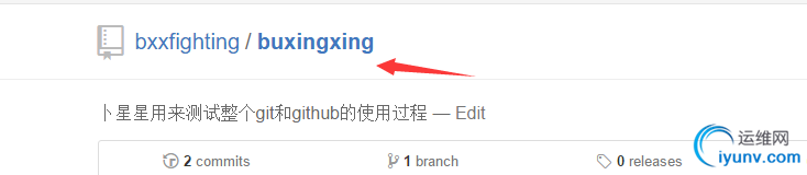

  git remote add origin git@github.com:bxxfighting/buxingxing.git
  其中bxxfighting是我在网站上注册时使用的用户名,buxingxing.git是我为这个项目建立的仓库名,在网站上显示是这样的:

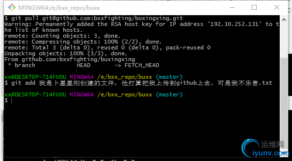

  e)        由于我建立仓库的时候创建README.md之时,已经算一次提交了,我需要先在本地同步一下仓库的内容,命令如下:
  git pull git@github.com:bxxfighting/buxingxing.git
  完成的效果如下图,并且本地目录下多出了README.md文件
  现在我们在本地目录创建我们的文件,比如下图是我创建的文件:
  f)        下面就要把我刚创建的文件上传到到仓库上去了,首先执行增加命令,如下:
  git add .    (这后面是一个英文的句号)
  add后面加了一个点,是想要提交所有文件,如果想提交指定的文件,可以写文件名,执行完增加命令后,要执行提交命令,如下:

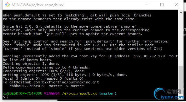

  -m后面跟提示信息,这个提示信息是一定要写的,不仅是规则,同时也方便我们记录我们提交的过程,写清晰为什么提交或修改了什么是非常有用的,提交完成后,我们就要把它推送到远程仓库上去了,命令如下:
  git push git@github.com:bxxfighting/buxingxing.git
  这样就完成了我们要做的所有任务
  现在就基本上可以使用了,每次增加了新文件就先add,然后commit,如果只是改了文件的内容,只执行commit就行了,当然最后一步都是要执行push,把所以改变推送到我们的github上去托管。
