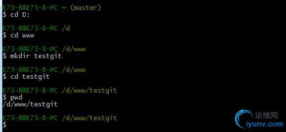

  所以创建一个版本库也非常简单,如下我是D盘 –> www下 目录下新建一个testgit版本库。
  pwd 命令是用于显示当前的目录。

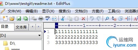

  我在版本库testgit目录下新建一个记事本文件 readme.txt 内容如下:11111111

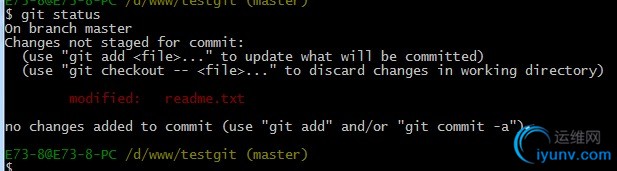

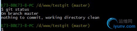

  现在我们已经提交了一个readme.txt文件了,我们下面可以通过命令git status来查看是否还有文件未提交,如下:
  说明没有任何文件未提交,但是我现在继续来改下readme.txt内容,比如我在下面添加一行2222222222内容,继续使用git status来查看下结果,如下:
  上面的命令告诉我们 readme.txt文件已被修改,但是未被提交的修改。

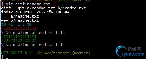

  接下来我想看下readme.txt文件到底改了什么内容,如何查看呢?可以使用如下命令:
  git diff readme.txt 如下:
  如上可以看到,readme.txt文件内容从一行11111111改成 二行 添加了一行22222222内容。

  如上,我们已经学会了修改文件,现在我继续对readme.txt文件进行修改,再增加一行
  内容为33333333333333.继续执行命令如下:

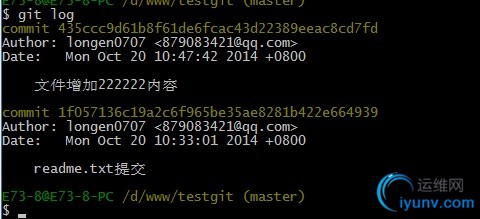

  现在我已经对readme.txt文件做了三次修改了,那么我现在想查看下历史记录,如何查呢?我们现在可以使用命令 git log 演示如下所示:
  git log命令显示从最近到最远的显示日志,我们可以看到最近三次提交,最近的一次是,增加内容为333333.上一次是添加内容222222,第一次默认是111111.如果嫌上面显示的信息太多的话,我们可以使用命令 git log –pretty=oneline 演示如下:

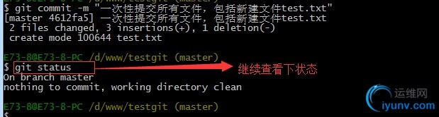

  现在我们先使用git add 命令把2个文件都添加到暂存区中,再使用git status来查看下状态,如下:
  接着我们可以使用git commit一次性提交到分支上,如下:

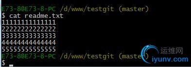

  比如我现在在readme.txt文件里面增加一行 内容为555555555555,我们先通过命令查看如下:
  在我未提交之前,我发现添加5555555555555内容有误,所以我得马上恢复以前的版本,现在我可以有如下几种方法可以做修改:

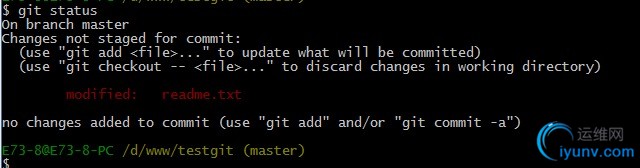

  但是现在我不想使用上面的2种方法,我想直接想使用撤销命令该如何操作呢?首先在做撤销之前,我们可以先用 git status 查看下当前的状态。如下所示:
  可以发现,Git会告诉你,git checkout  — file 可以丢弃工作区的修改,如下命令:

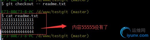

  git checkout  –  readme.txt,如下所示:
  命令 git checkout –readme.txt 意思就是,把readme.txt文件在工作区做的修改全部撤销,这里有2种情况,如下:
  •   readme.txt自动修改后,还没有放到暂存区,使用 撤销修改就回到和版本库一模一样的状态。
  •   另外一种是readme.txt已经放入暂存区了,接着又作了修改,撤销修改就回到添加暂存区后的状态。

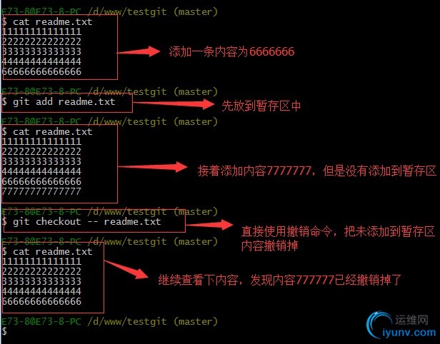

  对于第二种情况,我想我们继续做demo来看下,假如现在我对readme.txt添加一行 内容为6666666666666,我git add 增加到暂存区后,接着添加内容7777777,我想通过撤销命令让其回到暂存区后的状态。如下所示:
  注意:命令git checkout — readme.txt 中的 — 很重要,如果没有 — 的话,那么命令变成创建分支了。

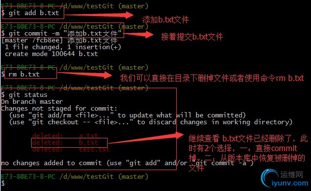

  二:删除文件。
  假如我现在版本库testgit目录添加一个文件b.txt,然后提交。如下:

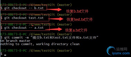

  如上:一般情况下,可以直接在文件目录中把文件删了,或者使用如上rm命令:rm b.txt ,如果我想彻底从版本库中删掉了此文件的话,可以再执行commit命令 提交掉,现在目录是这样的,
  只要没有commit之前,如果我想在版本库中恢复此文件如何操作呢?
  可以使用如下命令 git checkout  — b.txt,如下所示:
  再来看看我们testgit目录,添加了3个文件了。如下所示:

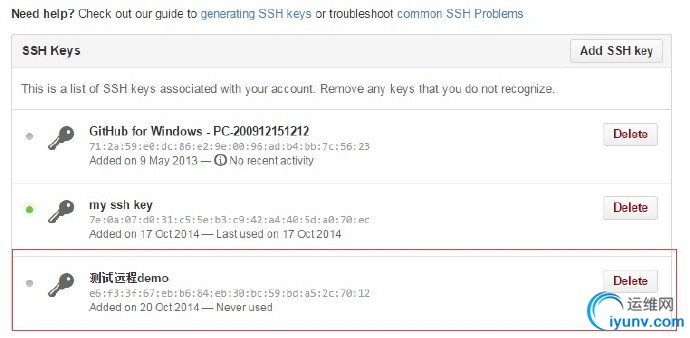

  第二步:登录github,打开” settings”中的SSH Keys页面,然后点击“Add SSH Key”,填上任意title,在Key文本框里黏贴id_rsa.pub文件的内容。
  点击 Add Key,你就应该可以看到已经添加的key。

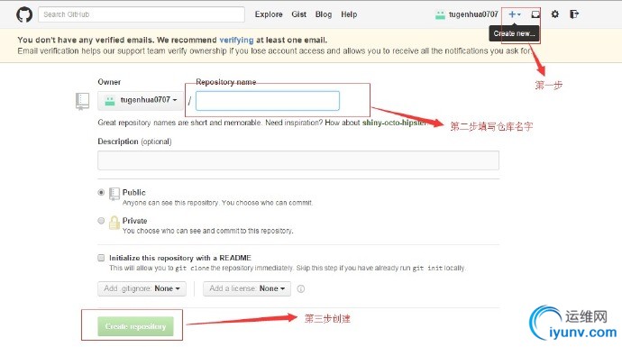

  首先,登录github上,然后在右上角找到“create a new repo”创建一个新的仓库。如下:
  在Repository name填入testgit,其他保持默认设置,点击“Create repository”按钮,就成功地创建了一个新的Git仓库:

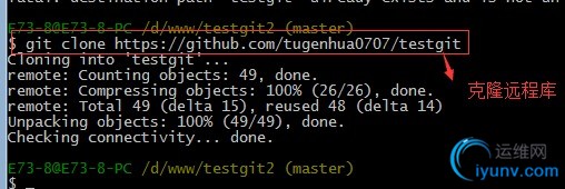

  现在我们想,假如远程库有新的内容了,我想克隆到本地来 如何克隆呢?
  首先,登录github,创建一个新的仓库,名字叫testgit2.如下:
  如下,我们看到:

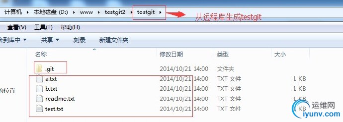

  现在,远程库已经准备好了,下一步是使用命令git clone克隆一个本地库了。如下所示:
  接着在我本地目录下 生成testgit2目录了,如下所示:

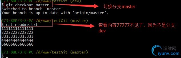

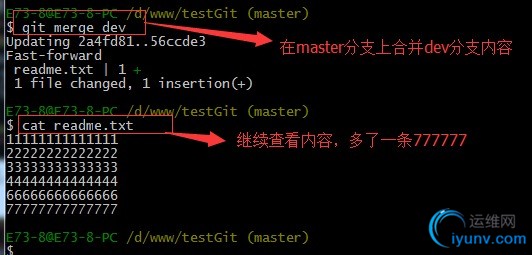

  现在dev分支工作已完成,现在我们切换到主分支master上,继续查看readme.txt内容如下:
  现在我们可以把dev分支上的内容合并到分支master上了,可以在master分支上,使用如下命令 git merge dev 如下所示:
  git merge命令用于合并指定分支到当前分支上,合并后,再查看readme.txt内容,可以看到,和dev分支最新提交的是完全一样的。
  注意到上面的Fast-forward信息,Git告诉我们,这次合并是“快进模式”,也就是直接把master指向dev的当前提交,所以合并速度非常快。

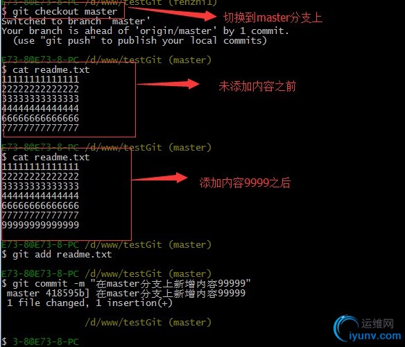

  下面我们还是一步一步来,先新建一个新分支,比如名字叫fenzhi1,在readme.txt添加一行内容8888888,然后提交,如下所示:
  同样,我们现在切换到master分支上来,也在最后一行添加内容,内容为99999999,如下所示:

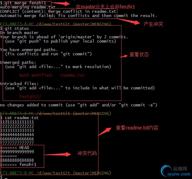

  现在我们需要在master分支上来合并fenzhi1,如下操作:
  Git用标记出 不同分支的内容,其中>>fenzhi1 是指fenzhi1上修改的内容,我们可以修改下如下后保存:
  如果我想查看分支合并的情况的话,需要使用命令 git log.命令行演示如下:

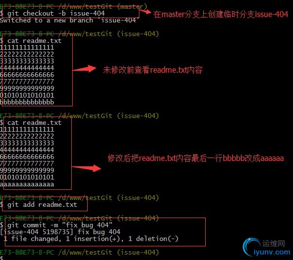

  在开发中,会经常碰到bug问题,那么有了bug就需要修复,在Git中,分支是很强大的,每个bug都可以通过一个临时分支来修复,修复完成后,合并分支,然后将临时的分支删除掉。
  比如我在开发中接到一个404 bug时候,我们可以创建一个404分支来修复它,但是,当前的dev分支上的工作还没有提交。比如如下:
  并不是我不想提交,而是工作进行到一半时候,我们还无法提交,比如我这个分支bug要2天完成,但是我issue-404 bug需要5个小时内完成。怎么办呢?还好,Git还提供了一个stash功能,可以把当前工作现场 ”隐藏起来”,等以后恢复现场后继续工作。如下:
  所以现在我可以通过创建issue-404分支来修复bug了。
  首先我们要确定在那个分支上修复bug,比如我现在是在主分支master上来修复的,现在我要在master分支上创建一个临时分支,演示如下:
  修复完成后,切换到master分支上,并完成合并,最后删除issue-404分支。演示如下:

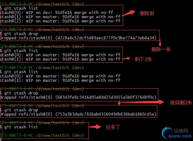

  工作区是干净的,那么我们工作现场去哪里呢?我们可以使用命令 git stash list来查看下。如下:
  工作现场还在,Git把stash内容存在某个地方了,但是需要恢复一下,可以使用如下2个方法:
  •   git stash apply恢复,恢复后,stash内容并不删除,你需要使用命令git stash drop来删除。
  •   另一种方式是使用git stash pop,恢复的同时把stash内容也删除了。
  演示如下

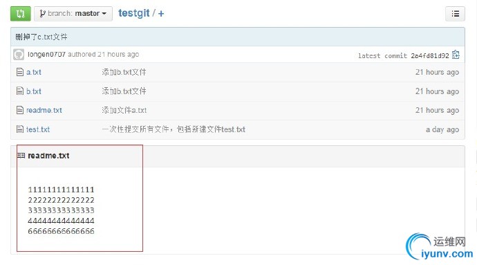

  比如我现在的github上的readme.txt代码如下:
  本地的readme.txt代码如下:

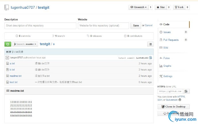

  现在我想把本地更新的readme.txt代码推送到远程库中,使用命令如下:
  我们可以看到如上,推送成功,我们可以继续来截图github上的readme.txt内容 如下:

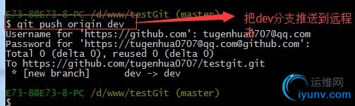

  可以看到 推送成功了,如果我们现在要推送到其他分支,比如dev分支上,我们还是那个命令 git push origin dev

  多人协作时,大家都会往master分支上推送各自的修改。现在我们可以模拟另外一个同事,可以在另一台电脑上(注意要把SSH key添加到github上)或者同一台电脑上另外一个目录克隆,新建一个目录名字叫testgit2
  但是我首先要把dev分支也要推送到远程去,如下

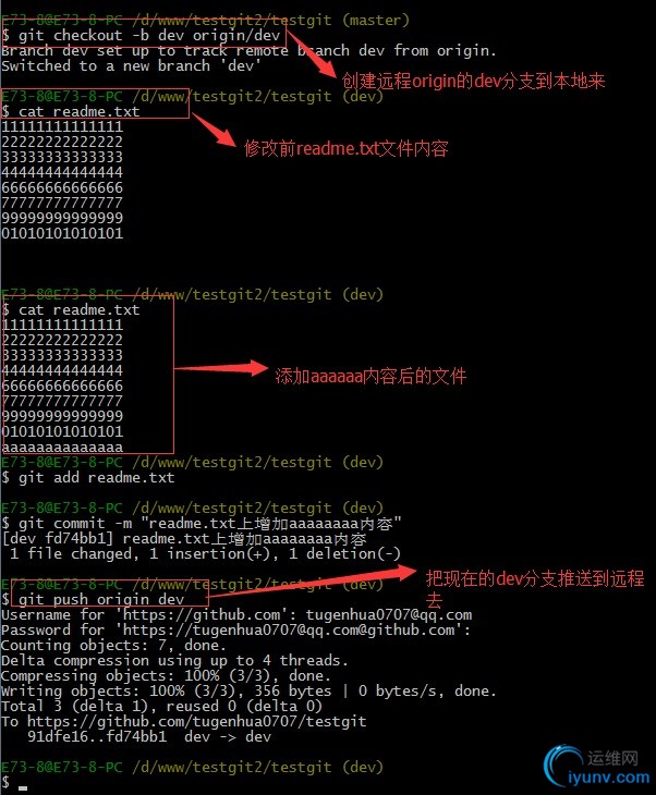

  现在我们的小伙伴要在dev分支上做开发,就必须把远程的origin的dev分支到本地来,于是可以使用命令创建本地dev分支:git checkout  –b dev origin/dev
  现在小伙伴们就可以在dev分支上做开发了,开发完成后把dev分支推送到远程库时。

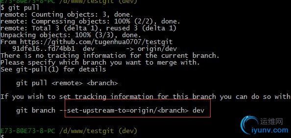

  由上面可知:推送失败,因为我的小伙伴最新提交的和我试图推送的有冲突,解决的办法也很简单,上面已经提示我们,先用git pull把最新的提交从origin/dev抓下来,然后在本地合并,解决冲突,再推送。
  git pull也失败了,原因是没有指定本地dev分支与远程origin/dev分支的链接,根据提示,设置dev和origin/dev的链接:如下:
  这回git pull成功,但是合并有冲突,需要手动解决,解决的方法和分支管理中的 解决冲突完全一样。解决后,提交,再push:
