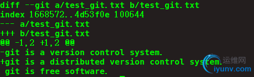

  执行git diff,该命令使我们查看具体修改的内容
  从以上结果看出我们在第一行添加了一个distributed
  知道了对test_git.txt作了什么修改后就放心了

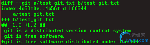

  如果git status告诉你有文件被修改过,用git diff可以查看修改内容。
  4、现继续修改test_git.txt,并执行git diff查看修改内容
  提交至仓库
  你可以不断的对文件进行修改,并不断的把它提交到版本库里,一旦你把文件改乱了或误删了,就可以恢复

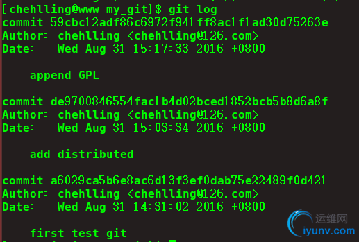

  实际工作中我们不可能记得所有修改过的内容git log可以显示从最近到最远的提交日志
  如果嫌输出太多可加参数输出
  需要友情提示:类似59cbc12a...75263ee的是commit>
  为什么commit>  每提交一个新版本,实际上Git就会把他们自动串成一条线

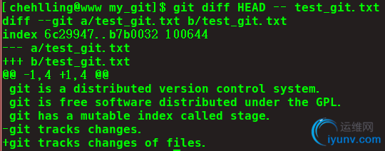

  执行git diff HEAD -- test_git.txt查看工作区和版本库中文件的区别
  发现第二次的确实没被提交,我们可以添加并提交第二次的修改
