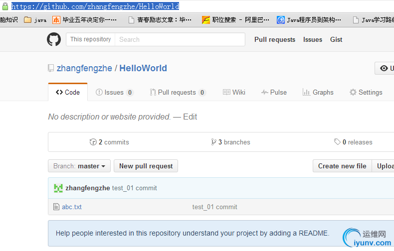

  那么接下来,我来模拟这个过程,为了方便,我在自己的GITHUB上新建了HelloWorld项目。
  有图有真相:
  查看本地分支和远程分支的情况:
  需要注意的是,远程分支的创建是通过本地分支push到远端产生的。

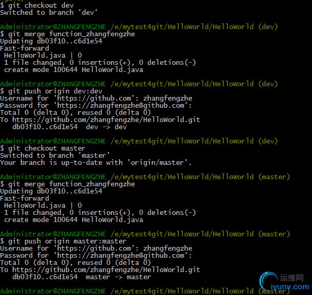

  Step 3 : 将function分支合并到dev进行测试,如果通过测试,那么将function分支合并到master
