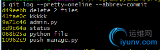

  11.git  tag -a tagname  标签校验和             可实现对标签进行后期补打标签   校验和信息的获取方式命令: git log --pretty=oneline --abbrev-commit
  黄色标记即为历史提交对应的校验信息
