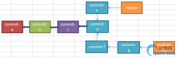

  画个图,来说明:
  如果我们把mybranch1分支删除掉,那么commit-e对象将会找不到了,因为没有对象可以指向它,会成为“孤儿”,GIT不会允许出现这样的情况,此时我们要做的就是合并!

  其实,合并后,只是更新了master的指向,master会指向commit-e而已。
  注意git merge执行后的提示“Fast-forward”,这是个什么意思?
  其实说的就是,这种合并是一个比较简单的合并方式,因为仅仅只是改变了master的指向就达到了合并的目的。还有一种较为复杂的情况3-WAY MERGE:
  如果master分支有新的COMMIT,而mybranch1有2个新的COMMIT,那么怎么合并呢?
  此时此刻,就不可以将master指向commit-g那么简单了。
  那么实际上,git会对于master以及mybranch1分支的共有部分commit-d、commit-e、commit-g进行比较处理,生成一个新的commit对象完成merge操作。但这对于我们都是透明的,我们其实无需关心,还是直接使用git merge即可!
