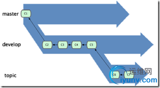

  这样就可以省去很多对象的产生。前面我们对Reference对象没有特别强调,只是强调他们是可以随着分支移动。这一点与很多SCM系统不同,比喻说CC,分支拉出来就固定,分支上生长出版本。而GIT不同,GIT上的分支它是随着版本移动的。我们来研究如下:
  1)分支 GIT中分支本质上是个指向Commit 对象的可变分支。默认情况下Git使用master作为分支的默认名字,每次一提交,master指针都会自动向前移动到下一个版本的commit对象上。当然你也可创建一个分支,使用命令git branch testing.如下图所示:

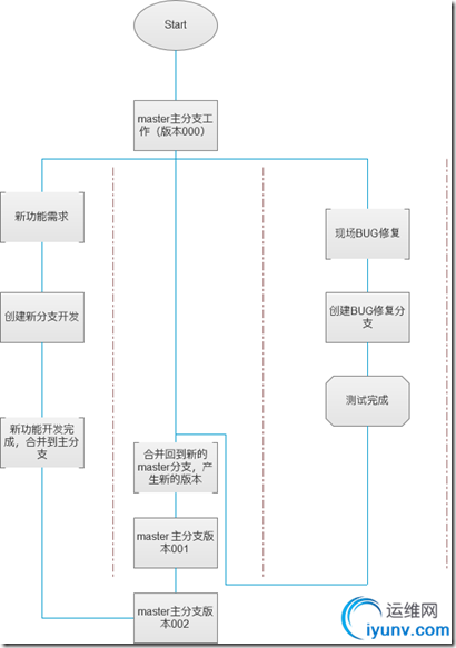

  因为在GIT中创建和删除分支基本上不需要耗费计算机资源,因为分支在GIT表示的就是一个指向版本的指针(这个文件中保存的是版本对像的SHA值)。所以GIT是非常鼓励多建分支。那么很明显分支太多,也会带来版本合并的麻烦,所以一般来说建议尝试一个新功能在一个分支上开发完毕后,进行测试完成后就合并到主分支上再删除原来分支。下面我们围绕一个开发过程来进行分支的创建和合并。
  对应的版本图如下:
  对应的操作记录如下:

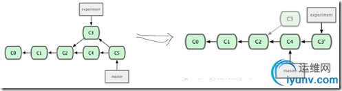

  通过GIT进行合并,因为是基本文本方式合并,可能不与CC中图形化直观,但是一定要注意两点,一点是DIFF工具可改,二点是MERGE前的工作区应该是干净的。当提示一些CONFLIC时需要手工打这些文件进行修改。

  前面讲了一些通用的分支操作,通过创建分支、合并分支并最终形成一个稳定的版本的过程,这个过程也是我们常见的SCM的管理职责,目前SCM人员需要制定主分支、开发分支、特性分支,通过管控这些分支来保证整个产品的质量的稳定。如下图所示:
  上图中不同的开发分支,代表了产品成熟的不同的周期。通过维护这些分支的生命周期来维护产品的生命周期。这里还需要强调的我们前面所进行的操作都是向有操作,也就是MERGE操作,实际上还有一种操作叫REBASE操作,rebase比较复杂,轻易不要使用,因为rebase会将当前已提交的版本历史给删除掉了,这样的话,一旦别人根据这些开发的话会产生丢失版本情况。如下图所示:
  对应的操作记录如下:
  [root@wrlinux3 mygit]# git branch experiment
  experiment
  * master
  [root@wrlinux3 mygit]# git checkout -b experiment
  fatal: A branch named 'experiment' already exists.
  [root@wrlinux3 mygit]# git checkout -B experiment
  Switched to and reset branch 'experiment'
  [root@wrlinux3 mygit]# vi main.c
  [root@wrlinux3 mygit]# git commit -a -m 'commit on experiment'
  [experiment 774b7ee] commit on experiment
  Committer: ROOT root
  Your name and email address were configured automatically based
  on your username and hostname. Please check that they are accurate.
  You can suppress this message by setting them explicitly:
  git config --global user.name "Your Name"
  git config --global user.email you@example.com
  After doing this, you may fix the>  git commit --amend --reset-author
  1 file changed, 2 insertions(+), 3 deletions(-)
  [root@wrlinux3 mygit]# git checkout master
  Switched to branch 'master'
  [root@wrlinux3 mygit]# git commit -a -m 'commit on master'
  [master cbe0f99] commit on master
  1 file changed, 1 insertion(+), 2 deletions(-)
  [root@wrlinux3 mygit]# gitk
  [root@wrlinux3 mygit]# git commit -a -m 'commit on master more'
  [master 8f20d8c] commit on master more
  [root@wrlinux3 mygit]# git checkout experiment
  Switched to branch 'experiment'
  [root@wrlinux3 mygit]# git rebase master
  It seems that there is already a rebase-apply directory, and
  I wonder if you are in the middle of another rebase.  If that is the
  case, please try
  git rebase (--continue | --abort | --skip)
  If that is not the case, please
  rm -fr /work/bongos/mygit/.git/rebase-apply
  and run me again.  I am stopping in case you still have something
  valuable there.
  [root@wrlinux3 mygit]# rm -fr /work/bongos/mygit/.git/rebase-apply
  First, rewinding head to replay your work on top of it...
  Applying: commit on experiment
  Using index info to reconstruct a base tree...
  Falling back to patching base and 3-way merge...
  Auto-merging main.c
  CONFLICT (content): Merge conflict in main.c
  Failed to merge in the changes.
  Patch failed at 0001 commit on experiment
  When you have resolved this problem run "git rebase --continue".
  If you would prefer to skip this patch, instead run "git rebase --skip".
  To check out the original branch and stop rebasing run "git rebase --abort".
  [root@wrlinux3 mygit]# git rebase --continue
  main.c: needs merge
  You must edit all merge conflicts and then
  mark them as resolved using git add
  [root@wrlinux3 mygit]# git add .
  [root@wrlinux3 mygit]# git st
  # On branch experiment
  nothing to commit (working directory clean)
  * experiment
  master
