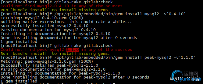

  3.2安装mysql依赖
  安装依赖,需要指定版本,可以先安装后,在执行gitlab-rake gitlab:check查看安装的版本。
gitlab几乎所有的命令都在此目录下
  cd /opt/gitlab/embedded/bin/
  ##安装mysql
  ./gem install mysql2
  检查配置:根据红色提示安装相应的包。注意一定要指定版本,如:
  /opt/gitlab/embedded/bin/gem install mysql2 -v'0.4.10'
  /opt/gitlab/embedded/bin/gem install peek-mysql2 -v'1.1.0'
