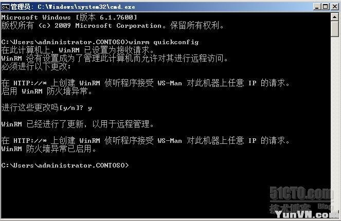

一配置Winrm
        Winrm是Windows远程管理的缩写。Winrm是Win2003 R2之后的操作系统中提供的一种远程管理的服务,管理员利用Winrm,可以在远程服务器上执行程序。Winrm是基于http协议的,这使得Winrm很容易穿越防火墙,不容易被阻止。当然,搞得不好,Winrm被黑客利用就是很杯具的事了。
为了在CASHUB1服务器上启用Winrm,如图1所示,我们需要在CASHUB1服务器上运行:Winrm quickconfig。命令执行后,确认要进行更改,Winrm就会在CASHUB1服务器上安装侦听器,接受远程管理。
图1
二配置防火墙
远程管理启用之后,我们还需要在CASHUB1服务器的防火墙中设置例外,允许远程管理应用穿过防火墙。一般在实验环境中,为了简化过程,往往会关闭防火墙。但在生产环境下,防火墙是一道有效地安全屏障,不能随便关闭。除非遇到了一些特殊场景,例如服务器上安装了TMG2010,那就得把Windows高级防火墙关闭。一般情况下,都是在防火墙中设置例外。如图2所示,我们在CASHUB1服务器运行命令:Netsh advfirewall firewall set rule name=” Windows 远程管理 - 兼容模式(HTTP-In)” new enable=yes。命令执行后,防火墙将会允许Winrm数据通行。

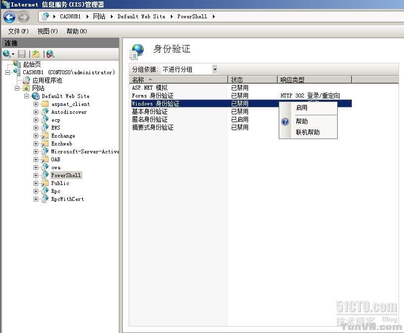

三配置Power shell虚拟目录
配置完防火墙后,接下来我们需要配置CASHUB1默认网站下的一个名为Power Shell的虚拟目录。我们需要配置Power Shell虚拟目录的身份验证方式,如图3所示,我们首先要在Power Shell虚拟目录上启用Windows身份验证。
图3

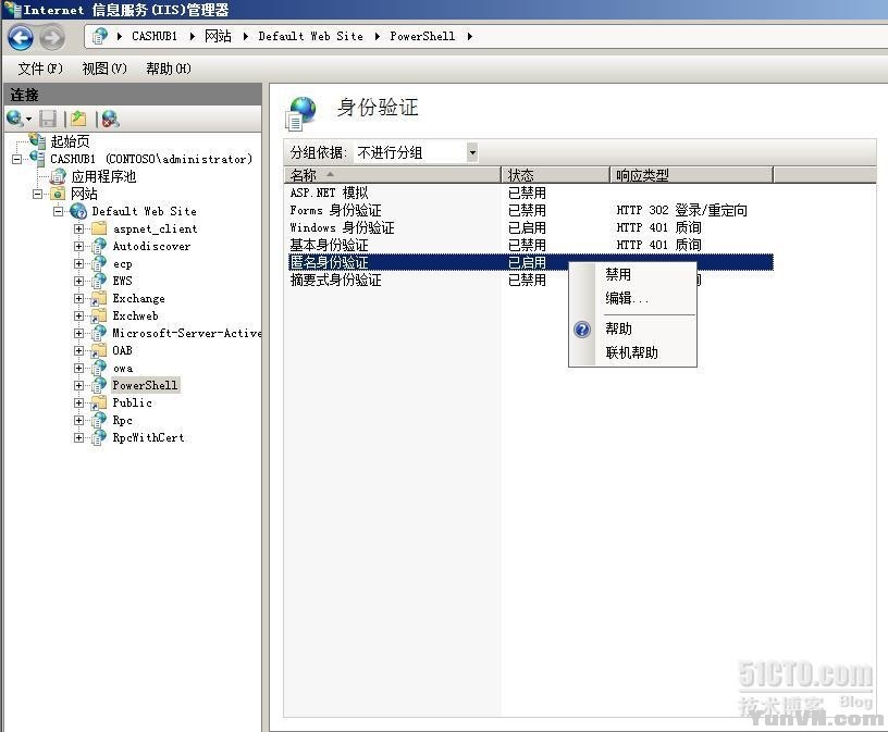

接下来要在Power Shell虚拟目录上禁用匿名身份验证。
