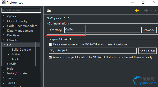

  因为平时都用eclipse开发,现在不想安装太多的IDE,就在eclipse上安装个go的开发插件吧,打开eclipse Marketplace搜索goClipse,直接在线安装即可,安装完重启后在设置中看到go的配置项,就是安装成功了,这一页的Directory选择go语言包的安装路径。

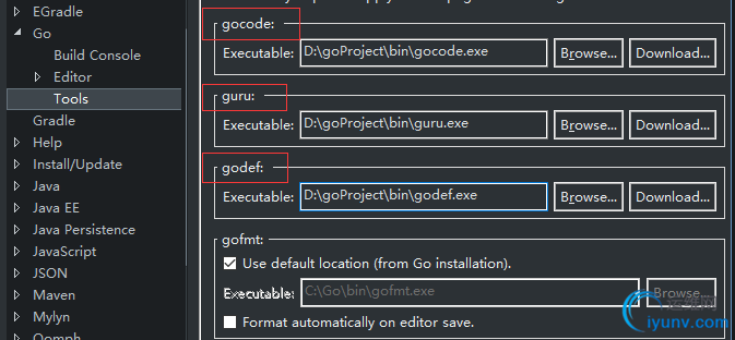

  做完这些,就可以进行go项目的开发工作了,但是为了使用代码自动补全、代码自动跳转等提高开发效率的辅助工具,还需要配置Tools选项,GOPATH对应的路径下的bin目录,就是用来放置接下来安装的工具组件。
  gocode和godef安装比较简单,直接点击组件后面的Download按钮就可以自动下载和安装了,因为他是从github.com上下载的。
  guru这个组件安装比较麻烦,因为他是从golang.org/x/tools/cmd/guru这个地址下载的,但是之前说过了golang被墙了,没法自动下载,当然设置科学上网可以解决,但是我这里不适用。第二种方法,手动从万能的github.com上下载和编译,从cmd里面执行C:\Go\bin\go.exe get -u github.com/golang/tools/cmd/guru
  可以看到提示信息,下载成功了,在你的go工作空间下下载了一个src文件夹,然后手动编译一下
  what???又报错了,看了下还是引用golang的包被墙了的原因,继续想办法,最后不在src下面建了个golang.org/x目录,将github.com/golang目录下的tools复制到里面,再手动编译新文件夹的代码。
  ok,成功了,在C:\Users\zhangyanhua下面生成了一个guru.exe文件,费半天劲终于得到你了,赶紧把他放到工作空间的bin目录下,然后eclipse中点Browser手动添加一下这个文件。
