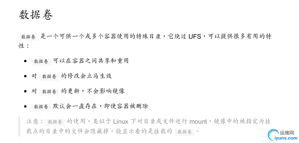

  2.12:docker volume create my-vol,可以创建一个数据卷, docker volume inspect my-vol 可以查看数据卷,以json形式输出信息,也可以用docker inspect container来查看一个容器的信息。
  2.13:
docker run -d -p 80:80 --name web \
--mount  type=bind,source=/home/vimi/Downloads/web/,target=/usr/share/nginx/html/ \
nginx
  这样可以把本地目录映射到容器上面,然后在本地目录加上一个html网页,也可以运行到
  上面是文件夹 -- 文件夹
  也可以用文件 -- 文件,这样如果容器上的文件被修改了,可以立刻反应到本地目录上。
  也可以捆绑一个数据卷上去
