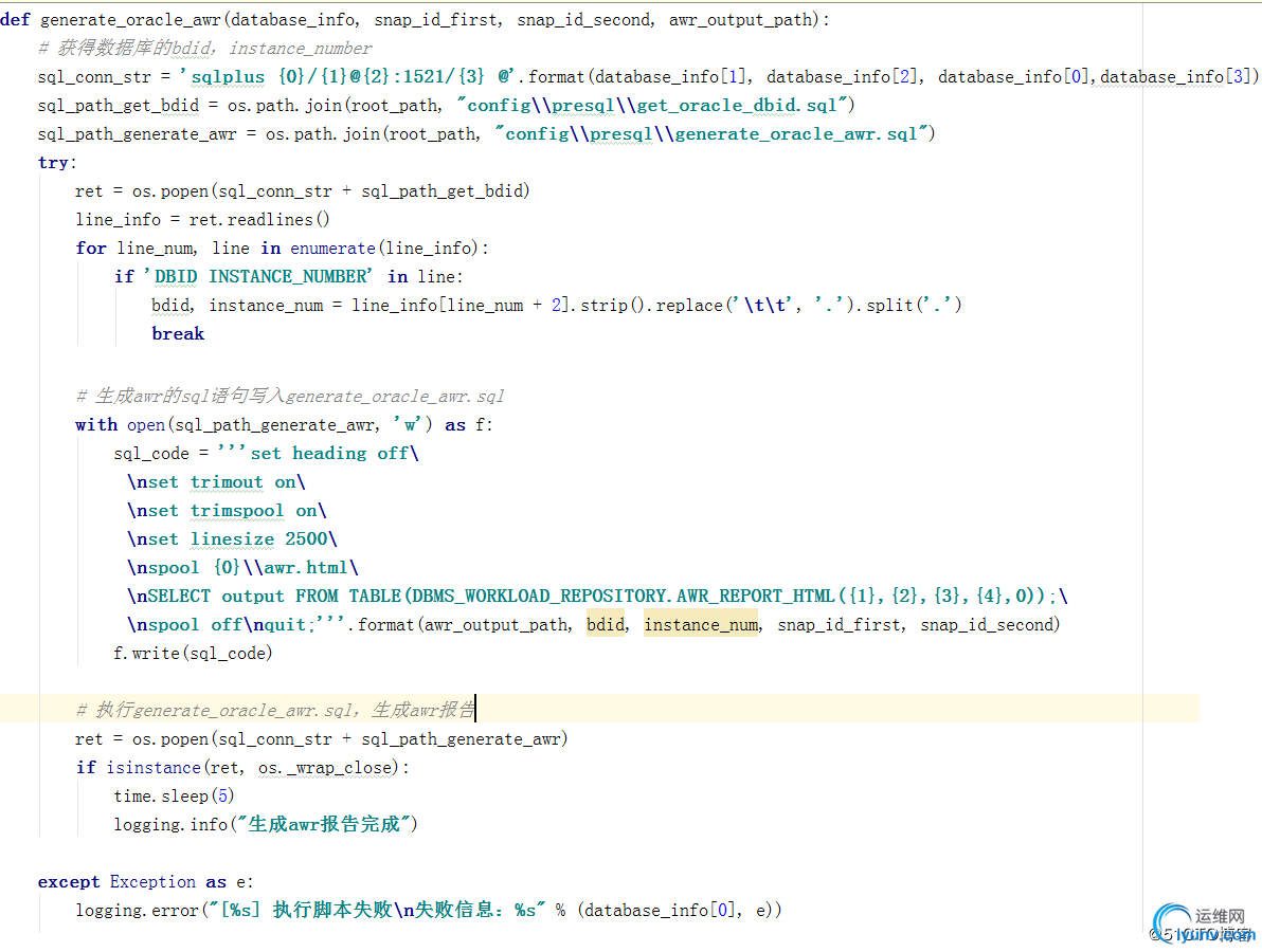

  1.  虽然通过调用AWR_REPORT_HTML可以select到html格式的text,在python实现时我并没有将返回结果放到迭代器里,通过readlines的方法写入html文件,因output里包含了一些额外信息,生成的html并不能顺利打开,原因与sqlplus的参数配置有关,因为采用spool直接写入文件的方法;
  2.  使用spool时,在sql脚本里设置以下sqlplus配置,避免输出中包含无关信息或格式问题,设置如下:
  set heading off
  set trimout on
  set trimspool on
  set linesize 2500
  五 python 源码
  根据上述思路,实现源码如下:
