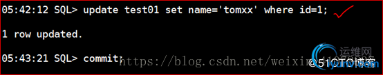

  创建表,插入记录,提交事物
  查询当前SCN号,如果当前用户没有权限查询v$database,则以sys用户登录,授予当前用户访问数据字典的权限。
  更新记录,并提交事物
  查看表中的记录

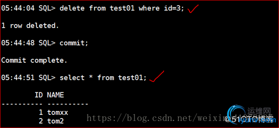

  删除ID=3的记录
  启动test01表的ROW MOVEMENT特性
  将test01表恢复到2015-11-22 05:44:48时刻的状态

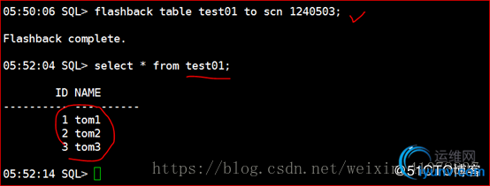

  将test01表恢复到SCN为1240503的状态。

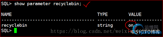

  启动“回收站”将参数RECYCLEBIN设置为ON,在默认情况下“回收站”已经启动
  如果没有启动可以使用:

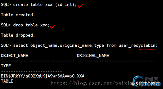

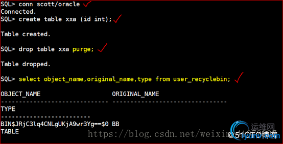

  查看回收站。当执行DROP table 时,表及关联的对象被命名后保存在“回收站”中,可以通过查询USER_RECYCLEBIN DBA_RECYCLEBIN视图获得被删除的表及其关联对象。
  通过USER_RECYCLEBIN查看被删除的表
  不支持sys用户和system用户,这两个用户下的表被删除之后,无法从回收站里拿到,查询时为“空”

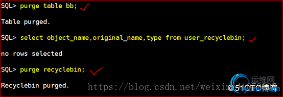

  如果删除表的时候使用了PURGE短语,则表及其关联对象呗直接释放,空间被回收,相关信息不会进入“回收站”中
  清空回收站,由于被删除的表级其关联对象信息保存在“回收站”中,其存储空间并没有释放,因此需要定期清空“回收站”。或清除“回收站”中没有用的对象(表,索引,表空间)释放其所占用的磁盘空间

  RECYCLEBIN:清空用户“回收站”,并回收所有对象的磁盘空间

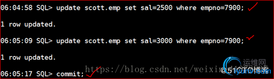

  更新员工号为7900的工资,更新两次,提交事物。

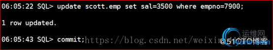

  更新员工号为7900的工资,更新为3500,并提交事物

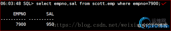

  查看7900号员工的更新后工资。

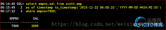

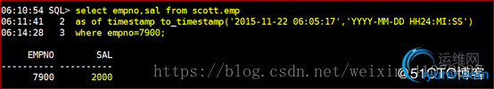

  查询第一个事物提交,第二个事物还没有提交时7900员工的工资
  查询第二个事物提交,第三个事物还没有提交时的7900号员工的工资

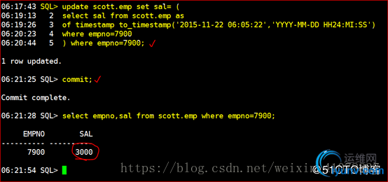

  如果需要,可以将数据恢复到过去某个时刻的状态。
