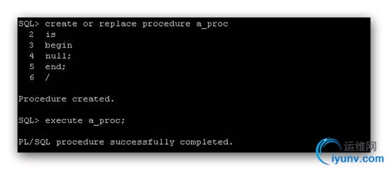

  创建一个简单的存储过程,存储过程命名为a_proc,内容为空。oracle存储过程的语法是以begin开头end结尾的,让人回想起了曾经学过的pascal语言。null代表空值。使用execute来执行存储过程。具体如下图所示。

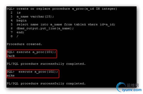

  以上只是简单的存储过程举例,下面的存储过程涉及调用数据表,来看下具体过程。这里要实现当输入ID的时候显示名字。语法跟上面是相同的,首先设置输出变量name为字符型变量a_name,输入变量ID为整数型变量a_id,然后在begin和end之间执行一条实现该条件的SQL语句,并使用输出函数输出结果。编译的情况如下图所示

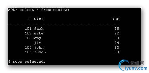

  查看原始的数据表,核对结果后是正确的。

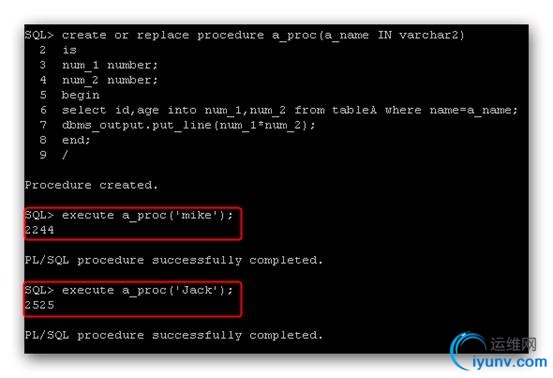

  再执行一个略显复杂的运算,目的是输入姓名后得出其ID与年龄的乘积。设定输入变量name为a_name(注意要用varchar2),num_1代表ID,num_2代表age,最后输出结果为num_1*num_2。编译结果如下图所示,对比上图的原始数据表,结果是正确的。
