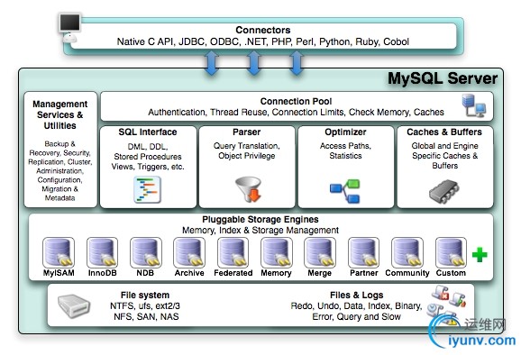

  二、MySQL体系结构:
  1、Connectors指的是不同语言中与SQL的交互
  2、Management Serveices & Utilities: 系统管理和控制工具
  3、Connection Pool: 连接池
  管理缓冲用户连接,线程处理等需要缓存的需求。
  4、SQL Interface: SQL接口
  接受用户的SQL命令,并且返回用户需要查询的结果。比如select from就是调用SQL Interface。
  5、Parser: 解析器。
  SQL命令传递到解析器的时候会被解析器验证和解析。解析器是由Lex和YACC实现的,是一个很长的脚本。
  主要功能:
  a . 将SQL语句分解成数据结构,并将这个结构传递到后续步骤,以后SQL语句的传递和处理就是基于这个结构的 。
  b.  如果在分解构成中遇到错误,那么就说明这个sql语句是不合理的。
  6、Optimizer: 查询优化器
  SQL语句在查询之前会使用查询优化器对查询进行优化。他使用的是“选取-投影-联接”策略进行查询。
  用一个例子就可以理解: select uid,name from user where gender = f;
  这个select 查询先根据where 语句进行选取,而不是先将表全部查询出来以后再进行gender过滤。
  这个select查询先根据uid和name进行属性投影,而不是将属性全部取出以后再进行过滤。
  将这两个查询条件联接起来生成最终查询结果。
  7、Cache和Buffer: 查询缓存
  如果查询缓存有命中的查询结果,查询语句就可以直接去查询缓存中取数据。
  这个缓存机制是由一系列小缓存组成的。比如表缓存,记录缓存,key缓存,权限缓存等。
  8、Engine :存储引擎
  存储引擎是MySql中具体的与文件打交道的子系统。也是Mysql最具有特色的一个地方。
  Mysql的存储引擎是插件式的。它根据MySql AB公司提供的文件访问层的一个抽象接口来定制一种文件访问机制(这种访问机制就叫存储引擎)。
  现在有很多种存储引擎,各个存储引擎的优势各不一样,最常用的MyISAM,InnoDB,BDB。
  默认下MySql是使用MyISAM引擎,它查询速度快,有较好的索引优化和数据压缩技术。但是它不支持事务。
  InnoDB支持事务,并且提供行级的锁定,应用也相当广泛。
  Mysql也支持自己定制存储引擎,甚至一个库中不同的表使用不同的存储引擎,这些都是允许的。
  后面我会详细介绍这些引擎各自的特性。

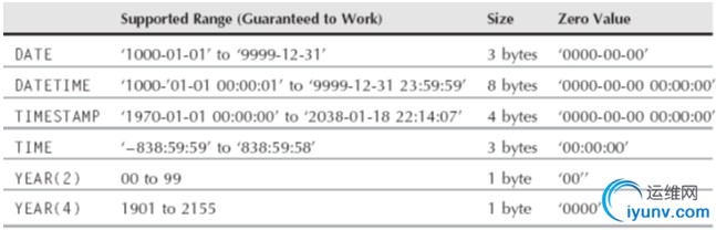

  日期时间型
