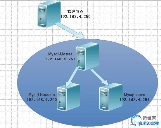

  环境规划
  Db250    集群管理节点  192.168.4.250
  Db251    主库   192.168.4.251
  Db253    从库(备主库)  192.168.4.253
  Db254    从库 192.168.4.254
  架构图如下

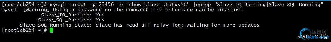

  同步主库数据到从库,主从同步操作请参考之前的文章
  检查主从同步状态
  mysql -uroot -p123456 -e "show slave status\G" |egrep "Slave_IO_Running|Slave_SQL_Running"

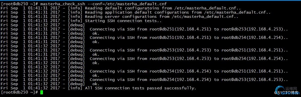

  验证操作
[root@db250 ~]# masterha_check_ssh --conf=/etc/masterha_default.cnf

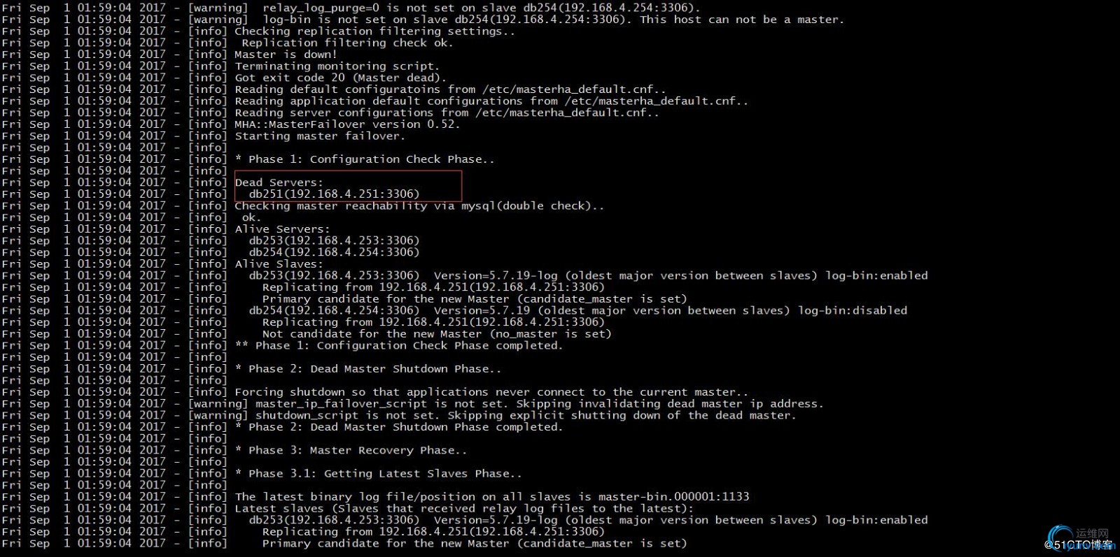

  接下来模拟下故障,将db251关闭
[root@db251 ~]# /etc/init.d/mysqld stop
Stopping mysqld:              [  OK  ]
  查看日志
  发现新的主库已切换到db253这台服务器上了,接下来查看下主从同步的情况

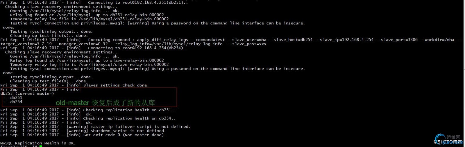

  当原来的主服务器故障修复后,需要手工将原主变成从
[root@db250 ~]# grep -i "All other slaves should start" /mha/manager.log
Fri Sep  1 01:59:05 2017 - [info]  All other slaves should start replication from here. Statement should be: CHANGE MASTER TO MASTER_HOST='db253 or 192.168.4.253', MASTER_PORT=3306, MASTER_LOG_FILE='slave-bin.000003', MASTER_LOG_POS=760546, MASTER_USER='slave', MASTER_PASSWORD='xxx';
  因此此时我在原主库上执行操作将修复的主库改为从库
  接下来在新的主库上写入数据来测试同步情况
