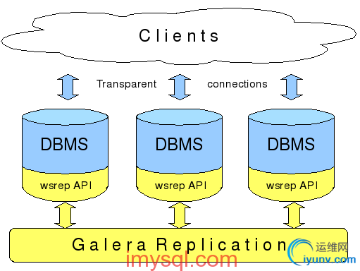

基于Galera协议的高可用方案
  Galera是Codership提供的多主数据同步复制机制,可以实现多个节点间的数据同步复制以及读写,并且可保障数据库的服务高可用及数据一致性。
  基于Galera的高可用方案主要有MariaDB Galera Cluster和Percona XtraDB Cluster(简称PXC),目前PXC用的会比较多一些。
  PXC的架构示意图见下:
  (图片源自网络),图解:在底层采用wsrep接口实现数据在多节点间的同步复制。
  (图片源自网络),图解:在PXC中,一次数据写入在各个节点间的验证/回滚流程。

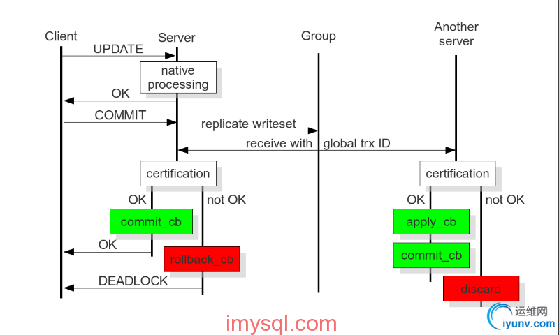

  Galera集群的复制功能基于Galeralibrary实现,为了让MySQL与Galera library通讯,特别针对MySQL开发了wsrep API。
  Galera插件保证集群同步数据,保持数据的一致性,靠的就是可认证的复制,工作原理如下图:
  当客户端发出一个commit的指令,在事务被提交之前,所有对数据库的更改都会被 write-set 收集起来,并且将write-set 纪录的内容发送给其他节点。
  write-set 将在每个节点进行认证测试,测试结果决定着节点是否应用write-set更改数据。
  如果认证测试失败,节点将丢弃 write-set ;如果认证测试成功,则事务提交。
