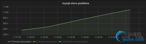

  有碰到这样的主从故障,都是yes和0,但是exec和relay相差太多,从一直卡住在update
  有能力的话,深入分析relay-log和master binlog来判断到底是哪条语句,卡住了主从复制
  正常的监控图
  IO thread read position
  SQL thread execute position
  两个必须一致
  两者对应的是
  Exec_Master_Log_Pos: 18036251
  Read_Master_Log_Pos: 18037252
