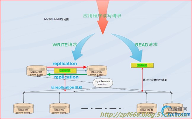

  一、MMM简介:
  MMM即Multi-MasterReplication Manager for MySQL:mysql多主复制管理器。MMM是perl语言编写的。
  MMM的特点:
  ①基于perl实现,关于mysql主主复制配置的监控、故障转移和管理的一套可伸缩的脚本套件(在任何时候只有一个节点可以被写入);
  ②MMM也能对从服务器进行读负载均衡,所以可以用它来在一组用于复制的服务器启动虚拟ip;
  ③除此之外,它还有实现数据备份、节点之间重新同步功能的脚本。
  ④MySQL本身没有提供replication failover的解决方案,通过MMM方案能实现服务器的故障转移,从而实现mysql的高可用。
  ⑤MMM不仅能提供浮动IP的功能,如果当前的主服务器挂掉后,会将你后端的从服务器自动转向新的主服务器进行同步复制,不用手工更改同步配置。

  Mmm主要功能由下面三个脚本提供:
  mmm_mond  负责所有的监控工作的监控守护进程,决定节点的移除(mmm_mond进程定时心跳检测,失败则将write ip浮动到另外一台master)等等
  mmm_agentd  运行在mysql服务器上的代理守护进程,通过简单远程服务集提供给监控节点
  mmm_control  通过命令行管理mmm_mond进程

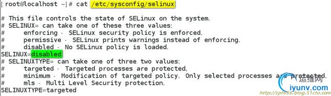

  1、在monitor上配置ntp,让全部主机时间同步,并且全部主机都关闭selinux
  现在在其他四台主机上都进行如下操作:
  至此,现在五台主机时间都同步了。
  下面的关闭selinux在五台主机都要操作:

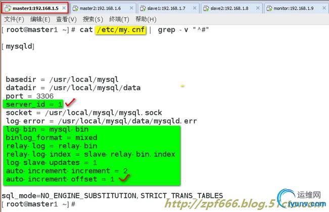

  在每个mysql的配置文件/etc/my.cnf中加入以下内容,注意server-id不能重复:
  四台mysql的my.cnf配置文件修改完毕后,都需要重启mysqld服务:

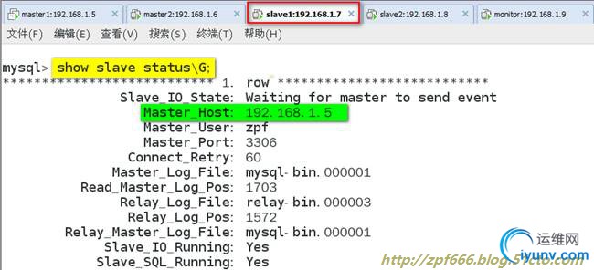

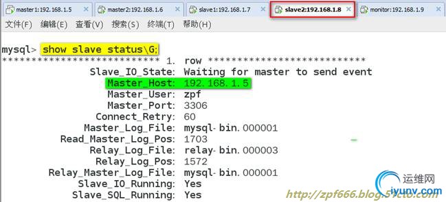

  8、把master2、slave1和slave2配置成master1的从库
  在master1上执行show masterstatus; 获取binlog文件和Position点:
  分别在master2、slave1和slave2执行如下命令:

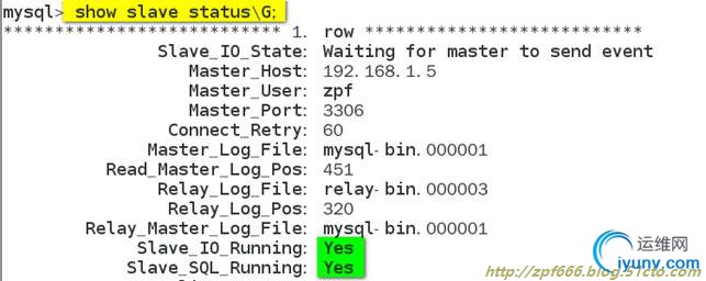

  验证主从复制:(保证master2、slave1、slave2三台主机都是双yes即为成功)

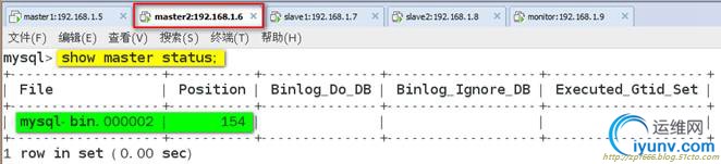

  9、把master1配置成master2的从库(因为要互为主从)
  在master2上执行show masterstatus ;获取binlog文件和Position点:

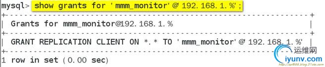

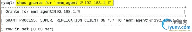

  创建代理账号:
  创建监控账号:
  注1:因为之前的主从复制,以及主从已经是ok的,所以上面的创建用户的命令我只在master1服务器执行就ok了(即只在master1上创建这两个用户,其他三台都可以自动同步)
  检查master2和slave1、slave2三台db上是否都存在监控和代理账号:
  或者
  注2:
  mmm_monitor用户:mmm监控用于对mysql服务器进程健康检查

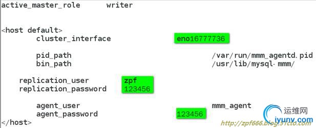

  管理服务器(即monitor)和数据库服务器(即四台mysql)上都要包含一个共同的文件mmm_common.conf,五台的mmm_common.conf文件都修改成如下内容:(下面我只以master1为例)
  配置项解释如下:
  active_master_role   writer                                #积极的master角色的标示,所有的db服务器要开启read_only参数,对于writer服务器监控代理会自动将read_only属性关闭。
  cluster_interface              eno16777736                #群集的网络接口
  pid_path       /var/run/mmm_agentd.pid                  #pid路径
  bin_path       /usr/lib/mysql-mmm/                       #可执行文件路径
  replication_user         zpf                               #复制用户(即授权用户)
  replication_password    123456                            #复制用户密码
  agent_user            mmm_agent                         #代理用户
  agent_password      123456                               #代理用户密码

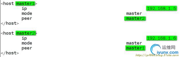

  配置项解释如下:
                                       #master1的host名
  ip                       192.168.1.5       #master1的ip
  mode               master                  #角色属性,master代表是主
  peer               master2                #与master1对等的服务器的host名,也就是master2的服务器host名
                                     #和master的概念一样
  ip                                 192.168.1.6
  mode                    master
  peer                     master1

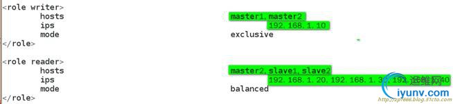

  配置项解释如下:
                                    #writer角色配置
  hosts      master1,master2           #能进行写操作的服务器的host名,如果不想切换写操作这里可以只配置master,这样也可以避免因为网络延时而进行write的切换,但是一旦master出现故障那么当前的MMM就没有writer了只有对外的read操作。
  ips         192.168.1.10             #对外提供的写操作的虚拟IP
  mode    exclusive                 #exclusive代表只允许存在一个主,也就是只能提供一个写的IP
                                 #read角色配置
  hosts  master2,slave1,slave2       #对外提供读操作的服务器的host名,当然这里也可以把master加进来
  ips      192.168.1.20, 192.168.1.30, 192.168.1.40         #对外提供读操作的虚拟ip,这三个ip和host不是一一对应的,并且ips也hosts的数目也可以不相同,如果这样配置的话其中一个hosts会分配两个ip
  mode      balanced                #balanced代表负载均衡

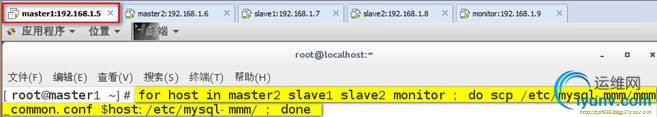

  一台配置完毕,然后把这个文件拷贝到其他的四台主机,配置都不变:

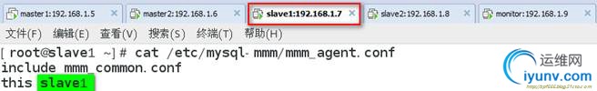

  编辑四台mysql节点机上的/etc/mysql-mmm/mmm_agent.conf
  注意:这个配置只配置mysql服务器,监控服务器(即monitor)不需要配置,this后面的host名改成当前服务器的主机名。

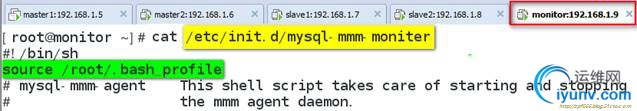

  在 /etc/init.d/mysql-mmm-moniter的脚本文件的#!/bin/sh下面,加入如下内容:
  添加成系统服务并设置为自启动:
  解决方法:安装下列perl的库
  再次试着启动服务:
  这次成功了。

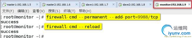

  配置防火墙:

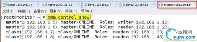

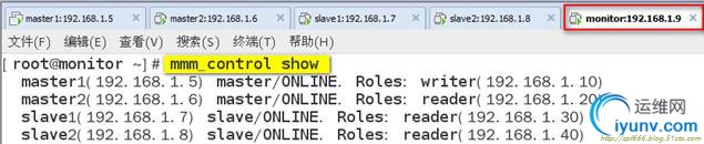

  14、检查集群状态
  从上图可以看出四台主机都是离线状态(这也是它们的原始状态)
  如果服务器状态不是ONLINE,可以用如下命令将服务器上线:
  格式:#mmm_controlset_online主机名

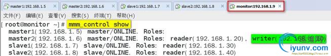

  我们现在把四台主机都处于复苏状态:
  再次查看群集状态:
  从上图显示可以看到,写请求的VIP在master1上,所有从节点也都把master1当做主节点。
