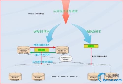

  一、MMM简介:
  MMM即Multi-Master Replication Manager for MySQL:mysql多主复制管理器,基于perl实现,关于mysql主主复制配置的监控、故障转移和管理的一套可伸缩的脚本套件(在任何时候只有一个节点可以被写入),MMM也能对从服务器进行读负载均衡,所以可以用它来在一组用于复制的服务器启动虚拟ip,除此之外,它还有实现数据备份、节点之间重新同步功能的脚本。MySQL本身没有提供replicationfailover的解决方案,通过MMM方案能实现服务器的故障转移,从而实现mysql的高可用。MMM不仅能提供浮动IP的功能,如果当前的主服务器挂掉后,会将你后端的从服务器自动转向新的主服务器进行同步复制,不用手工更改同步配置。这个方案是目前比较成熟的解决方案。详情请看官网:http://mysql-mmm.org
  优点:高可用性,扩展性好,出现故障自动切换,对于主主同步,在同一时间只提供一台数据库写操作,保证的数据的一致性。当主服务器挂掉以后,另一个主立即接管,其他的从服务器能自动切换,不用人工干预。
  缺点:monitor节点是单点,不过这个你也可以结合keepalived或者haertbeat做成高可用;至少三个节点,对主机的数量有要求,需要实现读写分离,还需要在前端编写读写分离程序。在读写非常繁忙的业务系统下表现不是很稳定,可能会出现复制延时、切换失效等问题。MMM方案并不太适应于对数据安全性要求很高,并且读、写繁忙的环境中。
  适用场景:
  MMM的适用场景为数据库访问量大,并且能实现读写分离的场景。
  Mmm主要功能由下面三个脚本提供:
  mmm_mond  负责所有的监控工作的监控守护进程,决定节点的移除(mmm_mond进程定时心跳检测,失败则将write ip浮动到另外一台master)等等
  mmm_agentd  运行在mysql服务器上的代理守护进程,通过简单远程服务集提供给监控节点
  mmm_control  通过命令行管理mmm_mond进程
  在整个监管过程中,需要在mysql中添加相关授权用户,授权的用户包括一个mmm_monitor用户和一个mmm_agent用户,如果想使用mmm的备份工具则还要添加一个mmm_tools用户。

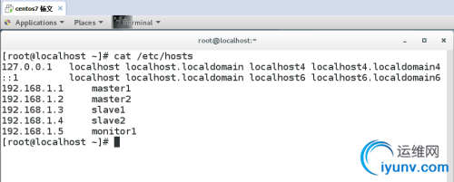

  2、在所有主机上配置/etc/hosts文件,添加如下内容:
  192.168.1.1 master1
  192.168.1.2 master2
  192.168.1.3 slave1
  192.168.1.4 slave2
  192.168.1.5 monitor

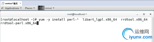

  在所有主机上安装perl、perl-develperl-CPAN libart_lgpl.x86_64 rrdtool.x86_64  rrdtool-perl.x86_64包
  #yum -y install perl-*  libart_lgpl.x86_64 rrdtool.x86_64  rrdtool-perl.x86_64
  注:使用centos7在线yum源安装

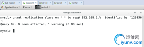

  在master2上授权:
  mysql> grant replication slave on *.* to rep@'192.168.31.%'>

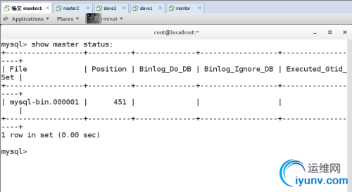

  在master1上执行show master status; 获取binlog文件和Position点
  mysql> show master status;
  | File             | Position | Binlog_Do_DB | Binlog_Ignore_DB | Executed_Gtid_Set |
  | mysql-bin.000001 |      451 |              |          |                   |

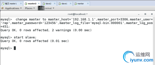

  在master2、slave1和slave2执行
  mysql> change master to master_host='192.168.31.83',master_port=3306,master_user='rep',master_password='123456',master_log_file='mysql-bin.000001',master_log_pos=452;
  mysql>start slave;

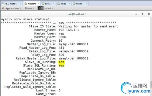

  验证主从复制:
  master2主机:
  mysql> show slave status\G;

  Slave_IO_Running: Yes
  Slave_SQL_Running: Yes

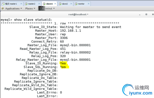

  slave1主机:
  *************************** 1. row ***************************
  Slave_IO_State: Waiting for master to send event
  Master_Host: 192.168.1.1
  Master_User: rep
  Master_Port: 3306
  Connect_Retry: 60
  Master_Log_File: mysql-bin.000001
  Read_Master_Log_Pos: 452
  Relay_Log_File:>  Relay_Log_Pos: 320
  Relay_Master_Log_File: mysql-bin.000001

  如果Slave_IO_Running和Slave_SQL_Running都为yes,那么主从就已经配置OK了

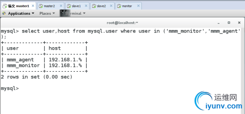

  注1:因为之前的主从复制,以及主从已经是ok的,所以我在master1服务器执行就ok了。
  检查master2和slave1、slave2三台db上是否都存在监控和代理账号
  mysql> select user,host from mysql.user where user in ('mmm_monitor','mmm_agent');
  | user        | host         |
  | mmm_agent   | 192.168.31.% |
  | mmm_monitor | 192.168.31.% |
  或

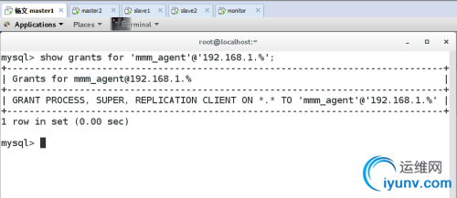

  mysql> show grants for 'mmm_agent'@'192.168.31.%';
  | Grants for mmm_agent@192.168.31.%                                             |
  | GRANT PROCESS, SUPER, REPLICATION CLIENT ON *.* TO 'mmm_agent'@'192.168.31.%' |
  mysql> show grants for 'mmm_monitor'@'192.168.31.%';
  | Grants for mmm_monitor@192.168.31.%                             |
  | GRANT REPLICATION CLIENT ON *.* TO 'mmm_monitor'@'192.168.31.%' |
  注2:
  mmm_monitor用户:mmm监控用于对mysql服务器进程健康检查
  mmm_agent用户:mmm代理用来更改只读模式,复制的主服务器等

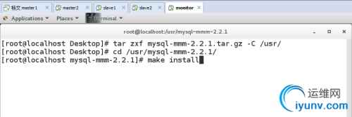

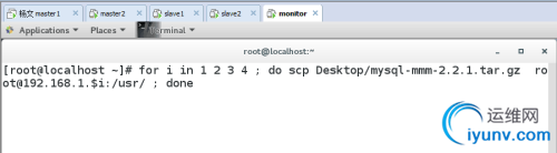

  5、mysql-mmm安装
  在monitor主机(192.168.31.106) 上安装监控程序
  cd /tmp
  wget http://pkgs.fedoraproject.org/repo/pkgs/mysql-mmm/mysql-mmm-2.2.1.tar.gz/f5f8b48bdf89251d3183328f0249461e/mysql-mmm-2.2.1.tar.gz
  在数据库服务器(master1、master2、slave1、slave2)上安装代理

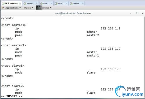

  #master1的host名
  ip     192.168.1.1#master1的ip
  mode       master#角色属性,master代表是主
  peer    master2#与master1对等的服务器的host名,也就是master2的服务器host名
  #和master的概念一样
  ip       192.168.1.2
  mode       master
  peer     master1
  #从库的host名,如果存在多个从库可以重复一样的配置
  ip      192.168.31.1.3#从的ip
  mode     slave#slave的角色属性代表当前host是从
  #和slave的概念一样
  ip      192.168.1.4
  mode    slave

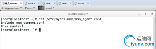

  编辑 4台mysql节点机上的/etc/mysql-mmm/mmm_agent.conf
  在数据库服务器上,还有一个mmm_agent.conf需要修改,其内容是:
  includemmm_common.conf
  this master1
  注意:这个配置只配置db服务器,监控服务器不需要配置,this后面的host名改成当前服务器的主机名。

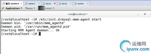

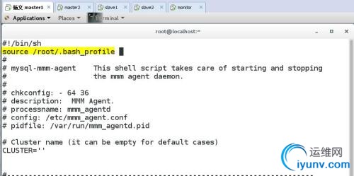

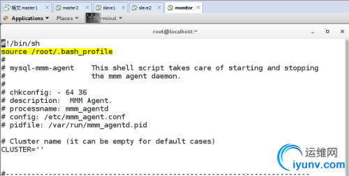

  在 /etc/init.d/mysql-mmm-agent的脚本文件的#!/bin/sh下面,加入如下内容
  source /root/.bash_profile
  添加成系统服务并设置为自启动
  #chkconfig --add mysql-mmm-agent
  #chkconfigmysql-mmm-agent on
  #/etc/init.d/mysql-mmm-agent start
  注:添加source /root/.bash_profile目的是为了mysql-mmm-agent服务能启机自启。
  自动启动和手动启动的唯一区别,就是激活一个console 。那么说明在作为服务启动的时候,可能是由于缺少环境变量

  Daemon bin: '/usr/sbin/mmm_agentd'
  Daemon pid: '/var/run/mmm_agentd.pid'
  Starting MMM Agent daemon... Ok

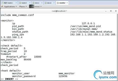

  编辑 monitor主机上的/etc/mysql-mmm/mmm_mon.conf
  ip    127.0.0.1##为了安全性,设置只在本机监听,mmm_mond默认监听9988
  pid_path      /var/run/mmm_mond.pid
  bin_path      /usr/lib/mysql-mmm/
  status_path/var/lib/misc/mmm_mond.status
  ping_ips192.168.31.83,192.168.31.141,192.168.31.250,192.168.31.225#用于测试网络可用性 IP 地址列表,只要其中有一个地址 ping 通,就代表网络正常,这里不要写入本机地址
  auto_set_online  0#设置自动online的时间,默认是超过60s就将它设置为online,默认是60s,这里将其设为0就是立即online
  check_period    5
  trap_period     10
  timeout         2
  #restart_after     10000
  max_backlog     86400
  check_period
  描述:检查周期默认为5s
  默认值:5s
  trap_period
  描述:一个节点被检测不成功的时间持续trap_period秒,就慎重的认为这个节点失败了。
  默认值:10s
  timeout
  描述:检查超时的时间
  默认值:2s
  restart_after
  描述:在完成restart_after次检查后,重启checker进程
  默认值:10000
  max_backlog
  描述:记录检查rep_backlog日志的最大次数
  默认值:60
  monitor_usermmm_monitor#监控db服务器的用户
  monitor_password  123456#监控db服务器的密码
  debug 0#debug 0正常模式,1为debug模式
  添加成系统服务并设置为自启动

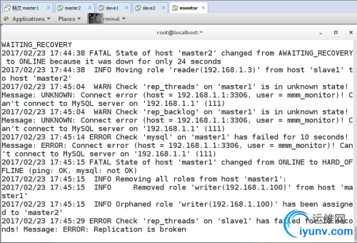

  启动报错:
  Starting MMM Monitor daemon: Can not locate Proc/Daemon.pm in @INC (@INC contains: /usr/local/lib64/perl5 /usr/local/share/perl5 /usr/lib64/perl5/vendor_perl /usr/share/perl5/vendor_perl /usr/lib64/perl5/usr/share/perl5 .) at /usr/sbin/mmm_mond line 11.
  BEGIN failed--compilation aborted at /usr/sbin/mmm_mond line 11.
  failed
  解决方法:安装下列perl的库
  #cpanProc::Daemon
  #cpan Log::Log4perl
  [root@monitor1 ~]# /etc/init.d/mysql-mmm-monitor start

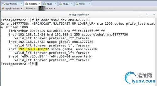

  查看是否启用vip
  [root@master1 ~]# ipaddr show dev eno16777736
  eno16777736: mtu 1500 qdiscpfifo_fast state UP qlen 1000
  link/ether 00:0c:29:6d:2f:82 brdff:ff:ff:ff:ff:ff
  inet 192.168.1.1/24 brd 192.168.31.255 scope global eno16777736
  valid_lft forever preferred_lft forever
  inet 192.168.1.100/32 scope global eno16777736
  inet6 fe80::20c:29ff:fe6d:2f82/64 scope link
  [root@master2 ~]# ipaddr show dev eno16777736
  link/ether 00:0c:29:75:1a:9c brdff:ff:ff:ff:ff:ff
  inet 192.168.1.2/24 brd 192.168.31.255 scope global dynamic eno16777736
  valid_lft 35850sec preferred_lft 35850sec
  inet 192.168.1.2/32 scope global eno16777736
  inet6 fe80::20c:29ff:fe75:1a9c/64 scope link

  在master2,slave1,slave2主机上查看主mysql的指向
  Master_User: rep
  Master_Port: 3306
  Connect_Retry: 60

  模拟master1宕机,手动停止mysql服务,观察monitor日志,master1的日志如下:
  [root@monitor1 ~]# tail -f /var/log/mysql-mmm/mmm_mond.log
  2017/02/23 22:02:55  WARN Check 'rep_threads' on 'master1' is in unknown state! Message: UNKNOWN: Connect error (host = 192.168.31.83:3306, user = mmm_monitor)! Can't connect to MySQL server on '192.168.1.1'(111)
  2017/01/09 22:02:55  WARN Check 'rep_backlog' on 'master1' is in unknown state! Message: UNKNOWN: Connect error (host = 192.168.1.1:3306, user = mmm_monitor)! Can't connect to MySQL server on '192.168.1.1'(111)
  2017/01/09 22:03:05 ERROR Check 'mysql' on 'master1' has failed for 10 seconds! Message: ERROR: Connect error (host = 192.168.1.1:3306, user = mmm_monitor)! Can't connect to MySQL server on '192.168.31.83'(111)
  2017/01/09 22:03:07 FATAL State of host 'master1' changed from ONLINE to HARD_OFFLINE (ping: OK, mysql: not OK)
  2017/01/09 22:03:07  INFO Removing all roles from host 'master1':
  2017/01/09 22:03:07  INFO     Removed role 'writer(192.168.1.100)' from host 'master1'
  2017/01/09 22:03:07  INFO Orphaned role 'writer(192.168.1.100)' has been assigned to 'master2'

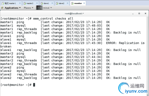

  检查所有的db服务器群集状态
  [root@monitor1 ~]# mmm_control checks all
  master1  ping         [last change: 2017/01/09 21:31:47]  OK
  master1  mysql        [last change: 2017/01/09 22:03:07]  ERROR: Connect error (host = 192.168.31.83:3306, user = mmm_monitor)! Can't connect to MySQL server on '192.168.31.83' (111)
  master1  rep_threads  [last change: 2017/01/09 21:31:47]  OK
  master1  rep_backlog  [last change: 2017/01/09 21:31:47]  OK: Backlog is null
  slave1   ping         [last change: 2017/01/09 21:31:47]  OK
  slave1mysql        [last change: 2017/01/09 21:31:47]  OK
  slave1   rep_threads  [last change: 2017/01/09 21:31:47]  OK
  slave1   rep_backlog  [last change: 2017/01/09 21:31:47]  OK: Backlog is null
  master2  ping         [last change: 2017/01/09 21:31:47]  OK
  master2  mysql        [last change: 2017/01/09 21:57:32]  OK
  master2  rep_threads  [last change: 2017/01/09 21:31:47]  OK
  master2  rep_backlog  [last change: 2017/01/09 21:31:47]  OK: Backlog is null
  slave2   ping         [last change: 2017/01/09 21:31:47]  OK
  slave2mysql        [last change: 2017/01/09 21:31:47]  OK
  slave2   rep_threads  [last change: 2017/01/09 21:31:47]  OK
  slave2   rep_backlog  [last change: 2017/01/09 21:31:47]  OK: Backlog is null
  从上面可以看到master1能ping通,说明只是服务死掉了。
