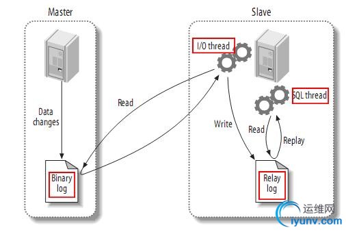

  该过程的第一部分就是 master 记录二进制日志。在每个事务更新数据完成之前, master 在
  二日志记录这些改变。MySQL 将事务写入二进制日志。在事件写入二进制日志完成后, master
  通知存储引擎提交事务。
  下一步就是 slave 将 master 的 binary log 拷贝到它自己的中继日志。首先, slave 开始一个工
  作线程——I/O 线程。I/O 线程在 master 上打开一个普通的连接,然后开始 binlog dump process。
  Binlog dump process 从 master 的二进制日志中读取事件,如果已经同步了 master,它会睡
  眠并等待 master 产生新的事件。 I/O 线程将这些事件写入中继日志。
  SQL slave thread(SQL 从线程)处理该过程的最后一步。 SQL 线程从中继日志读取事件,并
  重放其中的事件而更新 slave 的数据,使其与 master 中的数据一致。 只要该线程与 I/O 线程
  保持一致,中继日志通常会位于 OS 的缓存中,所以中继日志的开销很小。主主同步就是两台机器互为主的关系,在任何一台机器上写入都会同步。

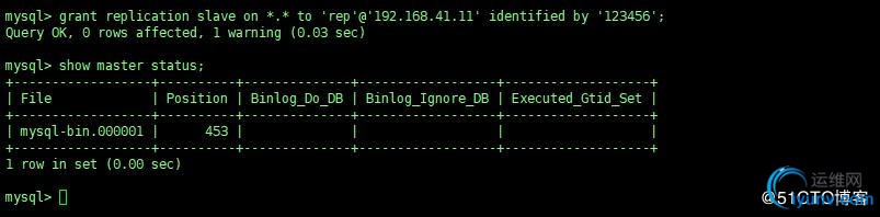

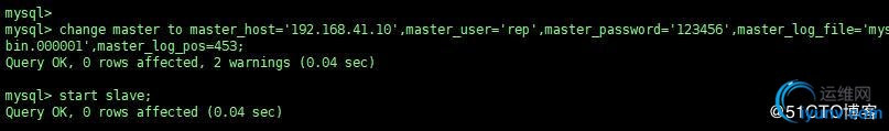

  2、将 master1 设为 master2 的主服务器
  在 master1 主机上创建授权账户,允许在 master2(192.168.41.11)主机上连接
  在 master2 上将 master1 设为自已的主服务器并开启 slave 功能。
  查看从的状态, mysql>show slave status\G;以下两个值必须为 yes,代表从服务器能正常连接主
  服务器
  Slave_IO_Running:Yes
  Slave_SQL_Running:Yes

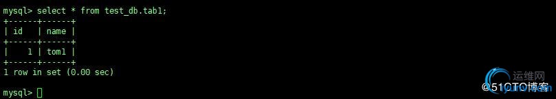

  4、测试主主同步
  在 master1 上创建要同步的数据库如 test_db,并在 test_db 中创建一张测试表如 tab1
  查看 master2 主机是否同步了 master1 上的数据变化
  在 master2 主机上向 tab1 表中插入数据
  查看 master1 主机是否同步了 master2 上的数据变化
  现在任何一台 MySQL 上更新数据都会同步到另一台 MySQL, MySQL 同步完成。

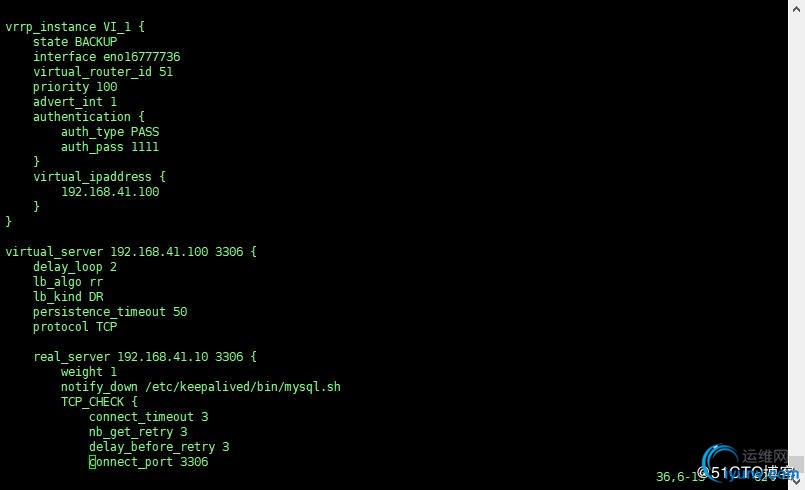

  master1 主机上有关 keepalived.conf 文件的具体配置如下:
  启动keepalived
  systemctl start keepalived.service
  ps -aux |grep keep

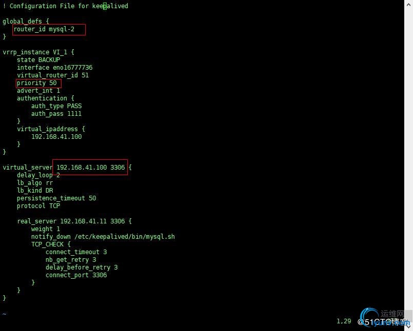

  Master2 主机上的 keepalived.conf 文件的修改:
  启动keepalived服务

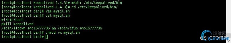

  3、 #mkdir /etc/keepalived/bin
  vi /etc/keepalived /bin/mysql.sh,内容如下:
  Master2 主机完成相同的操作

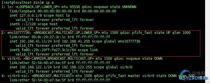

  在 master1 和 master2 分别执行 ip addr show dev eth0 命令查看 master1 和 master2 对 VIP
  (群集虚拟 IP)的控制权。
  Master1 主的查看结果:
  Master2 主的查看结果:
  从上图可以看出 master1 是主服务器, master2 为备用服务器。

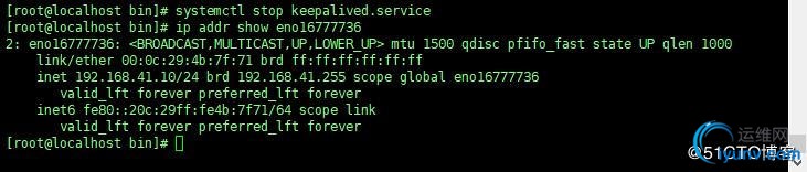

  停止 MySQL 服务,看 keepaliv ed 健康检查程序是否会触发我们编写的脚本
  停止 master1 主机的 mysql 服务
  Master2 主的查看结果:
  这说明在主服务上停止 MySQL 服务,触发了我们编写的脚本,进行自动故障切换。
