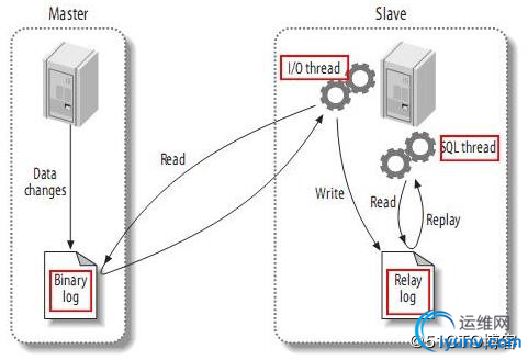

  该过程的第一部分就是 master 记录二进制日志。在每个事务更新数据完成之前,master 在二日志记录这些改变。MySQL 将事务写入二进制日志。在事件写入二进制日志完成后,master通知存储引擎提交事务。
  下一步就是slave 将 master 的 binary log 拷贝到它自己的中继日志。首先,slave 开始一个工作线程——I/O 线程。I/O 线程在master 上打开一个普通的连接,然后开始 binlog dump process。Binlog  dump  process 从 master 的二进制日志中读取事件,如果已经同步了 master,它会睡眠并等待 master 产生新的事件。I/O 线程将这些事件写入中继日志。
  SQL slave thread(SQL 从线程)处理该过程的最后一步。SQL 线程从中继日志读取事件,并重放其中的事件而更新 slave 的数据,使其与 master 中的数据一致。只要该线程与 I/O 线程保持一致,中继日志通常会位于 OS 的缓存中,所以中继日志的开销很小。

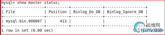

  查看 master1 的当前 binlog 状态信息
  在 master2 上将 master1 设为自已的主服务器并开启 slave 功能。

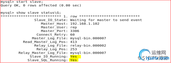

  查看从的状态,mysql>show slave status\G;以下两个值必须为 yes,代表从服务器能正常连接主服务器
  能正常连接主服务器
  Slave_IO_Running:Yes
  Slave_SQL_Running:Yes

  查看从的状态,以下两个值必须为 yes,代表从服务器能正常连接主服务器Slave_IO_Running:Yes
