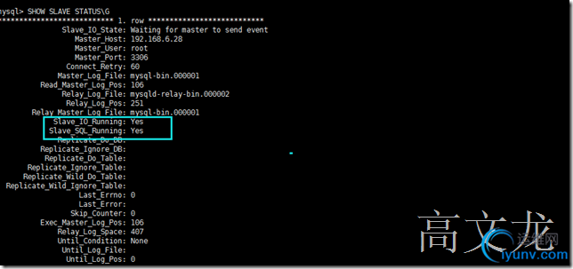

SHOW SLAVE STATUS\G #查看slave同步信息,出现以下内容
  注意查看:
  Slave_IO_Running: YES
  Slave_SQL_Running: Yes
  以上这两个参数的值只要有一个NO,即说明配置失败!如果两个都是YES,则成功

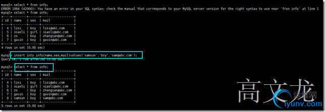

  三、测试MySQL主从服务器双机热备是否成功
  我们从主服务器插入一条数据
insert into info(name,sex,mail)values(’samsun’,’boy’,’sam@abc.com’);
  执行后,我们接下来进行查看
select * from info  对比一下插入前和插入后的结果

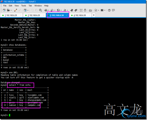

  然后从服务器上查看MySQL的状态
select * from info
