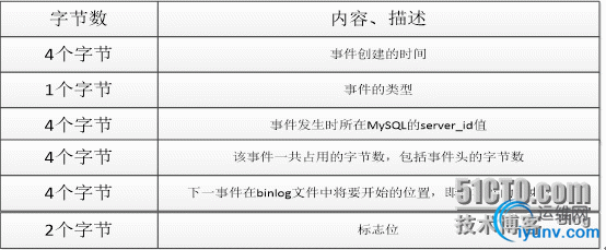

  分别为事件头和事件体组成,而事件的内部结构随MySQL版本的不同而变化着,我们需要用到的版本为v4,用于mysql5.1及以上,其他版本就不做介绍了,想要了解的朋友可以参考官方文档。下图为v4版本的event header格式。
  由于各个事件的事件头一致,这里我们就不重复介绍了,后面各个事件我们也将忽略对事件头字段的描述。

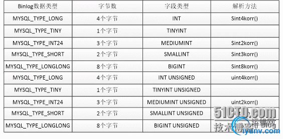

3.3.1 MYSQL_TYPE_INT家族
