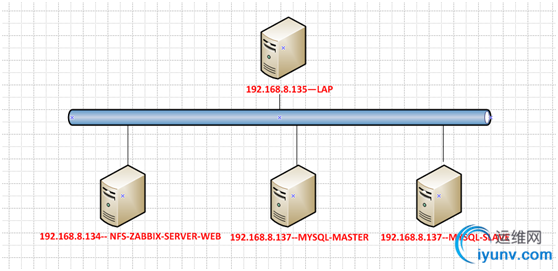

二、部署拓扑
三、详细部署步骤

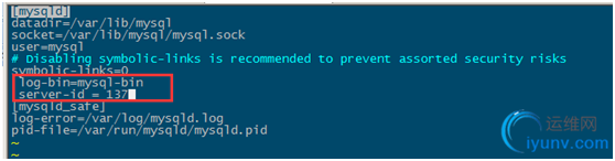

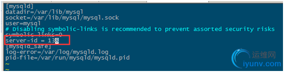

[root@localhost ~]# vim /etc/my.cnf  在文件[mysqld]中添加如下内容:
  log-bin=mysql-bin 开启binlog功能
  server-id = 137 指定服务器的id,通常id指定为ip地址的最后一位
  若需要指定数据目录请修改datadir=/var/lib/mysql,创建目录后需要给mysql授权,最好是把用户和组指定给mysql,本实验不指定。
  •   slave修改my.cnf文件

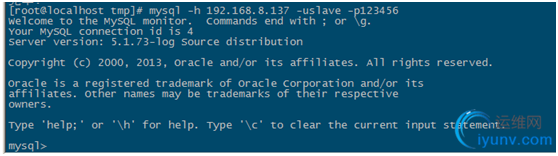

[root@localhost]# mysql -h 192.168.8.137 -uslave -p123456  此处使用之前创建的slave账户,若为安全着想可以单独创建管理账户,由于我之前slave账户给的all权限,故此次直接使用,后面不加端口默认使用3306
mysql> create database zabbix   创建zabbix数据库并指定编码类型为utf8
mysql> grant all on zabbix.* to zabbix@"%" identified by '123456';  创建zabbix账户给zabbix使用,但注意如下报错:
  此处是因为我在zabbix主机使用slave登陆的,所以现在需要直接到mysql-master上面使用以上命令来授权并刷新权限。

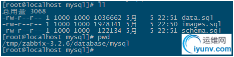

  如上图所示,zabbix自带的有多种数据库包,当前我们直接使用mysql的即可;

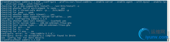

[root@localhost zabbix-3.2.6]# ./configure --prefix=/usr/local/zabbix/ --enable-server --enable-agent --with-mysql --enable-ipv6 --with-net-snmp --with-libcurl  注:全新服务器安装会报如下错误,是因为没有安装gcc DSC00016.png
[root@localhost zabbix-3.2.6]# yum install gcc –y  安装GCC后再次编译还会遇到一个问题如下图:

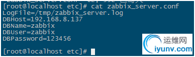

  •   修改主配置文件zabbix_server.conf
[root@localhost etc]# cp zabbix_server.conf zabbix_server.conf.bak  先备份然后修改
  把主配置文件内容修改为如下内容:
LogFile=/tmp/zabbix_server.log log  #存放路径
DBHost=192.168.8.137                      #数据库master地址
DBName=zabbix                               #数据库名字
DBUser=zabbix                                  #数据库用户名
DBPassword=123456                          #数据库密码

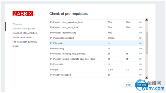

  •   解决PHP参数与依赖报错
  点击下一步会遇到如下报错,这是由于PHP里的参数与依赖不符合zabbix要求
  需要在LAP主机上安装并修改PHP主配置文件,若不安装zabbix会确实部分功能
[root@localhost html]# yum install php56w-mbstring php56w-bcmath php56w-gd php56w-xml –y
[root@localhost html]# yum install gd gd-devel -y
  以上是安装依赖
[root@localhost html]# sed -i '/post_max_size/s/8/16/g;/max_execution_time/s/30/300/g;/max_input_time/s/60/300/g;s/\;date.timezone.*/date.timezone \= PRC/g;s/\;always_populate_raw_post_data/always_populate_raw_post_data/g' /etc/php.ini  以上是利用sed修改PHP主配置文件,sed用法不赘述
  安装修改完成后,刷新页面

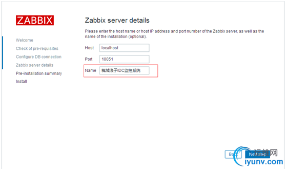

  •   填写数据库信息
  •   填写监控信息
  若zabbix与Apache不在一个服务器 host可以填写zabbix服务器地址,此处暂不填写,后面会报错,后面处理

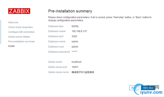

  •   最后核对信息
  •   安装完成

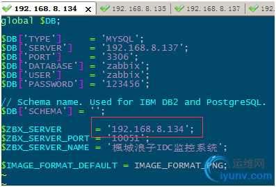

  •   解决Zabbix server is not running
  进入系统遇到如下错误
  这是由于zabbix与web 发布软件Apache不在一个服务器导致,需要求该发布目录中一下文件
  修改$ZBX_SERVER后跟zabbix服务器ip
  重启Apache、zabbix服务端
  至此全部部署完成。

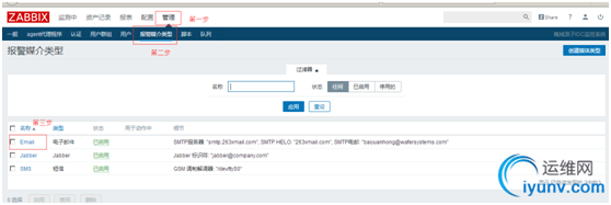

  进入管理à报警媒介类型àEmail
  设置发件服务器信息,最后点击更新;

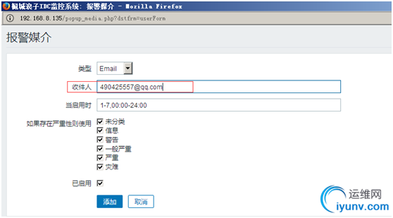

  选择接受人信息,这里选择admin就可以;
  选择报警媒介,点击添加;
  填写收件人邮箱,也可以根据需求设置时间和报警级别,通常全选,点击添加;(可添加多人)
  点击更新即可;

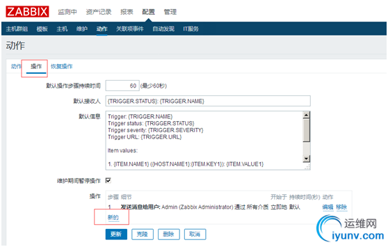

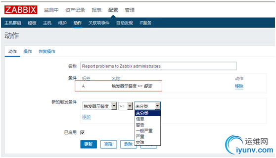

  点击配置à动作选择事件源”触发器”,可以新建也可以使用默认的;
  选择动作,添加触发条件,这里使用”触发器示警度”+”大于等于”+”警告”,代表警告级别以上就触发报警,点击添加;
  点击操作,修改默认操作步骤时间为60,再点击新的;
  点击发送到用户的添加,然后会弹出右边对话框,选择admin(若收件人不在admin里面则选择自己定义的);
  此页可不修改,也可根据自己需求修改,最后点击更新;
