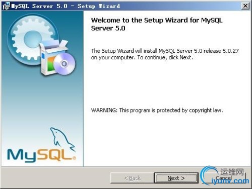

  1、打开下载的mysql安装文件mysql-5.0.27-win32.zip,双击解压缩,运行“setup.exe”。
  2、选择安装类型,有“Typical(默认)”、“Complete(完全)”、“Custom(用户自定义)”三个选项,选择“Custom”,按“next”键继续。 DSC0001.jpg

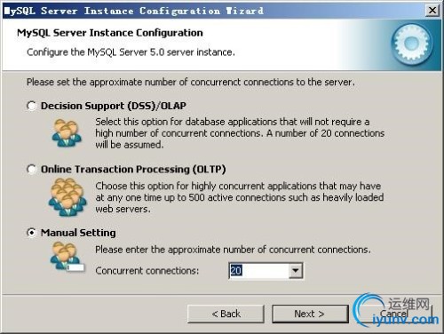

  5、选择网站并发连接数,同时连接的数目,“DecisionSupport(DSS)/OLAP(20个左右)”、“Online Transaction Processing(OLTP)(500个左右)”、“Manual Setting(手动设置,自己输一个数)”。

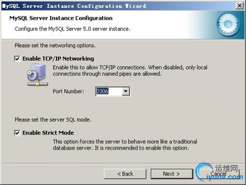

  6、是否启用TCP/IP连接,设定端口,如果不启用,就只能在自己的机器上访问mysql数据库了,在这个页面上,您还可以选择“启用标准模式”(Enable Strict Mode),这样MySQL就不会允许细小的语法错误。如果是新手,建议您取消标准模式以减少麻烦。但熟悉MySQL以后,尽量使用标准模式,因为它可以降低有害数据进入数据库的可能性。按“Next”继续

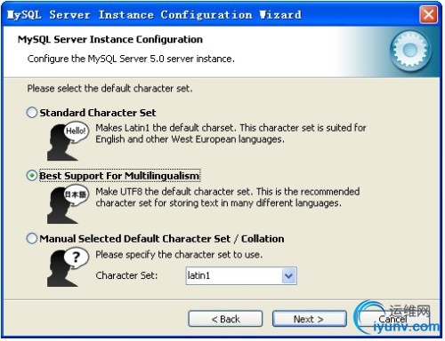

  7、就是对mysql默认数据库语言编码进行设置(重要),一般选UTF-8,按 “Next”继续。

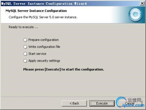

  10、确认设置无误,按“Execute”使设置生效,即完成MYSQL的安装和配置。

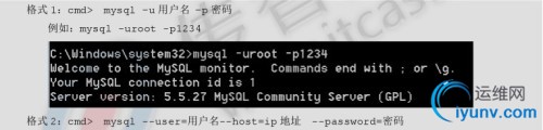

  3、登录
  mysql -uroot -p
  4.退出数据库

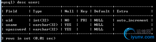

  查看表的结构
  desc 表名

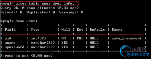

  4.4、删除表的列
  alter table 表名 drop 列名

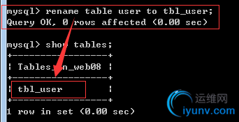

  4.5、修改表名
  rename table 表名 to 新表名

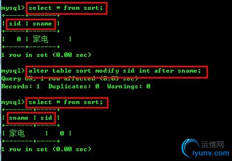

  alter table 表名 modify 列名1 数据类型 first|after 列名2

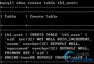

  4.8查看当前编码
  show create table tbl_user;

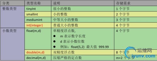

  4.10、字段类型

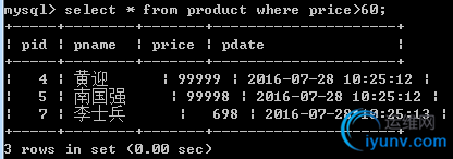

  =、=、(!=)、、>、60元的所有商品信息
  select * from product where price>60;

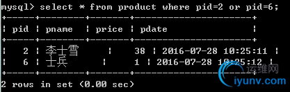

  select * from product where pid=2 or pid=6;

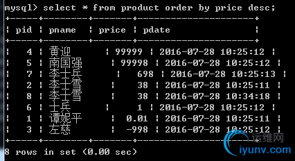

  4.3排序
  1.查询所有的商品,按价格进行排序(asc升序、desc降序)
  select * from product order by price asc;
  select * from product order by price desc;
  2.查询名称有“士”的商品信息并且按照价格降序排序
  select * from product where pname like '%士%' order by price desc;

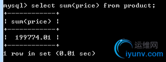

  1.获得所有商品的价格的总和
  select sum(price) from product;

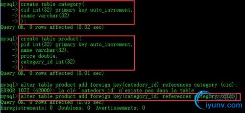

  #添加外键字段 category_id
  alter table product add column category_id varchar(32);
  #添加约束
  alter table product add constraint product_fk foreign key(category_id) references category(cid);

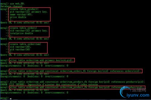

  #商品表
  create table product(
  pid varchar(32) primary key,
  name varchar(40),
  price double
  #订单表
  create table orders(
  oid varchar(32) primary key,
  totalprice double    #总计
  #订单项表
  create table orderitem(
  oid varchar(50),--订单id
  pid varchar(50) --商品id
  #联合主键(可省略)
  alter table orderitem add primary key (oid,pid);
  #---订单表和订单项表的主外键关系
  alter table orderitem add constraint orderitem_orders_fk foreign key(oid) references orders(oid);
  #---商品表和订单项表的主外键关系
  alter table orderitem add constraint orderitem_product_fk foreign key (pid) references products(pid);

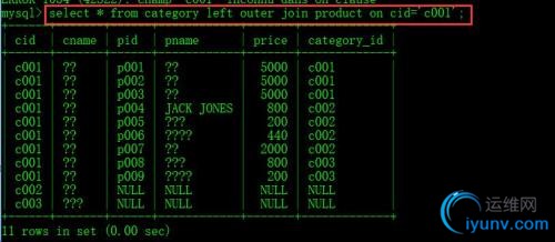

  3.3外连接查询(使用的关键字outer join --outer可以省略)
  左外连接:left outer join
  select * from A left outer join B on 条件;
  右外连接:right outer join
  select * from A right outer join B on 条件;

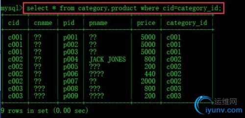

  #1.查询哪些分类的商品已经上架
  select * from category,product where cid=category_id;
  select * from category c,product p where c.cid=p.category_id;

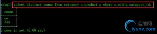

  #隐式内连接
  select distinct cname from category c,product p where c.cid=p.category_id;
  #内连接
  select distinct cname from category c inner join product p on c.cid=p.category_id;
  #2.查询所有分类上架商品的个数
  #左外连接
  select cname,count(category_id) from category c left outer join product p on c.cid=p.category_id group by cname;

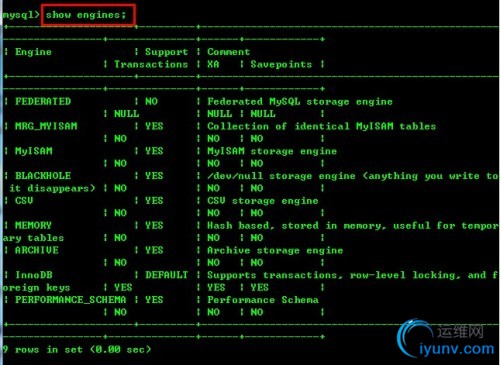

  7.1、查看数据库支持的引擎
  show engines;

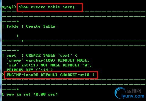

  7.2、查看当前所使用的存储引擎
  show create table 表名
  7.3、更改表的存储引擎
