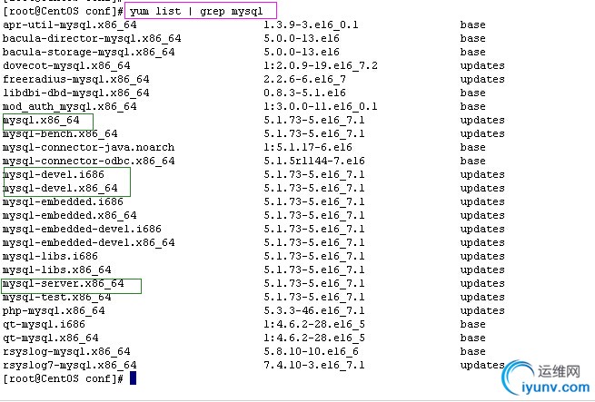

  2,查看在线服务器提供的Mysql相关的安装包有哪些:
  #yum list | grep mysql
  3,安装这几个就可以:

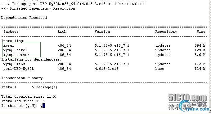

  #yum install mysql mysql-server mysql-devel
  或者如果不清楚安装哪些包,通过
  #yum install mysql*
  把列出所有的mysql相关的安装包全部安装。
  4,安装完成。
  提示安装完成,可以查到已经安装到的mysql包:
