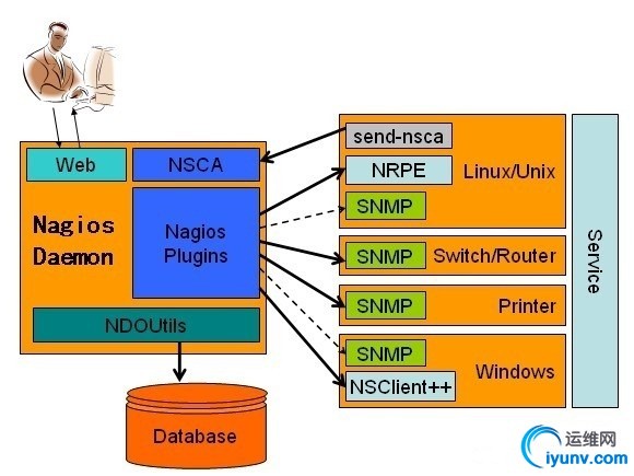

一、Nagios简介
    Nagios是一款开源的电脑系统和网络监视工具,能有效监控Windows、Linux和Unix的主机状态,交换机路由器等网络设置,打印机等。在系统或服务状态异常时发出邮件或短信报警第一时间通知网站运维人员,在状态恢复后发出正常的邮件或短信通知。
    Nagios原名为NetSaint,由Ethan Galstad开发并维护至今。NAGIOS是一个缩写形式: "Nagios Ain't Gonna Insist On Sainthood" Sainthood 翻译为圣徒,而"Agios"是"saint"的希腊表示方法。Nagios被开发在Linux下使用,但在Unix下也工作得非常好。
主要功能
  • 网络服务监控(SMTP、POP3、HTTP、NNTP、ICMP、SNMP、FTP、SSH)
  • 主机资源监控(CPU、load、disk usage、system logs),也包括Windows主机(使用NSClient++)
  • 可以指定自己编写的Plugin通过网络收集数据来监控任何情况(温度、警告……)
  • 可以通过配置Nagios远程执行插件远程执行脚本
  • 远程监控支持SSH或SSL加通道方式进行监控
  • 简单的plugin设计允许用户很容易的开发自己需要的检查服务,支持很多开发语言(shell scripts、C++、Perl、ruby、Python、PHP、C#等)
  • 包含很多图形化数据Plugins(Nagiosgraph、Nagiosgrapher、PNP4Nagios等)
  • 可并行服务检查
  • 能够定义网络主机的层次,允许逐级检查,就是从父主机开始向下检查
  • 当服务或主机出现问题时发出通告,可通过email, pager, sms 或任意用户自定义的plugin进行通知
  • 能够自定义事件处理机制重新激活出问题的服务或主机
  • 自动日志循环
  • 支持冗余监控
  • 包括Web界面可以查看当前网络状态,通知,问题历史,日志文件等

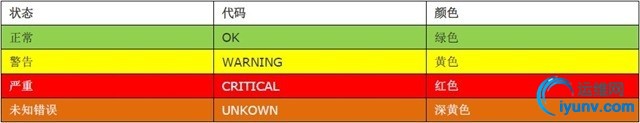

Nagios可以识别4种状态返回信息,即 0(OK)表示状态正常/绿色、1(WARNING)表示出现警告/***、2(CRITICAL)表示出现非常严重的错误/红色、3(UNKNOWN)表示未知错误/深***。Nagios根据插件返回来的值,来判断监控对象的状态,并通过web显示出来,以供管理员及时发现故障。
四种监控状态

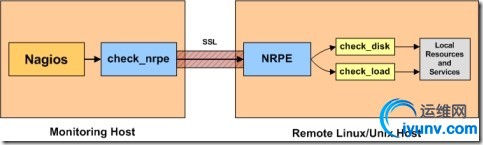

  知道Nagios 是如何通过插件来管理服务器对象后,现在开始研究它是如何管理远端服务器对象的。Nagios 系统提供了一个插件NRPE。Nagios 通过周期性的运行它来获得远端服务器的各种状态信息。它们之间的关系如下图所示:
Nagios通过NRPE 来远端管理服务
1. Nagios 执行安装在它里面的check_nrpe 插件,并告诉check_nrpe去检测哪些服务。
2. 通过SSL,check_nrpe 连接远端机子上的NRPEdaemon
3. NRPE 运行本地的各种插件去检测本地的服务和状态(check_disk,..etc)
4. 最后,NRPE 把检测的结果传给主机端的check_nrpe,check_nrpe 再把结果送到Nagios状态队列中。
5. Nagios 依次读取队列中的信息,再把结果显示出来。

NRPE工作原理
NRPE 总共由两部分组成:
       check_nrpe 插件,位于监控主机上
       NRPE daemon,运行在远程的Linux主机上(通常就是被监控机)
按照上图,整个的监控过程如下:
   当Nagios 需要监控某个远程Linux 主机的服务或者资源情况时:
   a、Nagios 会运行check_nrpe 这个插件,告诉它要检查什么;
   b、check_nrpe 插件会连接到远程的NRPE daemon,所用的方式是SSL;
   c、NRPE daemon 会运行相应的Nagios 插件来执行检查;
   d、NRPE daemon 将检查的结果返回给check_nrpe 插件,插件将其递交给nagios做处理。

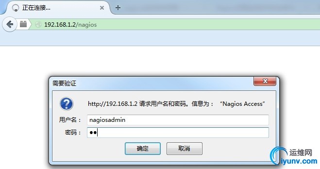

6、Nagios访问控制设置
#htpasswd -c /usr/local/nagios/etc/htpasswd.users nagiosadmin
输入两次密码即可,登录页面的时候会用到这个密码

8、重启相关服务,测试Nagios
#service nagios restart
# service httpd restart
在浏览器中输入 192.168.1.2/nagios输入账号密码即可访问
