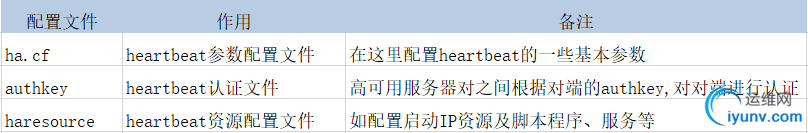

1.9 Heartbeat配置文件
  Heartbeat的默认配置文件目录为/etc/ha.d,常用的配合文件有3个,分别为ha.cf、authkey、haresource。
